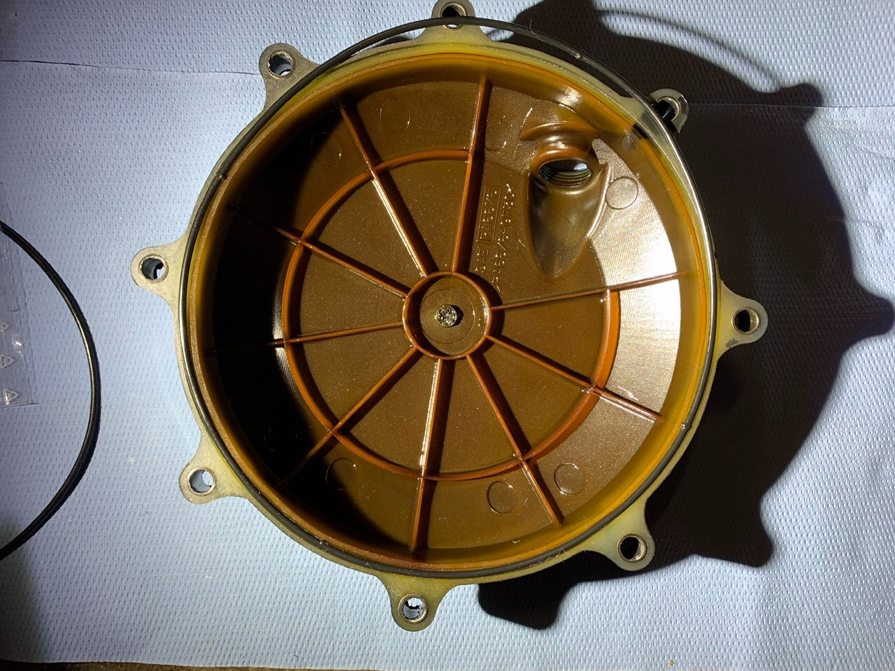

Hallo!
Wollte heute mal meine SV wieder zusammen bauen, allerdings erscheint mir der O-Ring in 162 x 2,5 sehr lang.
Bekomme ihn nicht in die Nut gelegt.
Was mich noch mehr wundert - der O-Ring der verbaut war, schaut auch so lang aus.
Der Deckel kann ja nicht eingelaufen sein....
Hat jemand eine Idee?
Viele Grüße
Maik
Viele Grüße
Maik
Re: SV 650 S verliert Öl - Kupplungsdeckeldichtung? Kupplung gleich mit machen?
Hallo.
Das der alte gebrauchte original bei der Demontage "zu lang" ist liegt daran das er scheinbar etwas Öl aufnimmt und deshalb länger wird.
Zur Montage hab ich dann immer festes Fett in die Nut gemacht und den original Ring damit fixiert. Das geht.
Genau das hab ich mit dem Dickeren auch gemacht
(nee hab ich nicht, hielt bei mir "so gerade" so in der Nut)
Das sieht viel aus. Ist aber nur minimal. Der dickere hielt bei mir aber auch so in der Nut. Nominell ist er mit d162 innen an der Nut exakt der richtige. Kannst an deinem Deckel messen. Ob sich die Fa. beim Eintüten vertan hat kann ich nicht sagen. Denke aber nicht.
viewtopic.php?f=4&t=110772
Da in den Bildern siehst du den in der Nut. Aber hast recht. Ich musste etwas fummeln um ihn in die Nut zu bekommen für das Bild. Das er da bleibt.
Alternativ könntest du den 160x2,5 verbauen. Da ist aber das Gummi 6mm kürzer (Mathe: 2mm x Pi).
https://www.ebay.de/itm/Dichtring-O-Rin ... Swyv9fNTdh
Den hab ich jetzt mal bestellt um zu gucken ob er "besser" wenn auch nominell "falsch" ist.
Test:Leg den Gummi mal in den Kühlschrank oder Gefrierfach. Nur zum Test. Kunststoffe (und Gummi) haben eine starke Ausdehnung/Schrumpfung bei Temperatur Änderung.
Aber es geht auch ohne!
Vielen Dank für den schnellen Support!
Auch mit Gefrierschrank ist da nichts zu machen.
Hat es bei deiner Knubbel problemlos gepasst?
Nicht dass die sich beim Packen wirklich vertan haben.
Ansonsten bestelle ich mal die Kürzeren....
Mein Messschieber geht nur bis 150 mm.
Mit dem Zollstock schätze ich Nut Innenkannte: 160 mm
und Nut Aussenkannte 165 mm beim Kupplungsdeckel.
Worauf beziehen sich die Angaben der O-Ringe?
Die Mitte? Dann wären die 162 mm ja eigentlich perfekt...
160 mm Durchmesser Innenkannte entsprechen einem Umfang von 50,26 cm.
Den O-Ring über einen Zollstock gelegt messe ich ohne Spannung 25,5 cm, also mehr als 51 cm Innendurchmesser.
Vielleicht doch der O-Ring falsch gepackt?
O-Ring Innendurchmesser x Dicke
Der passt da rein. Guck das er schön am Aussenrand anliegt. Probiere es auf ner geraden Fläche (Tisch) wenn er sitzt kannst du den Deckel hochheben und er bleibt in der Nut
Ich hab halt noch nen losen Deckel hier. Ich hab den in 160 jetzt geordert und probiere ob der besser ist.
