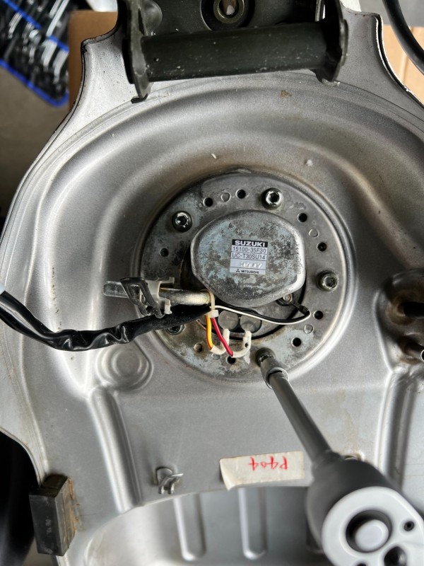

ich weiß nicht, ob es für Dich noch aktuell ist. Aber die Benzinpumpe sitzt unten im Tank und sieht so aus:
Das Teil kann rausgeschraubt werden, ist manchmal ein wenig hakelig beim Rausziehen. Da sitzt dann in der Mitte ein silberner Zylinder, das ist die eigentliche Pumpe.
Sicherungen sitzen hinter der Batterie, da ist ein Sicherungskästchen - Aufschrift "Fuse". Darin steht auch, welche Sicherung wofür ist - siehe "Fuel Pump".
