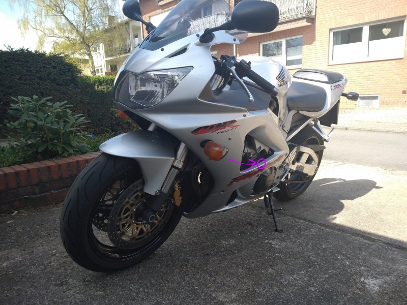

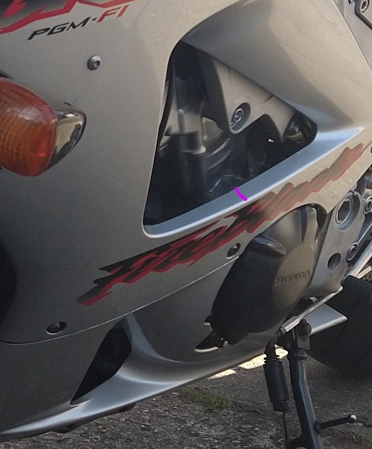

Hab beim Rangieren mit der CBR einen kleinen glatten Riss in die Verkleidung verbrochen.
Siehe Foto. Obere Kante. Bruchlänge ca 1,5cm.
Ist zwar nur kosmetisch aber ich würde ihn gerne fixen, da sie sonst noch recht makellos ist.
Jemand Erfahrung, wie das am besten geht? Evtl einen Streifen Glasfasermatte drunter laminieren? Wenn ja: wie vorbehandeln?
Danke für eure Tipps!

Matte geht...oder eben Kunststoffschweissen. Bei dem kleinen Riss würde ICH einfach von unten anschleifen.....fettfrei und laminieren.

Ich würde da nichts drunter schmieren. Bisschen feines Drahtgitter, Lötkolben dran und fertig. Von hinten versteht sich.

Ich hab für sowas 2K-Kleber genommen, konkret UHU Endfest 300. Ohne groß Ausfräsen und was immer so genannt wird - in den (leicht aufgebogenen) Riß rein, das auf de Außenseite rausquellende Zeug gründlich abwischen und den Rest entspannt trocknen lassen.

Aussen ein Streifen Tesa drauf innen anschließend einen Tropfen Modelbausekundenkleber auf den Riss.
Wenn noch kein Dreck in der Bruchstelle war, ist die Klebestelle bruchfester als der Kunststoff selbst. :mrgreen:

Bei 2K-Klebstoff würde ich kein Epoxid nehmen, das kommt oft mit Kunststoffen nicht gut klar. Solange der Riss gut "zumacht", der Klebstoff also keinen großen Spalt überbrücken muss, würde ich auch den Sekundenkleber nehmen.
Sauber & Fettfrei machen, ein bisschen was rein, zudrücken und fertig. Die Blinker meiner Knubbel-S werden schon lange von genau sowas gehalten.

Sehe ich auch so. Mit Aceton kann man Kunststoff anlösen, den Riss sozusagen zukneten, aber dann steht auch lackieren an

Hey, danke für die guten Ratschläge! Ich werde den Sekundenkleber nehmen. Da etwas Spannung auf dem gesamten Teil ist (der Riss klafft etwas auf, die Fläche mit dem Riss hatte einen Anteil an der Steifigkeit) werde ich das Teil ausbauen, kleben und dann zusätzlich noch Gitter per Lötkolben einbringen. Dann möglichst spannungsarm montieren.
