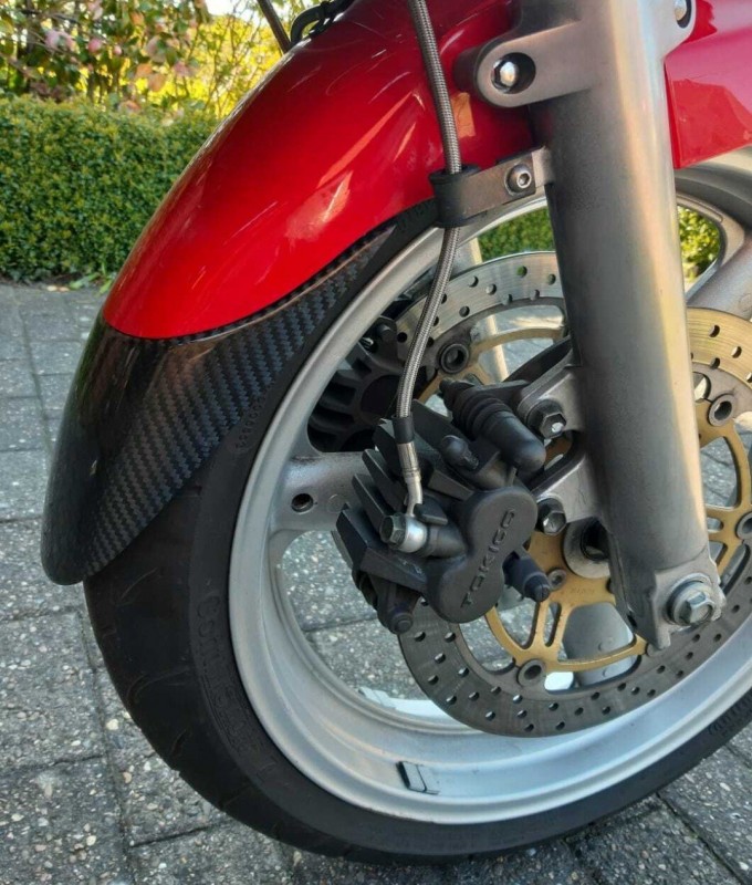

Ich habe bei meiner SV 650 S und bei meiner SV 1000 S jeweils eine Kotflügelverlängerung aus Carbon angebracht.
Rolf
Rolf

Wenn ich den Lappen bis unter den Kühler kürzen könnte wäre mir das aussehen egal.Hauptsache komme durch den Regen.
Aber wenn eine Kotflügelverlängerung was bringt muss ich noch ein wenig googeln, finde nix anständiges.Nur was aus England (Ebay)

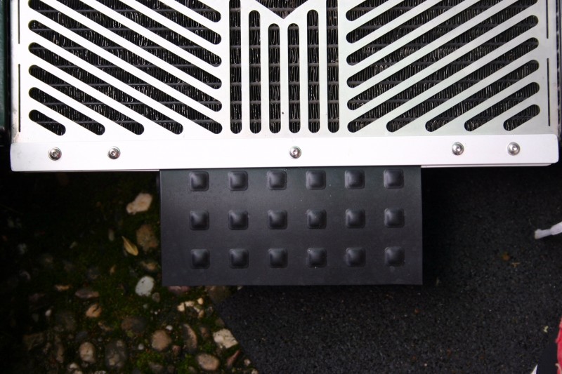

da bist Du ja etwas über das Ziel hinaus geschossen. Das geht auch kleiner ohne den Wasserschutz einzubüßen. Ich habe ein Stück aus einem Silikontopflappen vom Aldi benutzt und an den Kühler geschraubt. Bei deiner Konstruktion hätte ich bedenken dass der vordere Zylinder zu heiß wird.

Dann werde ichs mal auf die Größe schnippeln. so schätzungsweise 15 x15 cm?
Wusste nicht wie groß/klein der Regenschutz sein sollte.
