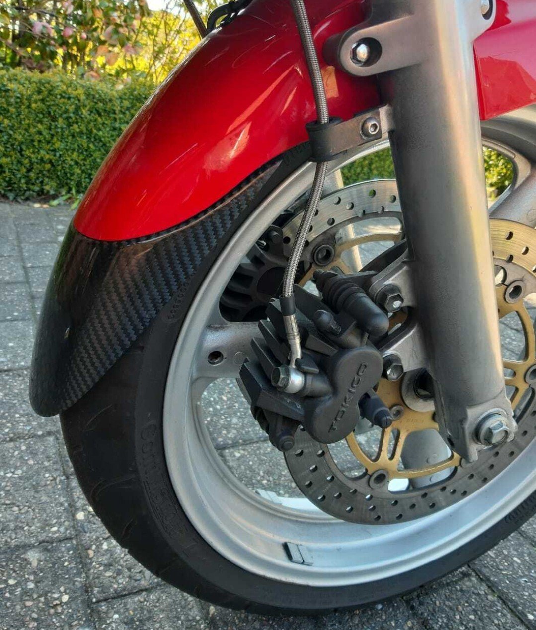

Ich habe bei meiner SV 650 S und bei meiner SV 1000 S jeweils eine Kotflügelverlängerung aus Carbon angebracht.
Rolf
Rolf

Wenn ich den Lappen bis unter den Kühler kürzen könnte wäre mir das aussehen egal.Hauptsache komme durch den Regen.
Aber wenn eine Kotflügelverlängerung was bringt muss ich noch ein wenig googeln, finde nix anständiges.Nur was aus England (Ebay)
