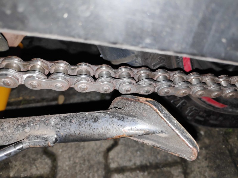

Nach unzähligen Kilometern vollster Freude über das Mopped stellte ich in den letzten 1-2000 km ein Schleifgeräusch fest.
Nun ist mir aufgefallen, dass bei eingeklapptem Ständer eben jener an der Kette schleift.
Die Forensuche hat mir "Demontage" empfohlen.
Kettenspiel ist auch noch in Ordnung, im unbelasteten Zustand knapp über 2cm nach oben frei und kaum nach unten.

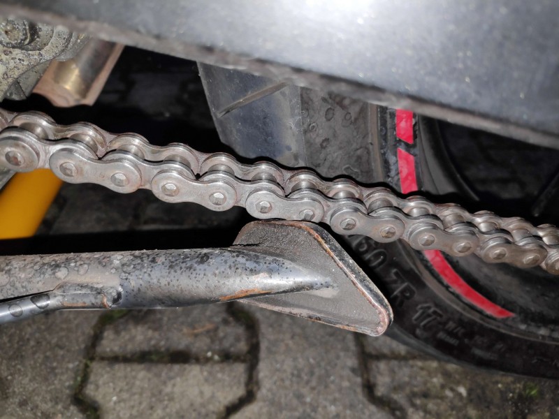

Befindet sich bei euch der Seitenständer NEBEN der Kette oder schon genau unter ihr, dass bei Durchhang ein Kontakt entstehen könnte? Ich kann den Ständer mit Kraft etwas nach außen ziehen, dann ist die Berührung weg. Aber ich weiß nicht, wie/wo ich diese Stellung festmachen kann.
Im Anhang noch ein kleines Foto, einmal "normal" und einmal weggezogen.

also so ist das sicherlich nicht in Ordnung 8-O .
Vielleicht ist der Ständer an deiner SV verbogen und/oder der Anschlag ausgeschlagen.
Bei meiner 2019er SV bleibt der Ständer (sinnvollerweise) neben und weiter unterhalb der Kette. D. h. selbst wenn die Kette bis zum Boden durchhängen würde, käme kein Kontakt zustande. Und eine Verstellmöglichkeit gibts da werkseitig nicht.

Als ich gestern zur Werkstatt gefahren bin, hab ich mich im aufgesetzten Zustand gewundert, dass der Abstand viel größer war, als auf dem Foto.
Da der Ständer aber Schleifspuren hat und das Geräusch unregelmäßig aber deutlich wahrnehmbar ist, muss es ja irgendwie zu der Fehlstellung kommen.
Kann es wohl nur beobachten, auch wenn's ein merkwürdiges Gefühl ist.

guck mal nach am Rahmen wo der Seitenständer befestigt ist ob die Laschen verbogen dind.
Mach mal ein Bild von der Befestigung.
