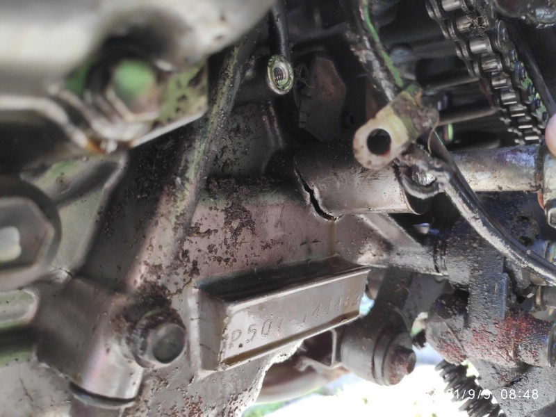

Hallo zusammen, aller guten Dinge sind wohl wieder 3.
In meinem Restwert-Thread gemeldet, ist heute früh Jan bei mir erschienen und hat sich einen Überblick verschafft. Vielen Dank nochmal dafür!!
Der einzige defekte Bereich scheint die Kupplungsschnecke und die Schaltwelle samt Gehäuse zu sein. Das große Problem ist, das bei letzterem etwas gebrochen ist.
Vorweg will ich sagen, dass ich an der Maschine hänge aber sie nicht um jeden Preis reparieren (lassen) kann. Der Stift hier in der Mitte des Bildes ist auch verbogen. Schnecke und Verbindungsdeckel sollen wohl erhältlich sein.
Hier ist das Gehäuse der Welle gerissen + ein Stück weggebrochen.
Lässt sich das wieder schweißen? Ich kenne mich vorallem mit Alu-Schweißen nicht aus.
Wir haben uns heute mit den beiden Optionen verabschiedet:
1) Austauschmotor in ungewissem Zustand besorgen und zeitaufwendig mit den anderen Schäden erneuern / Oder eben Schweißen lassen?
2) Als Spender verkaufen
Ich wäre wieder über jeden Input froh.
Gruß, Tobi

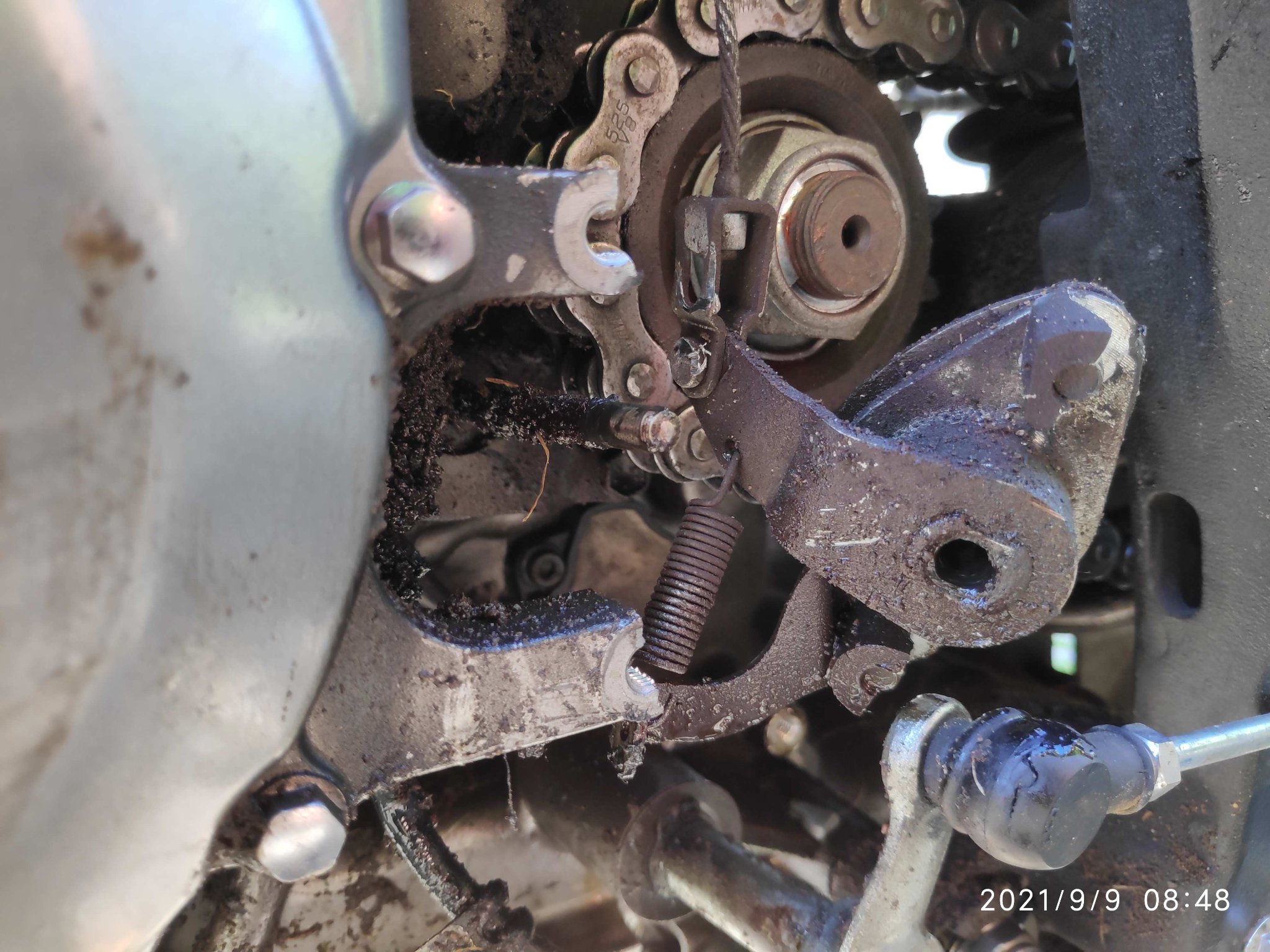

Vielleicht noch als kleine Ergänzung: Die Schaltwelle ist, wie man sieht, auch verbogen. Inwieweit das zu Schäden weiter innen geführt hat, kann ich nicht sagen. Sie ließ sich für mein Gefühl halbwegs normal betätigen.

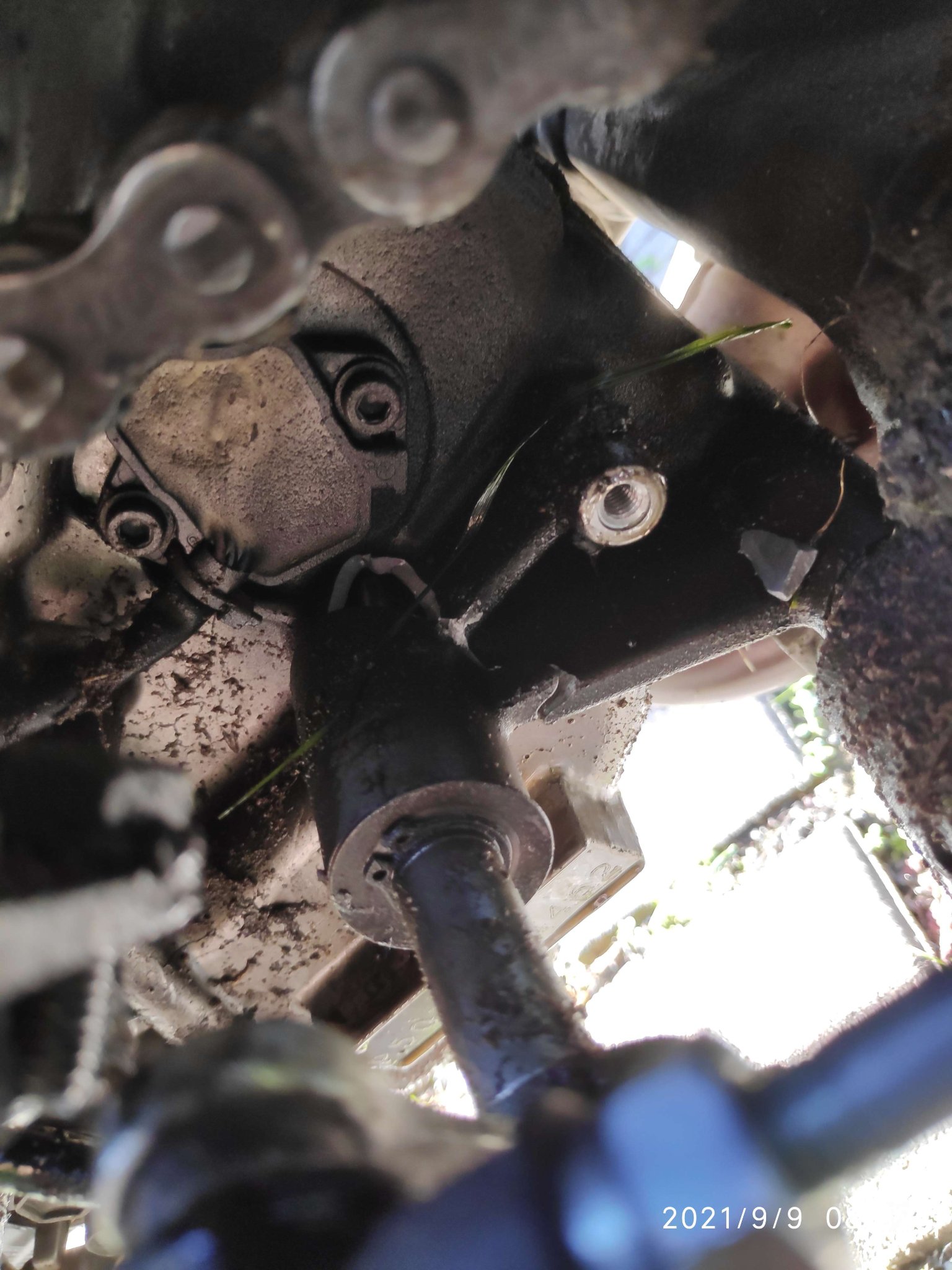

Hatte ich auch schon überlegt. Man kommt halt relativ schlecht ran, es fehlt ein kleines Stück man und müsste trotzdem die verbogene Schaltwelle ersetzen (den Aufwand hab ich noch nicht recherchiert). Wie belastet das dann kaltmetallisierte Teil durch die Schaltvorgänge ist müsste man sehen. Es geht halt leider nicht einfach um "zu machen".
Die Kupplungsdruckstange ist kein Problem, die ist weiter vorn und würde einfach durch ein gerades Teil ersetzt.

Wenn ich mir das so anschaue wird das ohne zerlegen vom Motor gar nicht gehen. Das Stück am Ende der Schaltwelle zwischen 19 und 25 verhindert vermutlich ein herausziehen der Schaltwelle.Jan Zoellner hat geschrieben: ↑10.09.2021 13:49...man und müsste trotzdem die verbogene Schaltwelle ersetzen (den Aufwand hab ich noch nicht recherchiert).
Re: Motorblock schweißbar oder Austausch

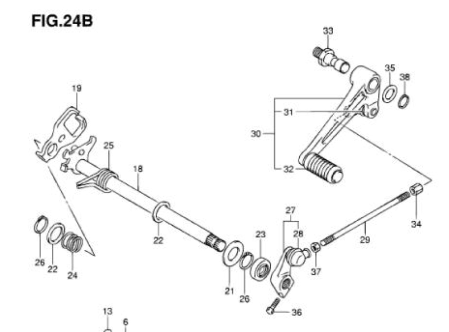

Die Schaltwelle wird Richtung Kupplung ausgebaut. Heißt Kupplung muss raus dann kann man sie ziehen nachdem man den aussen sichtbaren Sprengung entfernt hat.
Aber selbst dann wird es schwer werden eine Schweisser zu finden der das in Zwangslage am Motorrad macht.

Danke auch 2blue für die Grafik.
