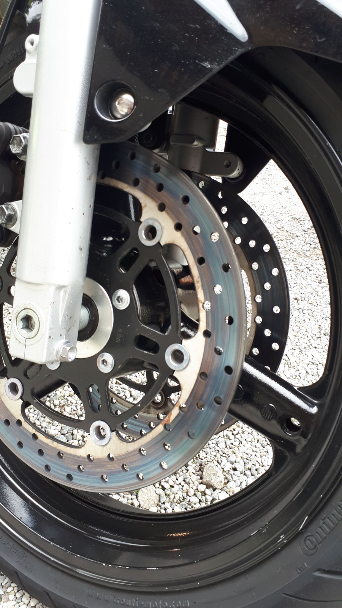

Habe mir nun ein paar Gedanken wegen der Front gemacht.
Wichtig is grundsätzlich mal dass ich eine 50/54 oder 50/56 Klemmung habe, da ich vermutlich eine FG43 oder fgrt von neueren gixxern nehmen will. Lenkkopflager sind ja bei fast allen Suzis gleich. Lenkanschläge sind erstmal nicht so wichtig da der TÜV meinte man braucht zwar welche aber man kann sie auch selber bauen.
Das Zündschloss schränkt dann die Auswahl schon weiter ein. Es muss vermutlich rechts oben versetzt sitzen wie bei der SV original, da sonst das Lenkradschloss nicht funktioniert, was TÜV relevant ist.
Passen da grundsätzlich welche die das Zündschloss an einer von außen betrachtet ähnlichen bis gleichen Stelle haben?
Was mir noch Bauchschmerzen bereitet ist der Geschwindigkeitsensor mit der anderen Gabel.
Ich würde auf jeden Fall gerne größere Bremsen fahren, da bei meiner alten SV die Scheiben blau angelaufen sind nachdem ich mal zügig einen Pass runter gefahren bin.
Heißt auf Grund der Gabel radiale Sättel und 310er oder 320er Scheiben. Gibt es da qas für die originale SV Felge?
Wenn das nicht funktioniert und ich eine GSXR Felge nehme, wie mach ich das dann mit den Tacho.
Letzte alternative wäre natürlich ein Koso Tacho oder sowas, jedoch würde ich den originalen schon gerne beibehalten.

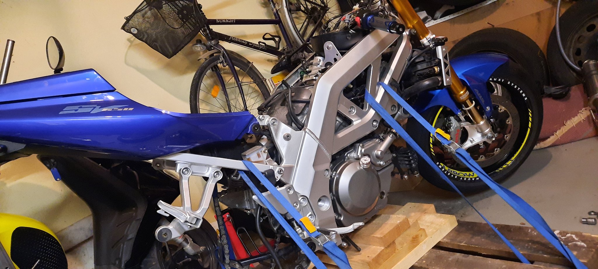

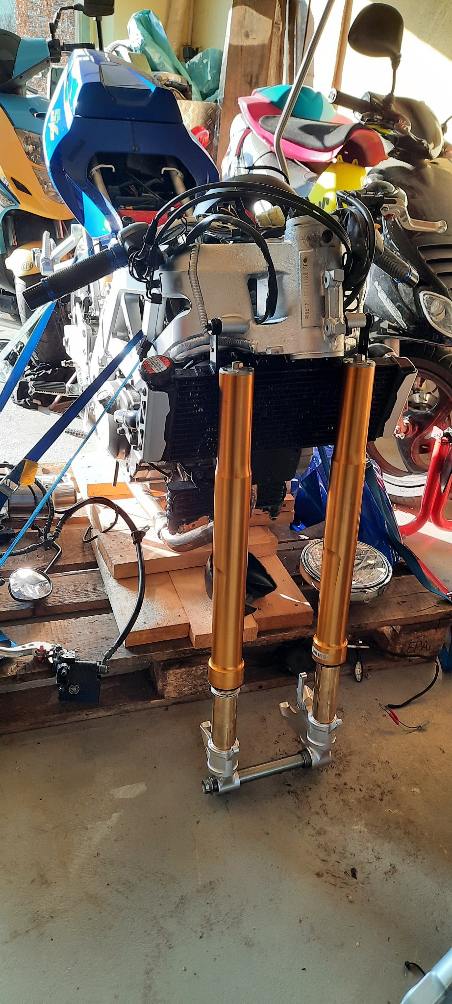

Es ging voran, vorwärts aber auch rückwärts. Die Firma die mir die Brücken fräst will jeweils ein Satz von SV und GSXR Brücken. Kein Problem dachte ich mir, Brücken einer L7 besorgt. Da ich so scharf drauf die fgrt224 in der SV zu sehen hab ich die Brücken nochmal schnell reingesteckt.
Obere Brücke passte dann komischerweise nicht, als wäre das offset falsch.
Ende vom Lied, untere Brücke, bzw das Joch verbogen :roll:
Detail am Rande, Lenkanschläge hätten sogar gepasst meines Erachtens.

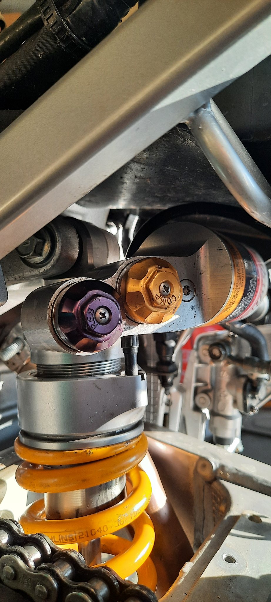

Naja, weiter gings mit dem federbein. Das war ein voller Erfolg. Passt wie als wäre dafür gemacht. Kein rumschneiden am Batteriekasten oder ähnliches.
Es muss nur noch länger gemacht werden, ca 10cm. Bei öhlins aber kein Problem.
Hoffentlich passt das auch mit der anderen schwinge.
Werde vermutlich nun auch die gsr600 schwinge nehmen.
Die schwinge braucht ja innen auch platz für den Krümmer, das hab ich voll verpeilt :lol:

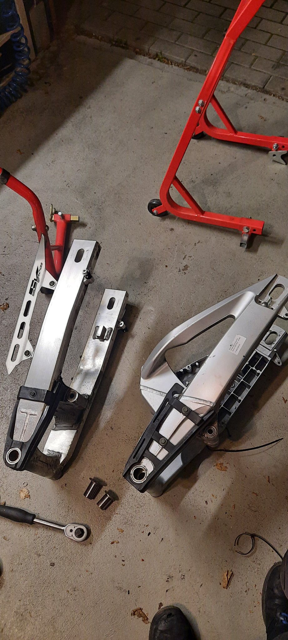

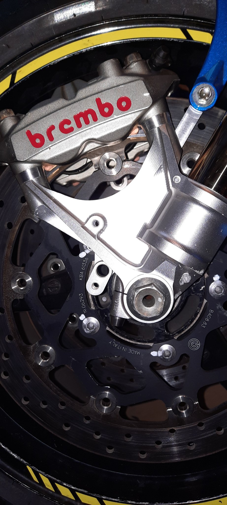

Heute sind die GSXR1000 K9 Brücken gekommen, kurz reingesteckt und probiert, passt nichts verbogen. Hab sie dann gleich eingetüdelt und zu der Firma losgeschickt die mir die Brücken fräst.
Danach kam die Schwinge raus, die gsr schwinge wäre auch schon da.
Kriegs aber nicht gebacken hier im Forum eine vernünftige Zusammenfassung zu finden wo es um die Schwinge geht.
Schrauben kann ich, mich im forum zurecht finden nicht.
Alles was ich bis jetzt rausgefunden habe is dass:
- gsr schwinge ist ca 3mm breiter, selbst gemessen
- Lager für umlenkung ist breiter -> distanzen notwendig
- Für die Schwingenlager mach ich mir neue Buchsen mit 20mm innendurchmesser
Was ich jetzt noch nicht so richtig weiß ist wo ich am besten die 3mm abfräse, wie ich die kettenflucht gerade bekomme und wie ich das Hinterrad mittig bekomme.
Am Hinterradpaket kann man theoretisch nicht viel ändern, da Bremssttel eine feste Distanz braucht damit er sauber auf der Scheibe hockt und dalit der Anker in der schwinge greift.
Habe schon gelesen es wäre gut wenn das Ritzel weiter raus kommt?
Eine kurze Zusammenfassung über den Umbau oder eine Anleitung zum Suchen für idioten wäre cool

Ist mir auch aufgefallen als ich sie mal aus Lust und Laune reingehobem habe :wink:
Irgendwas muss aber noch gemacht werden damit das Rad mittig ist und die kettenflucht passt.
Als erstes stehen aber die Buchsen für die Schwingenachse an.
Habe mir mal gsr felge bremse und Achse geschossen damit ich ne Basis habe mit der man anfangen kann.

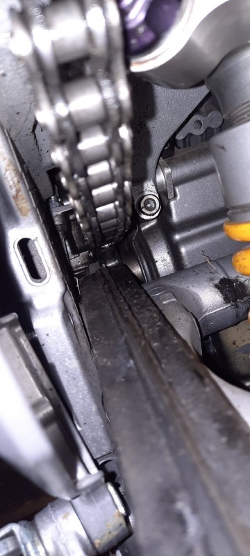

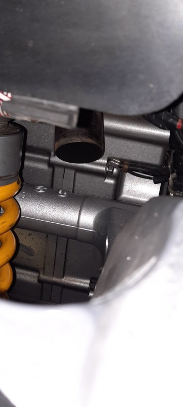

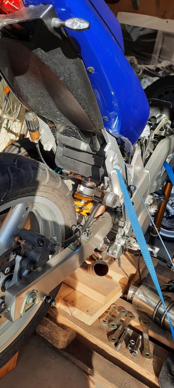

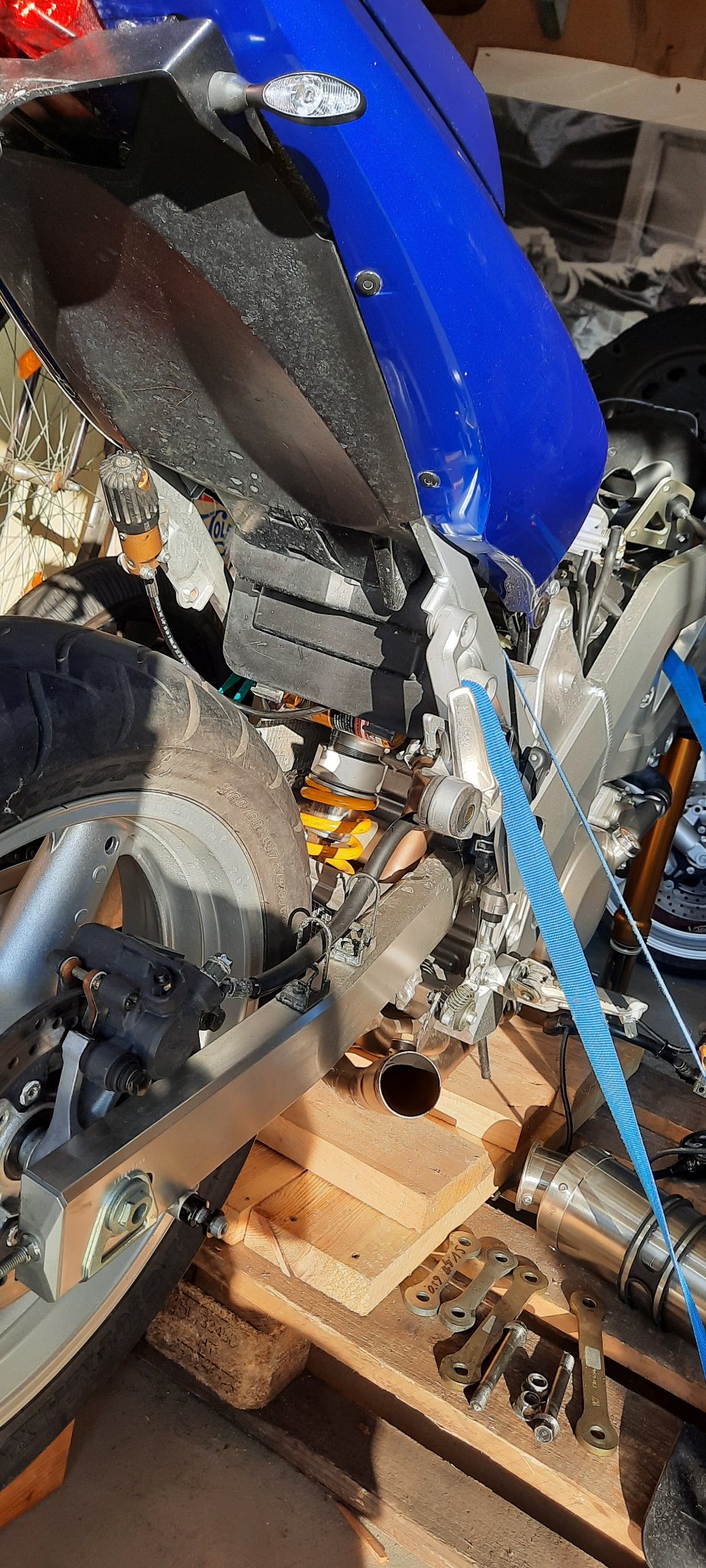

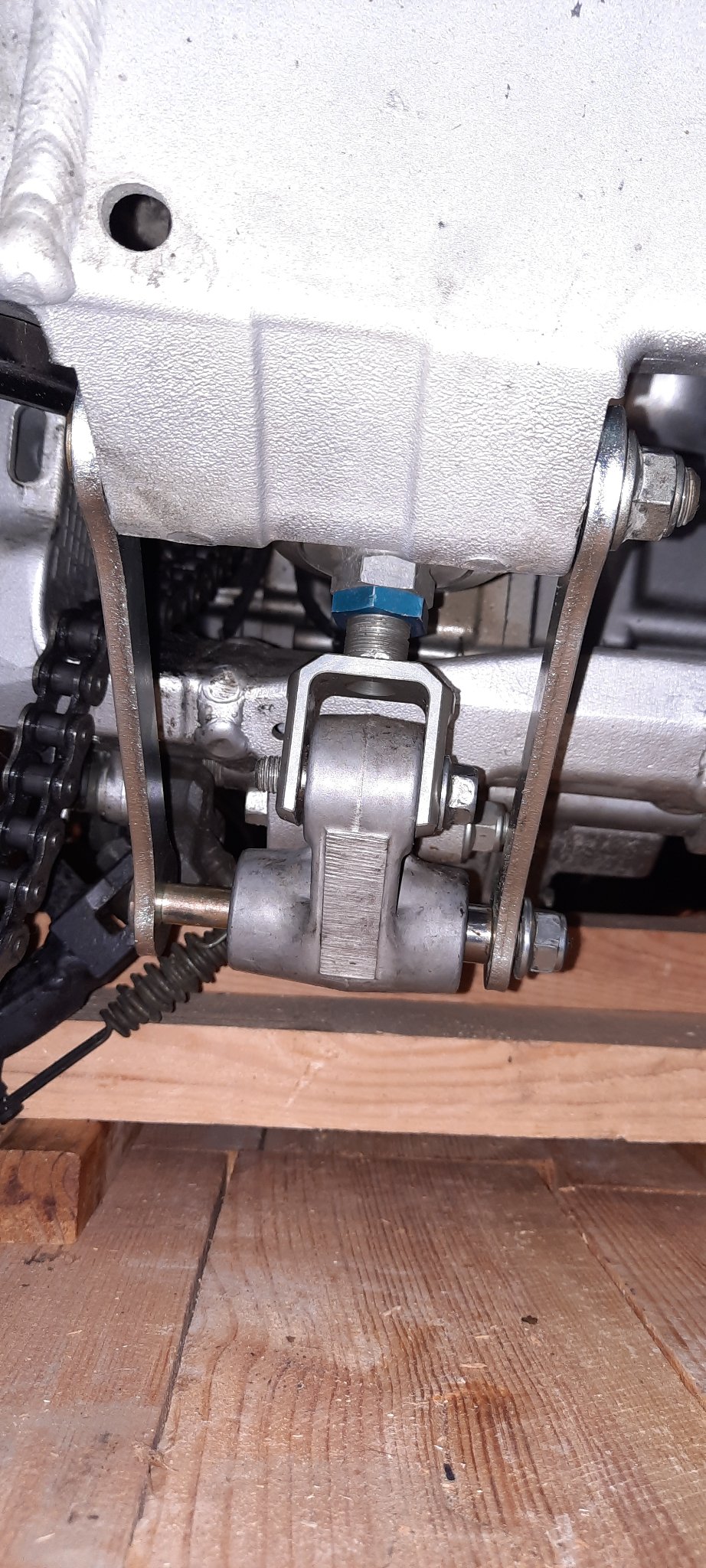

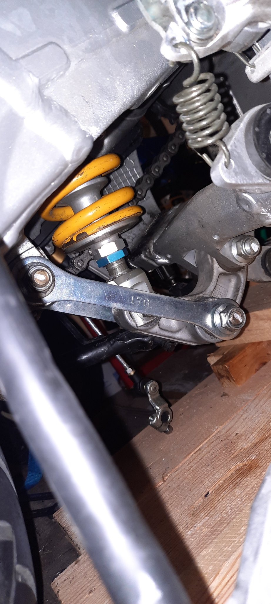

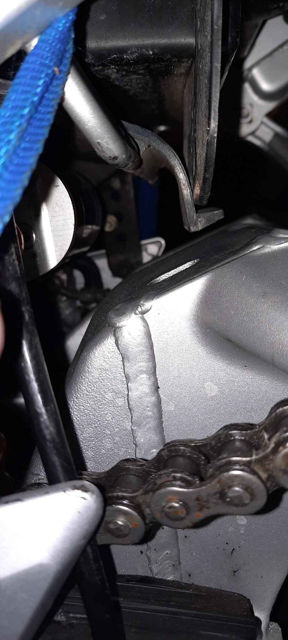

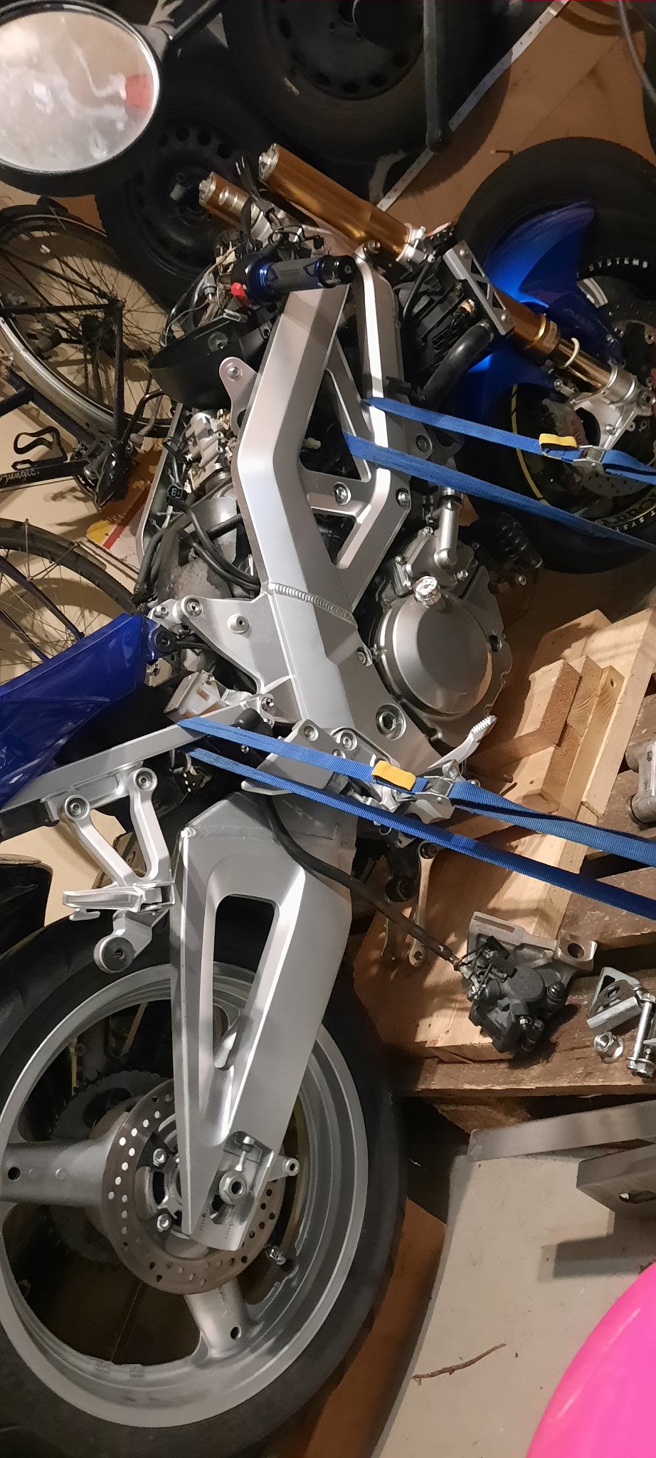

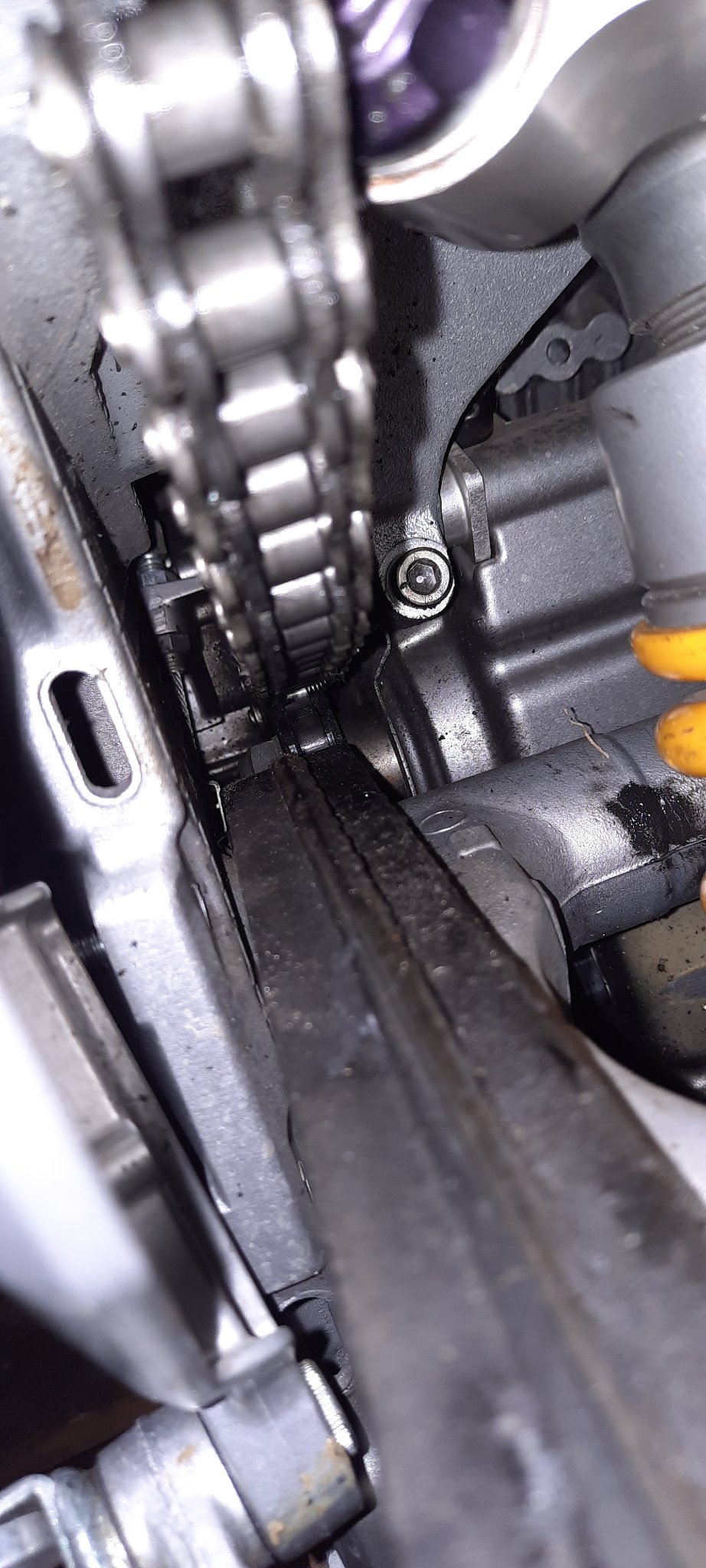

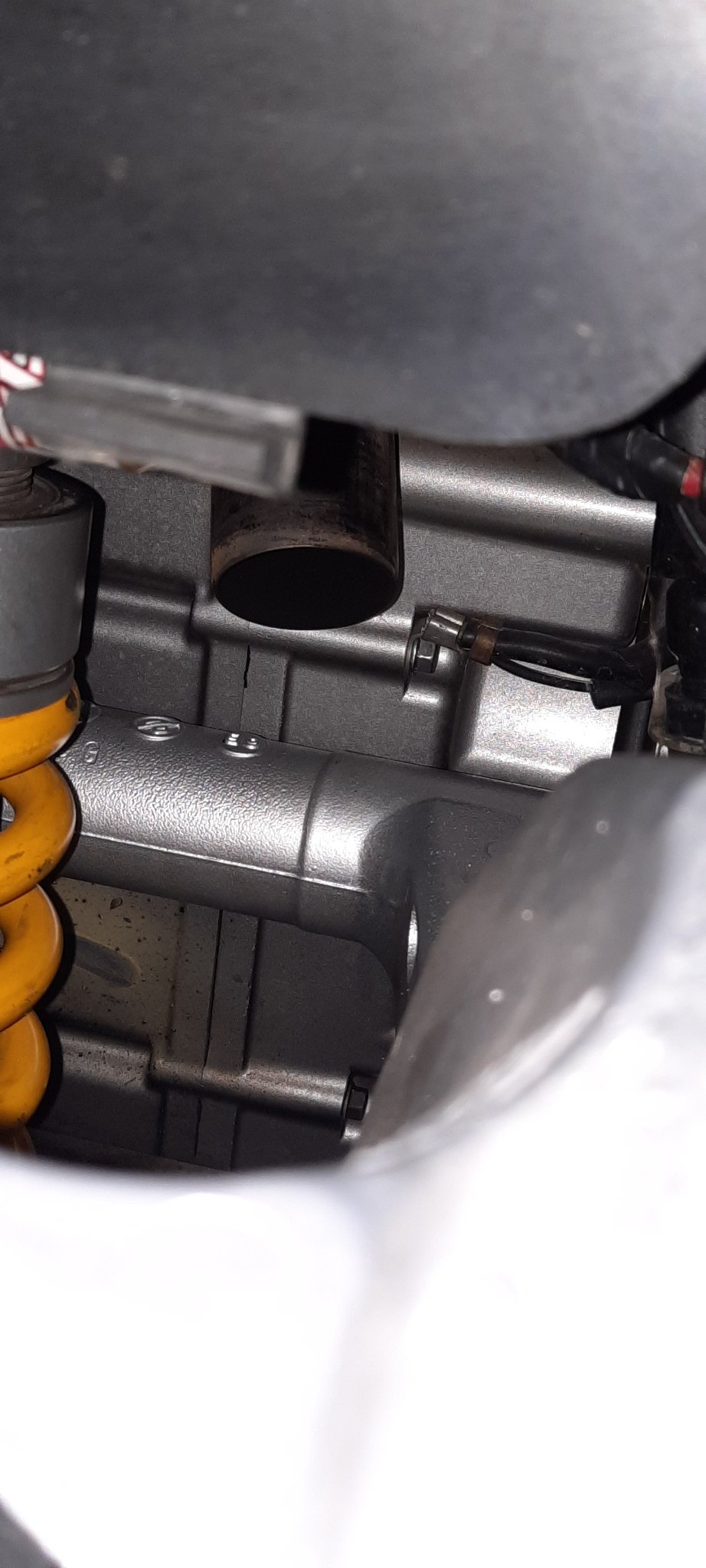

War wieder ein bisschen fleißig und habe rumgetüftelt und überlegt. So wie das bis jetzt aussieht erspar ich mir sehr viel Aufwand wenn die Schwinge abgefräst wird.
Man könnte eventuell viele Fliegen mit einer Klappe schlagen. Kettenflucht passt Moment nicht mit den schleifern an der schwinge und folglich dann auch nicht an der gsr Hinterradgruppe.
Auf dem bild vermutlich etwas schwer zu erkennen aber der krümmer scheint so als würde er nicht an der schwinge vorbeigehen.
Seitenständer stößt auch an der Umlenkung an.
Wenn die Schwinge weiter nach rechts kommt wären all die Probleme vermutlich behoben, bräuchte dann vielleicht nur eine andere Bremspumpe.
Vieles zeigt sich aber im Laufe der Woche wenn das Hinterrad der gsr kommt.
Sorgen macht mir nun auch noch das Federbein, das sieht schon sehr eng aus zur Schwinge :cry:
Vermute aber rein optisch dass die Schwinge für ein idealen schwingenwinkel noch ein wenig steiler muss, das würde mir natürlich helfen. Ich mach mal die Feder raus und hoffe das haut irgendwie hin :) Angel
Welche Maße haben denn eure Hallsensoren ?
Wär ne super Sache wenn es ein gibt der in die Halterung für den originalen sensor der gsxr1000 l7 passt. Diesen hat ein Durchmesser von ca. 10mm.
Funktion scheint wohl auch relativ simpel. 4 Magnete verbauen, hall sensor anklemmen und probieren bis ein singal kommt.

Für die Umlenkung brauchts Distanzen, gut erkannt. Ich habe damals das Kettenflucht Problem gelöst, indem ich ein Ritzel (glaube GSXR 1100W) genommen habe, was schon etwas Offset hat. Mit meiner FZ6 Hinterradfelge war das dann auch recht schnell gelöst. Ich brauchte eine durchgehende Adapterhülse für die Achse (Yamaha hat meist riesen Durchmesser hinten) und habe mir auf der Drehmaschine einen Spacer gedreht, mit dem die Bremsscheibe weiter nach außen kommt. Das sind aber individuelle Anpassungen, die sich je nach verwendeter Felge unterscheiden. Die FZ6 Felge verhält sich hier gänzlich anders als die GSR Felge. Schöner Nebeneffekt, die Yamaha Felgen sind verhältnismäßig leicht! Vorne ist eine R1/FZ1 Felge verbaut. Wenn man eine moderne MT10 Felge bekommt, passt vorn sogar der Achsdurchmesser. Die alten Yamaha Vorderradfelgen haben ne 22mm Achse. Die neuen 25mm (wie die GSXR auch).
