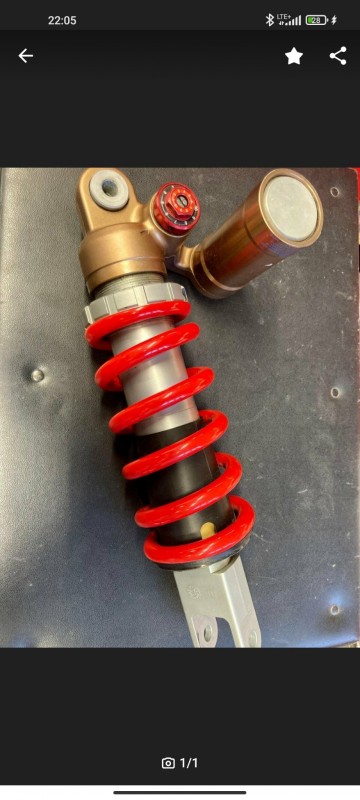

Ich habe noch keinen Thread entdeckt zum Fahrwerk der GSX-R 2009, leider auch nicht in der Knowledgebase aufgeführt..
Aber mal verglichen mit den anderen, und so am moped geschaut, müsste es vielleicht Plug&Play passen, wäre ja einfach..
Tüv eintragung wäre kein großes Problem, habe da einen prüfer zur hand..
Ich teile mal ein foto von dem Fahrwerk, vielleicht gibts doch einen mitleser hier der mir was dazu sagen kann
Edit:
Gibt schon einen hier im forum der das federbein der K9 eingebaut hat, aber das sieht etwas anders aus.. schwarze Feder und den behälter 90° zum fahrwerk hmmm
Edit:
