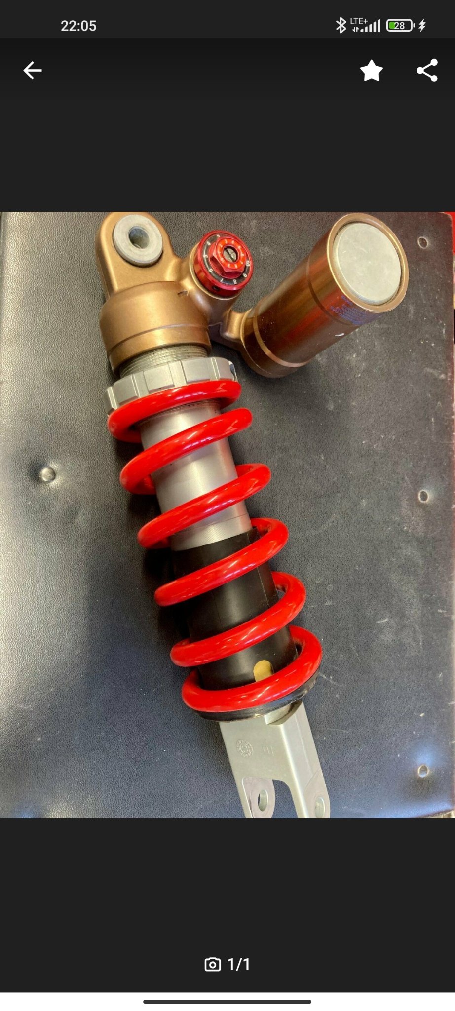

Ich teile mal ein foto von dem Fahrwerk, vielleicht gibts doch einen mitleser hier der mir was dazu sagen kann :D
Edit:
Gibt schon einen hier im forum der das federbein der K9 eingebaut hat, aber das sieht etwas anders aus.. schwarze Feder und den behälter 90° zum fahrwerk hmmm
