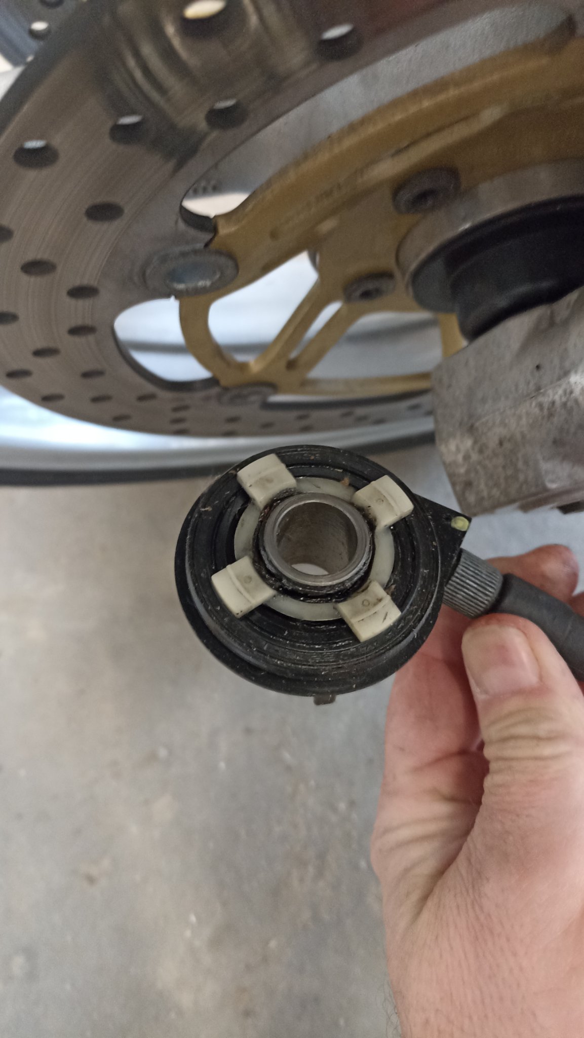

Ich habe hier die "analoge" Schnecke -> würde es eher "mechanische" nennen, einer GS500 (meine Erinnerung, kann auch sein daß es ein anderes Suzuki Modell wie VX800 oder GSX600F war) liegen. Die müsste eigentlich passen. Wichtig ist der Achsen Durchmesser 17mm . Hab ich mal für nen schmalen Taler ersteigert um genau das auszuprobieren was du beschreibst.
Sollte ohne Probleme gehen.

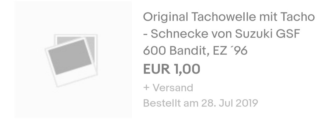

Ich habe jetzt mein eBay durchsucht. Das war die die ich gekauft hatte:
Ob die passt hab ich noch nicht probiert. Aber 17mm hat sie.

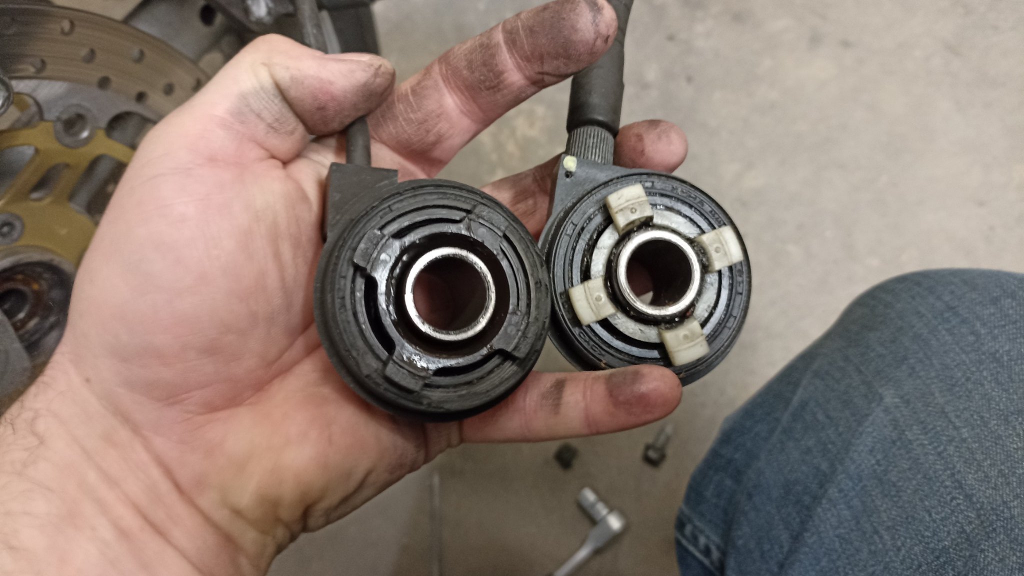

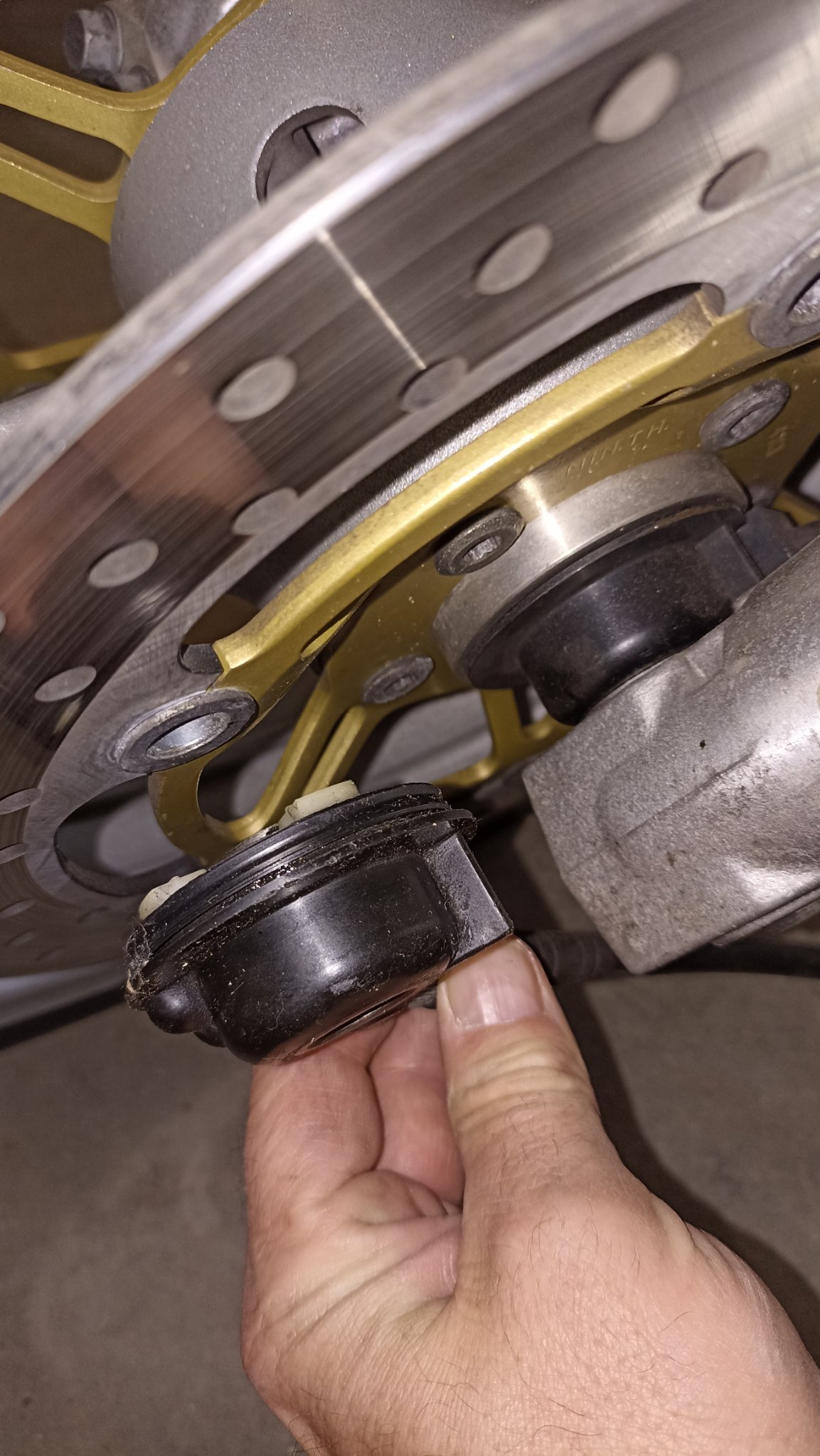

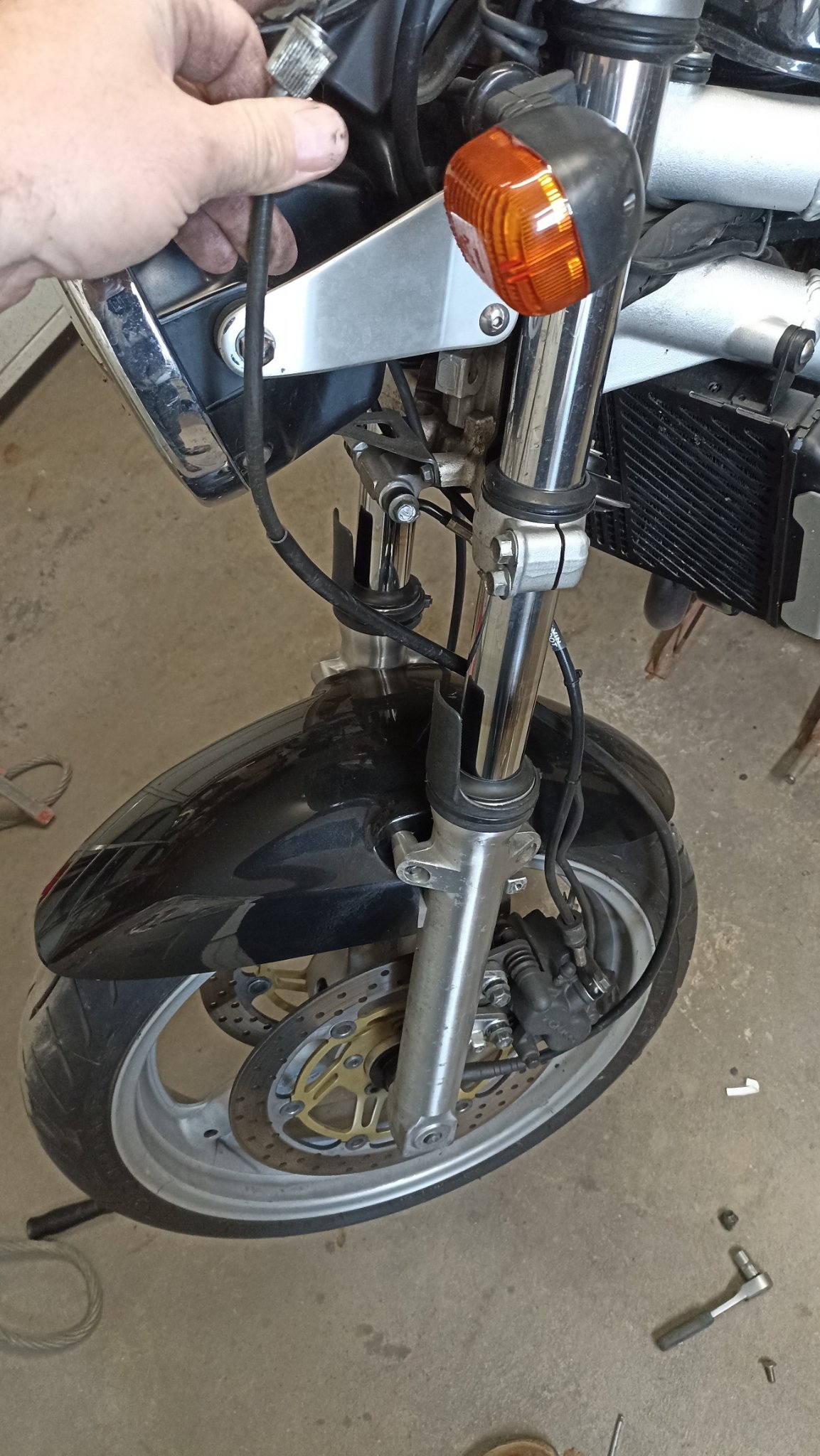

Hallo, heute mal die O.g. Bandit Schnecke probehalber in die SV gebaut. Passt 100%
Auch die originale Tachowelle ist exakt lang genug.
Der Suzuki Baukasten lässt grüßen. Sind ja doch Recht gleich Bandit und SV vornerum
