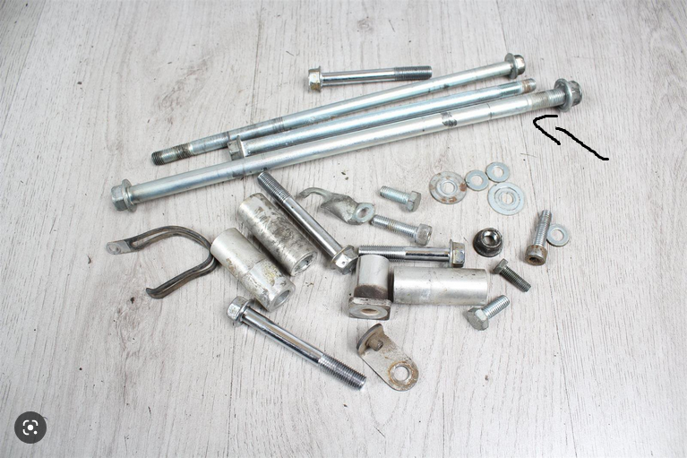

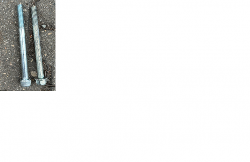

Ich besitze eine SV650 K3 und beim Einbauen der Sturzpads von Motea "https://www.motea.com/de/sturzpads-suzu ... ds_wrapper", sind nur zwei schrauben mit in der Verpackung.
Um diese Einzubauen muss ich die Motorhalteschraube/Stange lösen. Kann ich diese ohne Bedenken draußen lassen und die Crashpads mit dein kurzen Schrauben anbringen?
Kann ich diese Stange einfach auslassen und die Crashpads mit den kurzen Schrauben ohne Bedenken anbringen?
Denn die Stange passt nicht durch die Bohrung der Crashpads, da diese vom Durchmesser zu groß sind
Diese Schrauben sind mitgeliefert:
Und diese Motorhalteschraube/Stange muss ich entfernen:
Screenshot 2023-03-06 at 10-42-37 Motorhalteschraube sv 650 k3 – Google Suche.png
Screenshot 2023-03-06 at 10-42-37 Motorhalteschraube sv 650 k3 – Google Suche.png (649.39 KiB) 2638 mal betrachtet

1.
Diese Stutzpads sind laut Beschreibung für das Vorgängermodell deines Motorrads gedacht.
2.
Hast du die Sachen gebraucht gekauft? Die beiden Schrauben sind ja völlig unterschiedlich und eine der beiden ist schon angegammelt. Und war keine Einbauanleitung dabei?
3.
Natürlich kannst du die lange Motorhalteschraube NICHT weglassen!

Zur 2.
Ehm Ja die eine Schraube ist die, die am Rahmen des Motorrades befästigt war, die originale Schraube ist wie die linke nur kürzer, hab die auf dem Bild als Referenz genommen (Mein Fehler).
Zur 3.

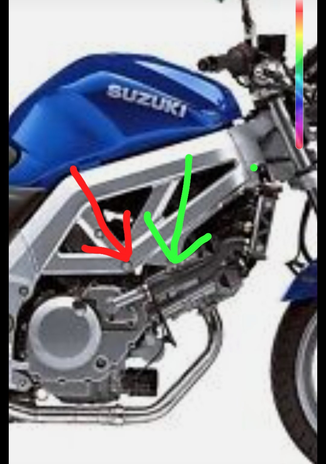

Beiträge: 15650
Re: Motorhalteschraube entfernen und Crashpads anbauen?
Beitrag von Dieter » 06.03.2023 15:50
Du bist an der falschen Schraube. Gucke genau hin. Die werden nicht mit der gaaaanz langen Motor Halteschraube befestigt wo eine Mutter drauf ist. Sondern mit den Schrauben die in den vorderen Zylinderkopf gehen. M10X1,25 Feingewinde. Wichtig. Und die Schrauben hat auch die Kante. Von daher kann es sein das es passt

Beiträge: 15650
Beitrag von Dieter » 06.03.2023 18:46
SuATapsa hat geschrieben:
06.03.2023 18:16
Ja ich überlege mir mal die auszubohren und werde es dann mal an dem OEM-Motorhalteschraube befestigen.
Danke schonmal an alle die Ihre Meinung abgegeben haben :D
Wie gesagt bist du an der falschen Schraube. Aber mach wie du meinst. Danach kannst du sie eh wegwerfen.
Rot ist die falsche Stelle für deine Pads grün die richtige

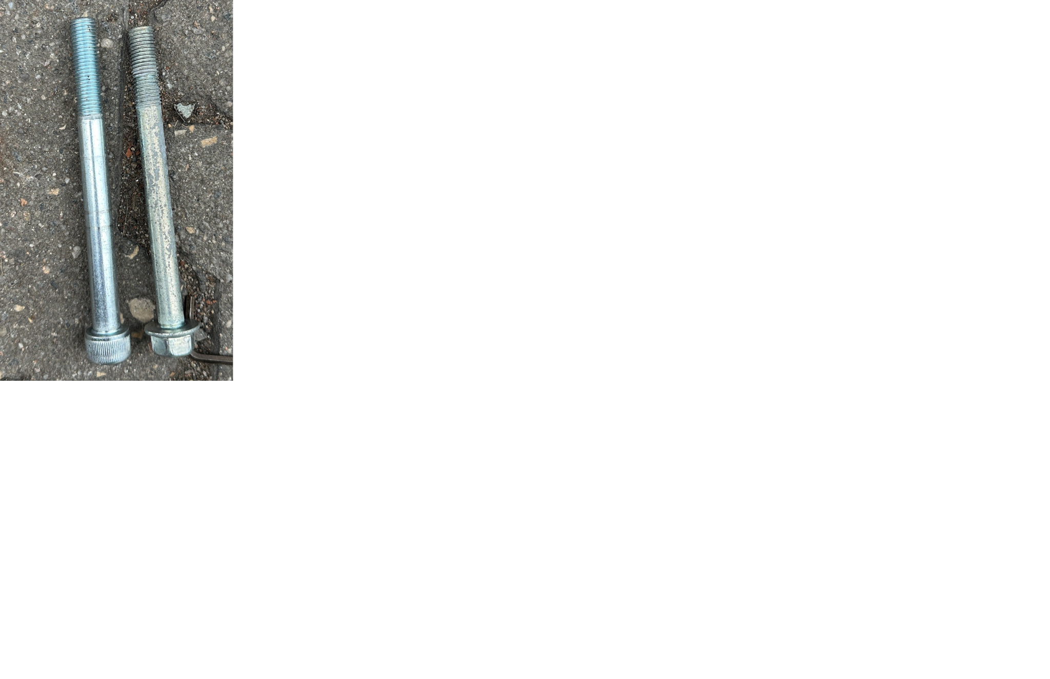

Hier habe ich sie tatäschlich versucht anzubringen, aber die mitgelieferten Schrauben sind zu kurz :?:

Beiträge: 15650
Beitrag von Dieter » 06.03.2023 19:36
06.03.2023 19:32
Hm. Durch Aufbohren der Löcher werden die originalen aber auch nicht länger... Dann gehen sie nur noch 2 Gewindegänge rein in den Zylinderkopf. Hält im Alu aber dann auch nicht.
Längere Schrauben in M10x1,25 (Wichtig!) Zu bekommen ist nahezu aussichtslos
