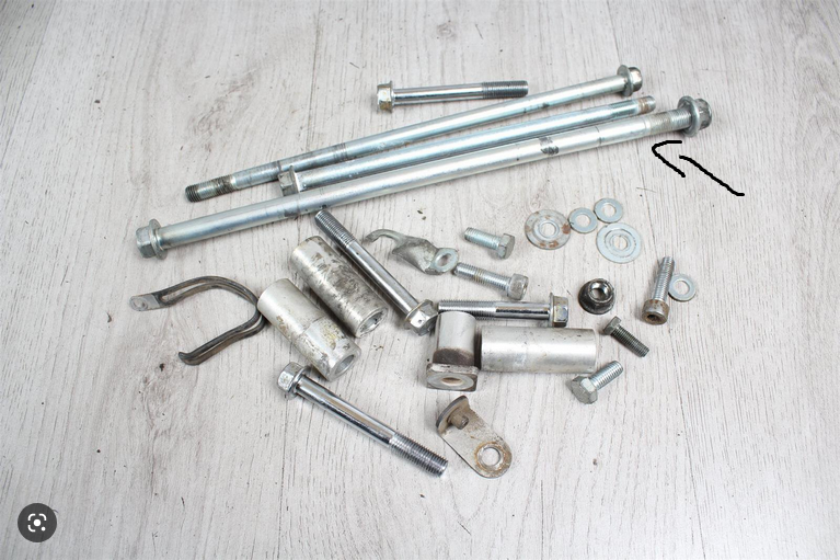

Ich besitze eine SV650 K3 und beim Einbauen der Sturzpads von Motea "https://www.motea.com/de/sturzpads-suzu ... ds_wrapper", sind nur zwei schrauben mit in der Verpackung.
Um diese Einzubauen muss ich die Motorhalteschraube/Stange lösen. Kann ich diese ohne Bedenken draußen lassen und die Crashpads mit dein kurzen Schrauben anbringen?
Kann ich diese Stange einfach auslassen und die Crashpads mit den kurzen Schrauben ohne Bedenken anbringen?
Denn die Stange passt nicht durch die Bohrung der Crashpads, da diese vom Durchmesser zu groß sind
Diese Schrauben sind mitgeliefert:
Und diese Motorhalteschraube/Stange muss ich entfernen:

Du bist an der falschen Schraube. Gucke genau hin. Die werden nicht mit der gaaaanz langen Motor Halteschraube befestigt wo eine Mutter drauf ist. Sondern mit den Schrauben die in den vorderen Zylinderkopf gehen. M10X1,25 Feingewinde. Wichtig. Und die Schrauben hat auch die Kante. Von daher kann es sein das es passt

Wie gesagt bist du an der falschen Schraube. Aber mach wie du meinst. Danach kannst du sie eh wegwerfen.
Rot ist die falsche Stelle für deine Pads grün die richtige
Hier habe ich sie tatäschlich versucht anzubringen, aber die mitgelieferten Schrauben sind zu kurz :?:

Hm. Durch Aufbohren der Löcher werden die originalen aber auch nicht länger... Dann gehen sie nur noch 2 Gewindegänge rein in den Zylinderkopf. Hält im Alu aber dann auch nicht.
Längere Schrauben in M10x1,25 (Wichtig!) Zu bekommen ist nahezu aussichtslos
