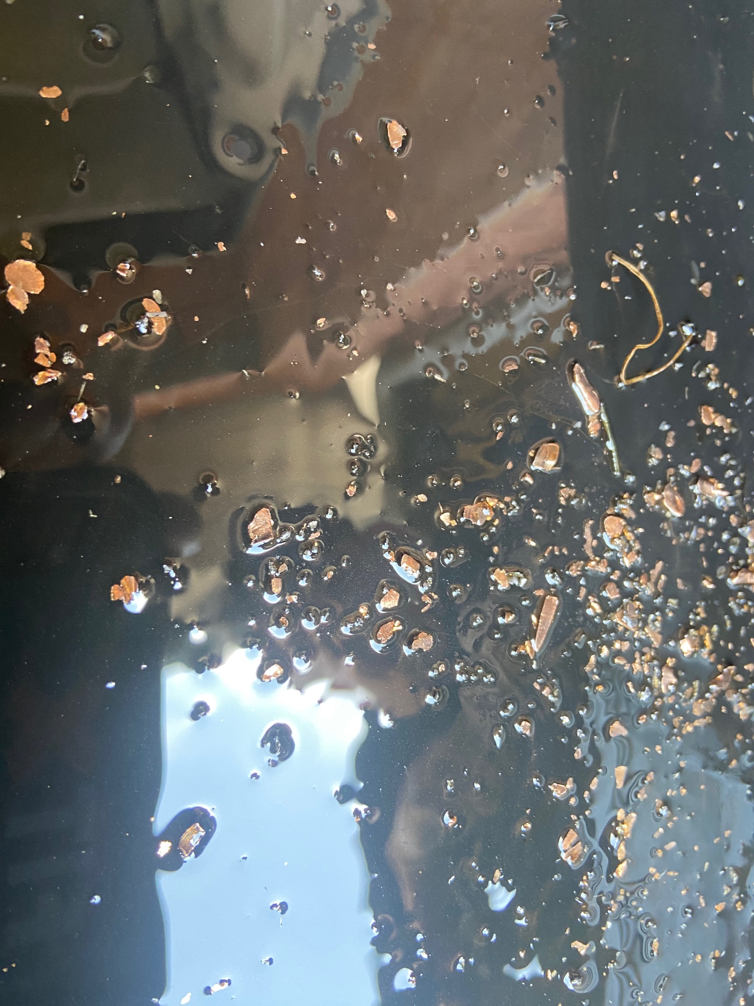

Ich habe mir vor kurzem ne Sv 650 Sk3 2003 zugelegt, da ich bald meinen A2 Schein habe.
So jetzt wollt ich nen Öl Wechsel machen und dann sowas(siehe Anhang).
Abgesehen davon klackert der Motor ab ca 3 tausend. Es ist ein gleichmäßiges und kommt meiner Meinung nach aus dem oberen Bereich des Motors. Ventilspiel habe ich gecheckt und Steuerkette ist auch nicht locker.
Kann mir einer helfen?😅

sieht nicht nach Metall aus :?:
Rotormagnete lose, Kleberreste :roll:

Die Farbe ist schlecht zu erkennen, die is Kupferbraun. Denke mal es wird ein lagerschaden sein…

Die Späne deuten eher wenig bis gar nicht auf Lagermaterial hin.
Check erstmal was das für Zeugs ist.
Aus dem Stehgreif würde ich sagen das es etwas Nicht-Metallisches ist.
Rotor ist bei der 650er eher unwarscheinlich.

Was hat es dann mit dem klackern auf sich? Es sieht für mich metallisch aus, aber wenn es Kunststoff is was könnte es sein?

Wie Yogi schrieb, Kleberreste von den Lichtmaschinenmagneten.

Aber noch etwas… was heißt es den für mich das da klebereste sind? Ist es nix wildes und ich kann einfach weiter fahren? Weil alle Magnete fest sind.

die Magnete solltest du kontrollieren, auch wenn es eher ein Problem bei den 1000er ist
im SV1000 Forum gibt es dazu reichlich Input
