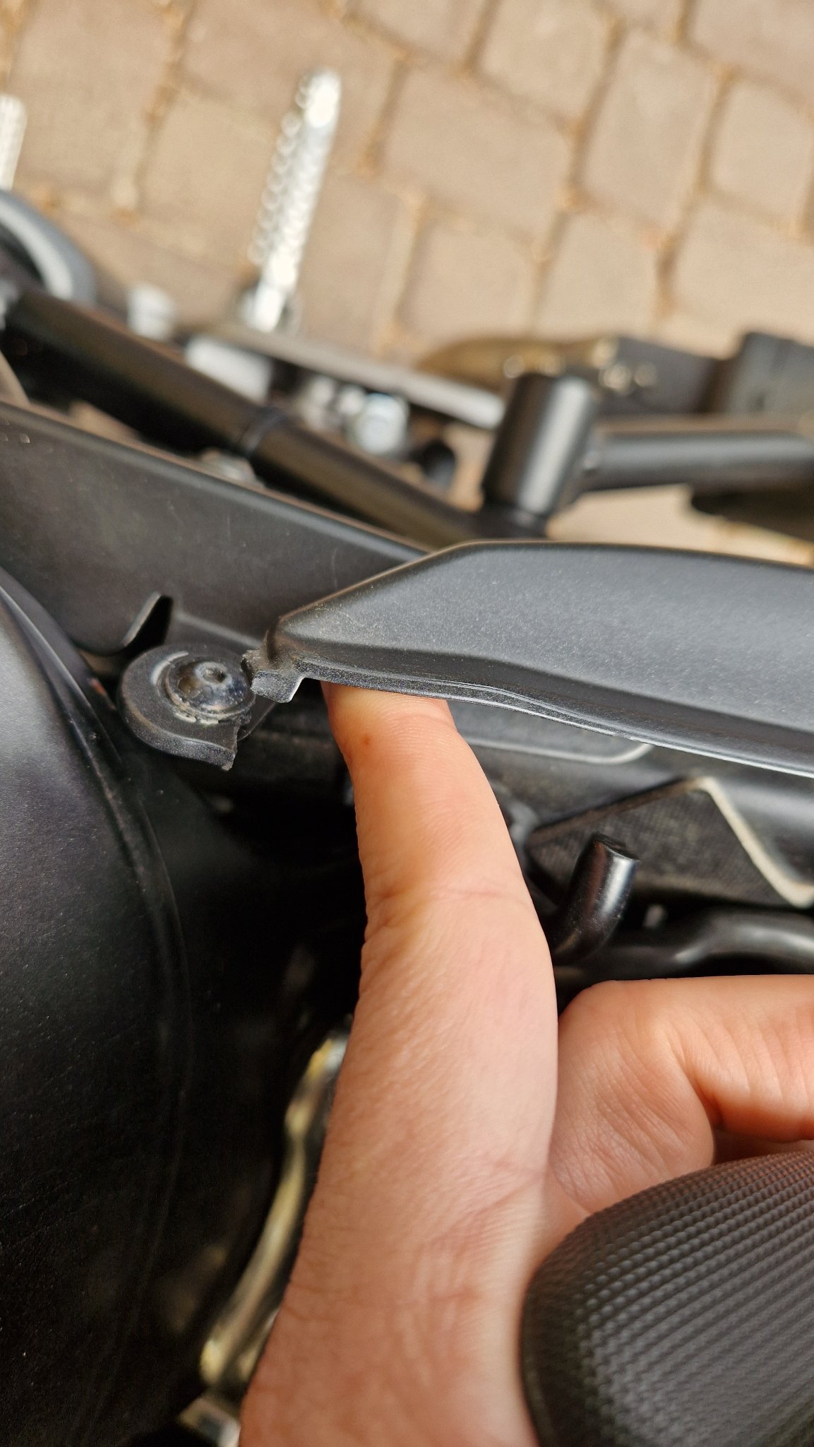

Mir ist ein Teil der Verkleidung gerissen. Es handelt sich um den seitlichen Teil der Heckverkleidung rechts (siehe Bild). Diese ist ja vorne unter der Sitzbank verschraubt und gleich hinter der Schraube ist die Verkleidung gerissen. Ich schätze, dass einfach Spannung drauf war und der Rest: blöd gelaufen.
Nun habe ich zu meinem Baujahr nicht konkret gefunden, aus welchem Material die Verkleidung ist. Gehe ich richtig in der Annahme, dass es ABS ist? Das habe ich jedenfalls zu älteren Modellen hier öfter gelesen.
Ich würde gerne versuchen zu kleben, die Sitzbank verdeckt die Stelle ohnehin gut.
Ich würde von innen ein Drahtgitter mit diesem Kleber drüberkleben: "MANNOL - 9918 2K-PUR ZWEIKOMPONENTENKLEBER"
Klar: fettfrei, sauber, angeraut und möglichst großflächig um Zug und Druck auf die Stelle zu verteilen. Danach mit einem Dremel das Schraubenloch wieder öffnen und festschrauben. Meint ihr das ist ein gutes Vorgehen?
Lieben Dank im Voraus

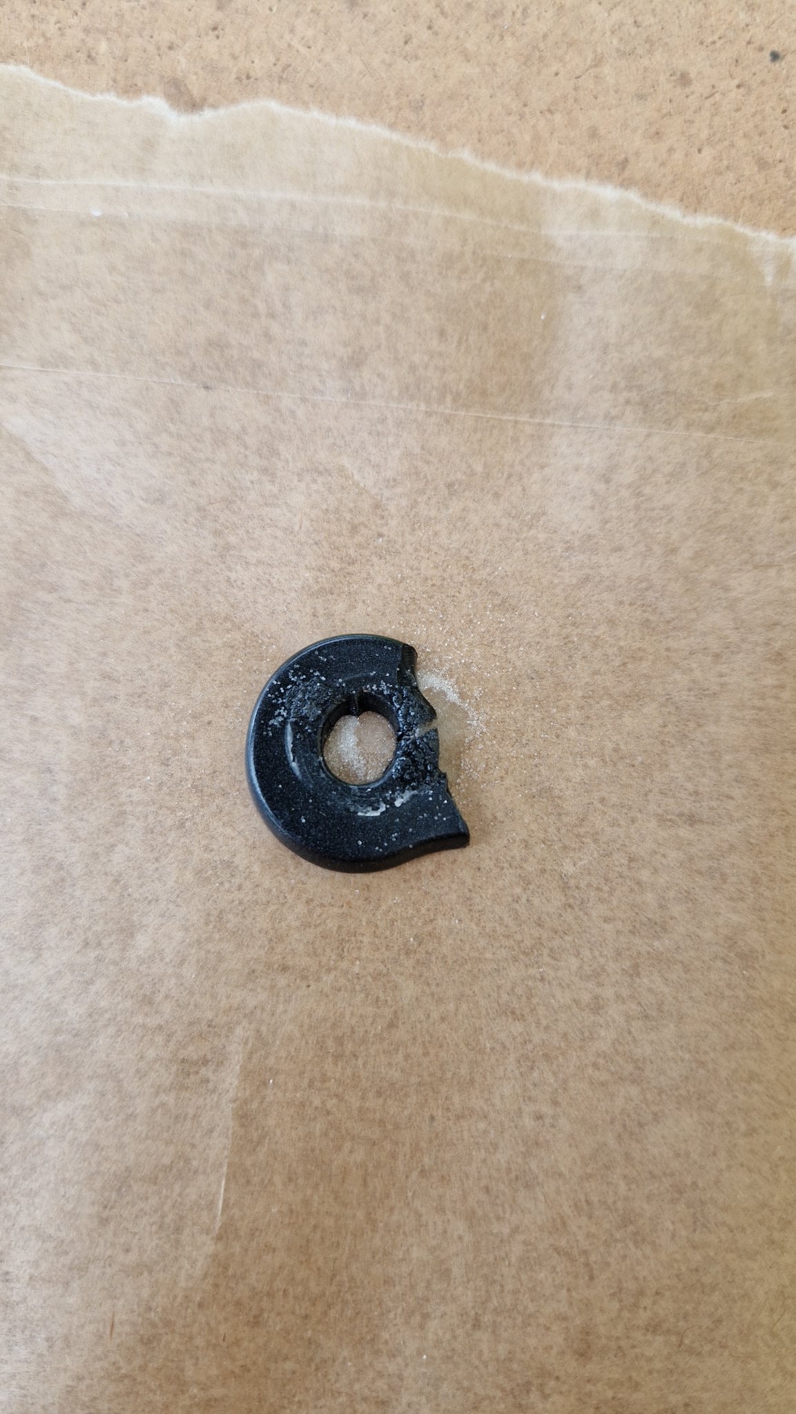

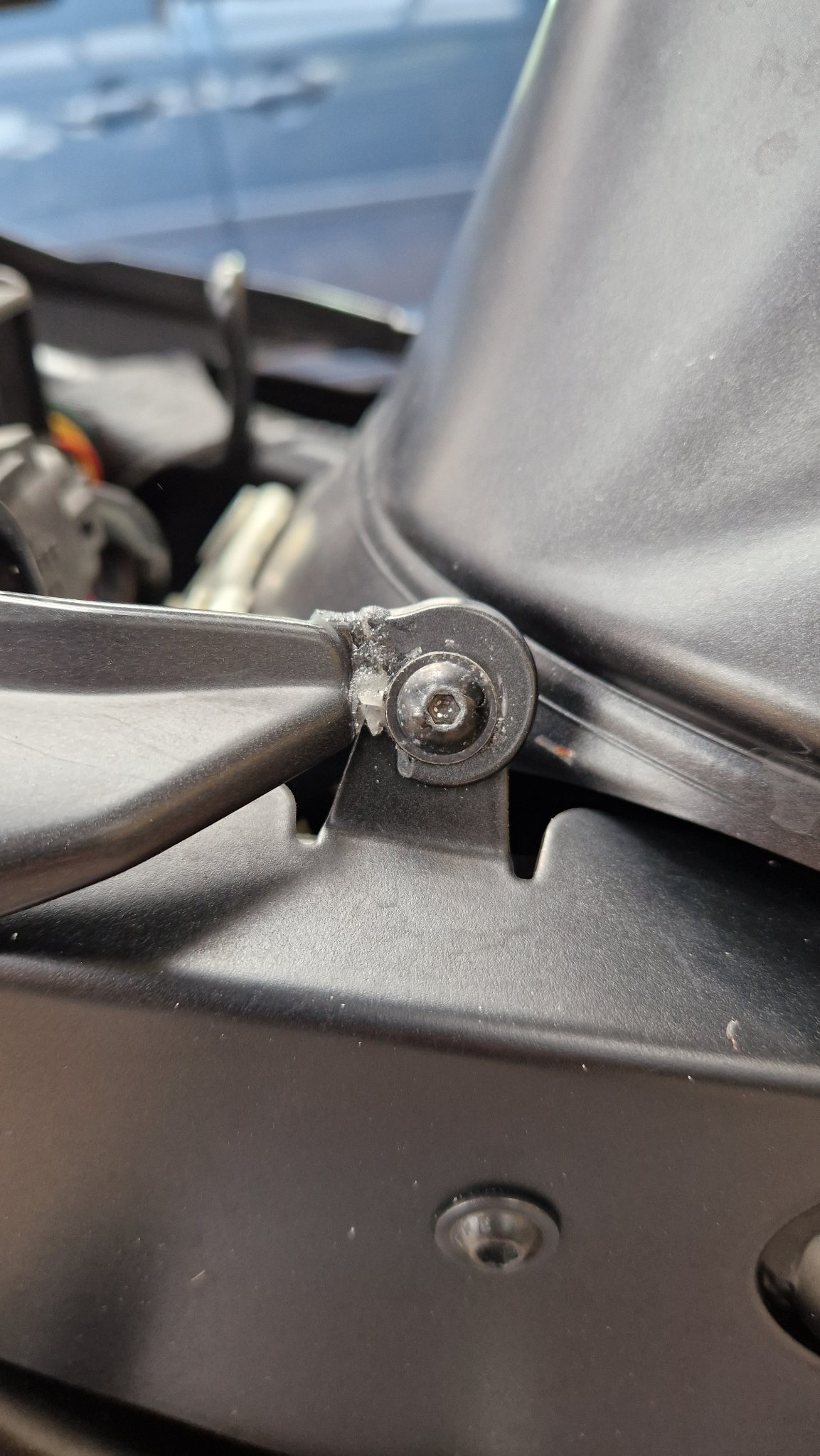

Also... vorerst hält alles. Einen Schönheitspreis gewinne ich gewiss nicht damit, aber (wie beschrieben) ist die Stelle ja ohnehin verdeckt vom Sitz.
Zuerst habe ich die rissige Öse aufgebaut:
Und dann habe ich stützendes Material modelliert.
Die wenig sanfte Weise die Schraube reinzudrehen hat die Stelle problemlos überstanden.
Ich danke nochmal allen für den Input und berichte mal nach längerer Nutzung!!
