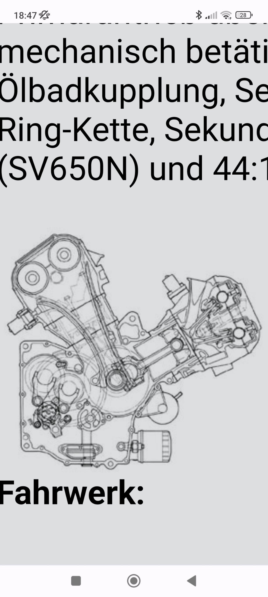

Das ist wie in vorigen Post beschrieben 100% Quatsch bei einem 90° V-Motor.Timonaetor hat geschrieben: ↑12.08.2023 14:19Wenn ich nun gleiche Auslass Steuerzeiten in beiden Zylindern erreichen möchte, könnte ich ja zwei identische Knubbel Einlass-NW verwenden. Aber sollte ich dann lieber zwei vom hinteren, oder zwei vom vorderen Zylinder verwenden?
Wenn das so einfach wäre würde ein Großserienhersteller das machen.
https://www.svrider.de/index.php?seite= ... rtikel=256
Hier die Bezeichnungen der Nocken.
Und hier die Anleitung aus der KB:
https://www.svrider.de/index.php?seite= ... rtikel=140
Und hier ein Bild des Motors.
