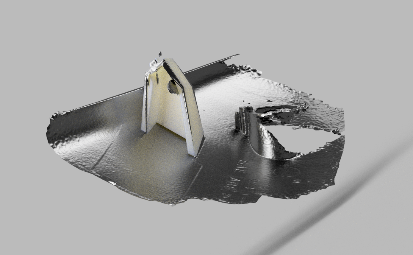

Armin hat mir beide Verkleidungen zugesendet, ich habe mich dann direkt daran gemacht, die intakte Verkleidung zu scannen:
Anschließend habe ich die Scans in mein CAD-Programm geladen und die gewünschten Teile nachmodelliert und auch direkt etwas stabiler gestaltet:
Danach ging es dann nur noch darum, die Teile etwas zu kürzen und so Platz für den Kleber zu schaffen, mit dem Armin die Teile später befestigen wird.
Die ersten Prototypen waren dann schnell gedruckt und passten an die Innenseiten der Verkleidungen ;) bier
Anschließend geht es nun in den finalen Druck aus ABS und mit entsprechenden Parametern für noch mehr Stabilität.
So kann die Verkleidung wieder vernünftig montiert werden und flattert nicht mehr im Wind :) devil
