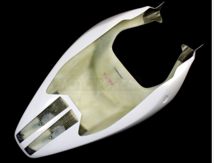

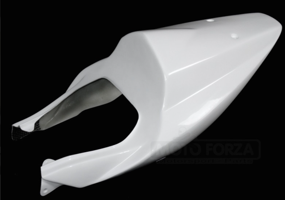

Ok vielen Dank für die ganzen Tipps/Infos! sind halt relativ große teile (hinten die beiden großen verkleidungsteile die sich von der Seit bis zur Rückleuchte ziehen, und oben drauf ist dann halt die Sozius Abdeckung oder der sitz je nachdem was man halt verwendet. bei mir würde die sitz Abdeckung dann in das teil mit "eingebaut" sein sodass man dass heckschloss quasi verliert und man nicht mehr unten ran kommt. Leuchte würde natürlich verwendbar bleiben. So wie hier (fertig-teil zum kaufen)

Bei dem Umbau verlierst du aber einen Sitzplatz, denn die integr. Abdeckung trägt keine zweite Person. Und da das fest verbaut ist, wird dir der TÜV-SV einen Platz austragen wollen. :mrgreen: Außer, du kannst den Tüvler überzeugen, dass der Umbau wieder in 2 Minuten zurück gebaut werden kann, ähnlich dem Original. :) Angel
Ja darum ist das ein bisschen doof haha. Mal schauen, werde evtl. wenn es soweit ist vorher mal beim TÜV und dann zur Dekra meiner Wahl gehen und nachfragen. Das wird aber noch eine weile dauern, falls es überhaupt passiert :denk:. Solange die mir das teil dann nicht versuchen zu zerlegen sprich Metall kugel aus 5m höhe drauf fallen lassen, oder so etwas, sollte ich das denke ich alles gewuppt bekommen :D aber schonmal sehr gut zu hören dass ihr da nicht das größte problem seht. Werde mal ein Update geben wenn es soweit ist.. falls ich es nicht vergesse :lol:
