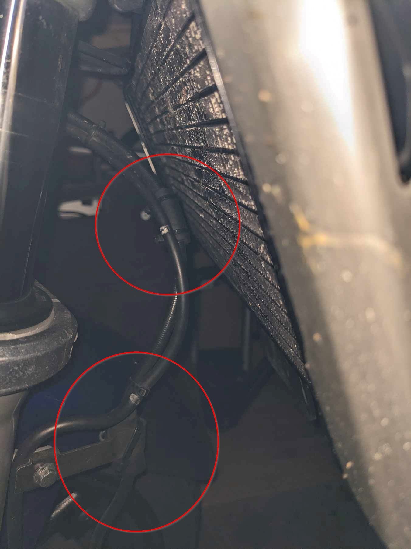

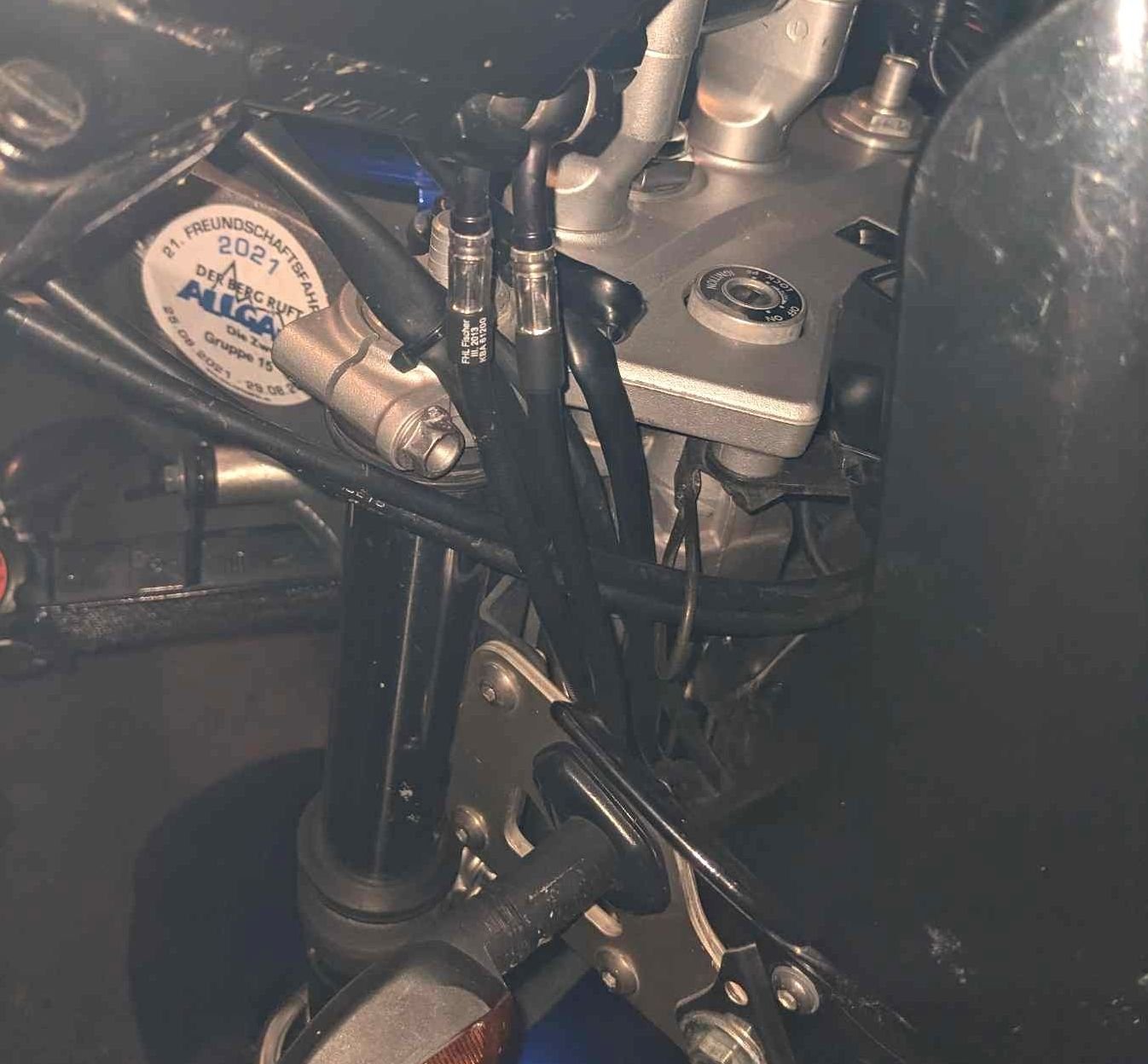

Der Vorbesitzer hat einen ABM Lenker 81cm breit und vorne Stahlflex von ABM, zwei Teilig, verbaut und auch in den Papieren eingetragen.
Schon beim kauf sah es für mich ziemlich Stramm aus, ok dachte ich zu Hause kommt eh ein nicht ganz so breiter Lenker drauf 72cm.
Der Lenker ist auch nicht besonders hoch, die Bremspumpe ist etwas näher zur Lenkermitte gelandet, trotzdem spannt sich die Stahlflex vorne über die untere Gabelbrücke, egal ob die Leitung vor oder hinter dem Blinker verläuft.
Verstehe nicht wie das ein Prüfer abgenommen hat.

Jeder Anbieter von Stahlflex-Bremsleitungen macht dir Leitungen genau so lang, wie du sie haben möchtest.
Ich empfehle dir dazu die Firmen PROBRAKE und SPIEGLER.

mir ist ein Fehler in meiner Beschreibung aufgefallen, die Bremsleitung ist gar nicht von ABM, nur der Lenker, die Leitung ist von Allegri Cesare s.p.a. noch nie davon gehört ??
Auch so eingetragen, aber trotzdem, wer trägt sowas ein, wenn es offensichtlich zu stramm ist.
Ich probier die Tage die Leitung anders zu verlegen, sollte es nicht funktionieren werd ich wohl bei Spiegler bestellen.
Da gibt es einmal Verlegung original und Verlegung Superbike Umbau, jeweils immer mit 3 Leitungen, vom Bauchgefühl würde ich die für Superbike umbau nehmen, wenn man es aber genau nimmt, ist der jetzt verbaute Lenker kein klassischer Superbike Lenker, die meist ja stark noch oben gekröpft und meist höher, meiner eher flach aber halt auch 72 cm breit, wie breit ist eigentlich der originale ?

Re: ABM Stahlflex verlegung?
Bin zwar der Knubbel Fahrer, aber die Verlegung der Bremsleitungen sieht grauenhaft aus. Das geht doch bestimmt anders.
Ich würde die zwischen Tacho und Scheinwerfer Halter durchführen. Da wo die Gaszüge auch lang laufen.

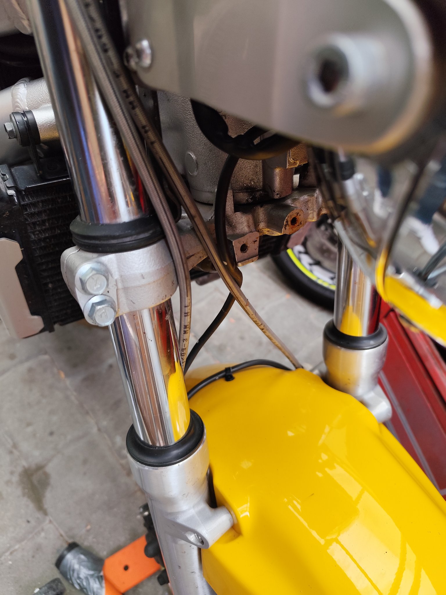

Wie sieht es eigentlich beim vollen Ausfedern aus, mir erscheint das nach den Bildern zu urteilen alles recht kurz. Beim Vollausfedern (Kuppe/leichtes Vorderrad) können zu kurze Schläuche abreißen.
Meine K4N:
Lenkerbreite etwa 68cm (Original um die 62/63cm).
Fotos sind heute morgen in der Dunkelheit am dreckigen Moped gamacht worden ......., daher bitte ich um Nachsicht.
Die Bremsschläche berühren an keiner Stelle direkt das Moped, sondern sind an kritischen Stellen ummantelt mit einem dicken einseitig aufgeschnittenen Gummischauch (großer Benzinschlauch).
Die Schläuche haben Freiraum zum Arbeiten in der vertikalen Ebene 90° zur Fahrtrichtung. Das ist auf den Bildern nicht zu erkennen.
. Schläuche laufen innerhalb der Lampenhalterung
. Halterung für die Bremsschläuche vor der unteren Gabelbrücke (Siehe Link oben).
. B.-Schlauch links mit Tachosignalleitung, gesichert gegen Beschädigung durch den Kühler und eine saubere Führung an der Gabel.
. Bremsschlauch rechts, gesichert gegen Beschädigung am unteren Gabelstabilisator (nicht Serie) und geführt an der Gabel.

Top, danke für die Bilder, hinter der unteren Gabelbrücke macht auch am meisten Sinn,
Abstandshalter baue ich mir meist aus 2-3mm Edelstahl Draht, darüber wird wein Silikonschlauch geschoben.
Dann werd ich heute mittag mal schrauben und mir die Stahlflex genauer anschauen ob da schon was defekt ist.

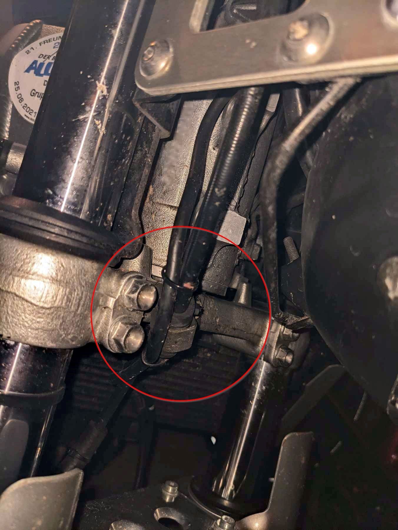

Die Schläuche liegen vor der unteren Gabelbrücke, was du dort siehst ist ein Gabelststabilisator für die Tauchrohre und keine Gabelbrücke.Dermainzer hat geschrieben: ↑07.10.2024 12:14Top, danke für die Bilder, hinter der unteren Gabelbrücke macht auch am meisten Sinn,
An der unteren Gabelbrücke ist vor Kopf ein Gewindesackloch (siehe Link), hier wird in der Serie eine Führung für die B-Schläuche angeschraubt.

Ja Stimmt, mit Lesebrille seh ich es auch.
Hab jetzt die Leitungen versucht in verschiedene Richtungen zu verlegen, keine Chance, immer zu Stramm.
Ich schmeiß die raus und bestelle die Spiegler SB Variante.
Hat ja keinen Zweck so.
