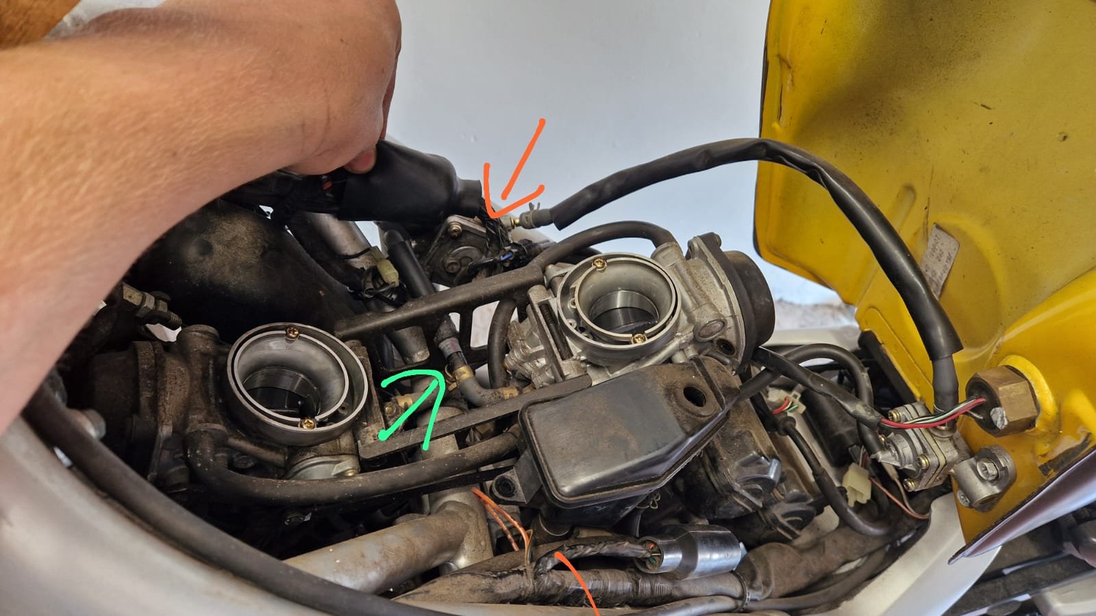

Hallo Zusammen,
Ich habe heute direkt sprit auf die Vergaser gegeben.
( Grüner Pfeil auf dem Bild )
Leider Ohne Erfolg.
Aus der Membranpumpe (offener ausgang) ist beim Versuch zu starten sprit rausgespritzt.
Die Membranpumpe war dabei abgeklemmt (Benzin Zugang und Abgang)
Muss der Schlauch zum Vergaser wo an der Pumpe angeschlossen ist ebenfalls abgeklemmt werden ?
Wie kann ich feststellen dass die mebranpumpe und das kleine kraftsoffventil am Tank richtig arbeitet, bevor ich den Vergaser ausbauen?
Leider Ohne Erfolg.
