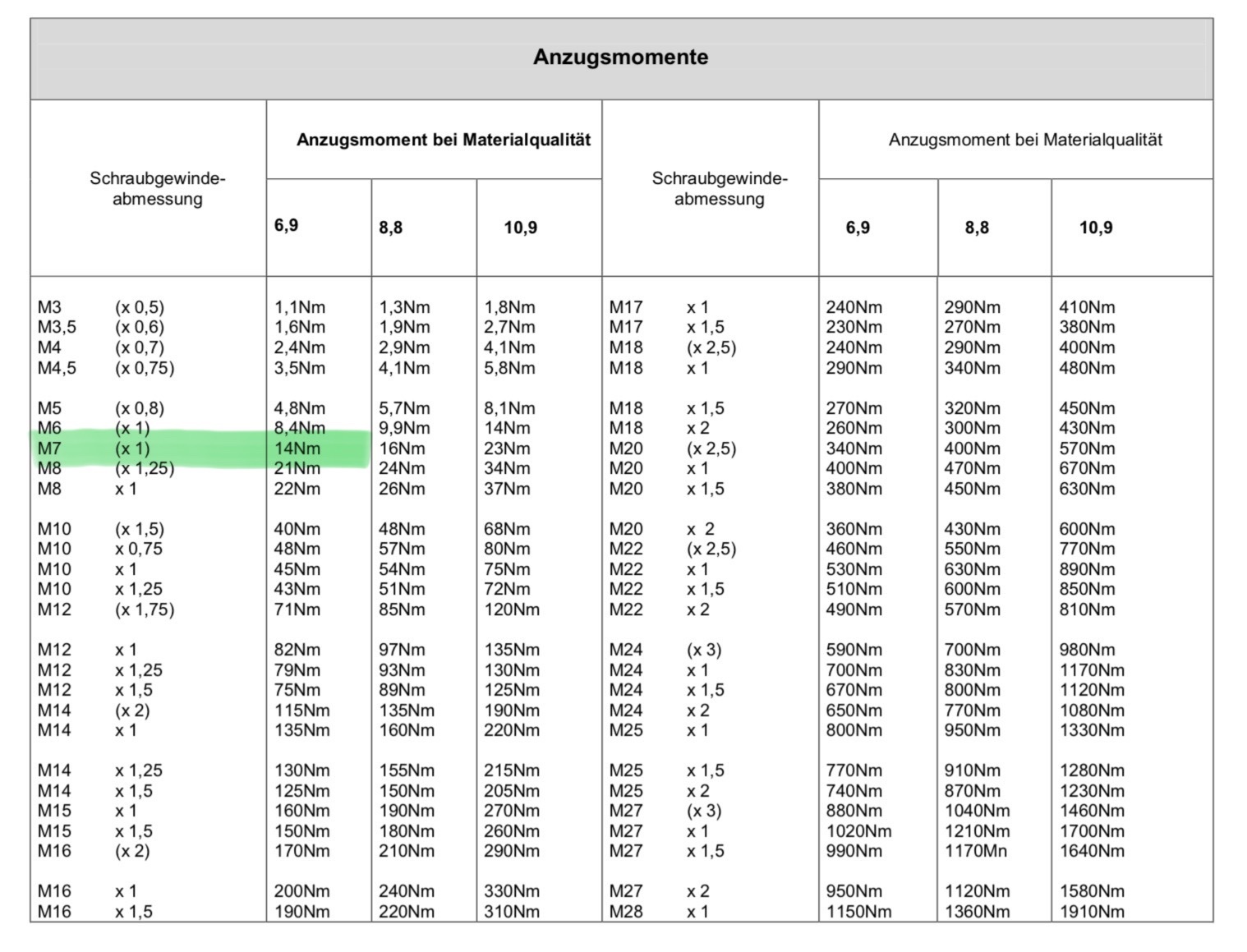

Wichtig: auf keinen Fall jemals wieder mit 14Nm anziehen! Ich mache da im höchsten Fall 10Nm drauf, eher 7Nm. Hintergrund: die Schraube hat einen Bund, der auf dem NWLB aufliegt. Nicht das Anzugsmoment dichtet ab, sondern die Dichtung.

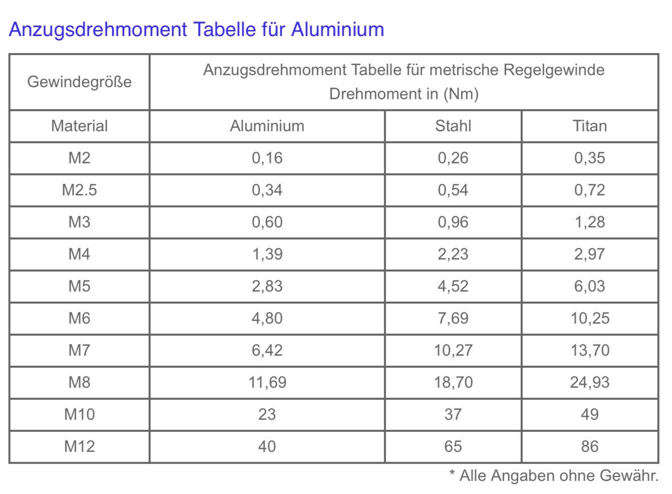

Ist aber die Vorgabe aus den original WHB und auch in allgemeinen Tabellen so angegeben.Ob die Tabellen auch für Alu gelten kann ich aber nicht sagen. Würde bei Problemen den Fehler bei der Bedienung oder bei ungenauen Drehmomentschlüsseln suchen.
Habe noch was für Alu gefunden, dann wäre ja die Vorgabe von Suzuki falsch.
