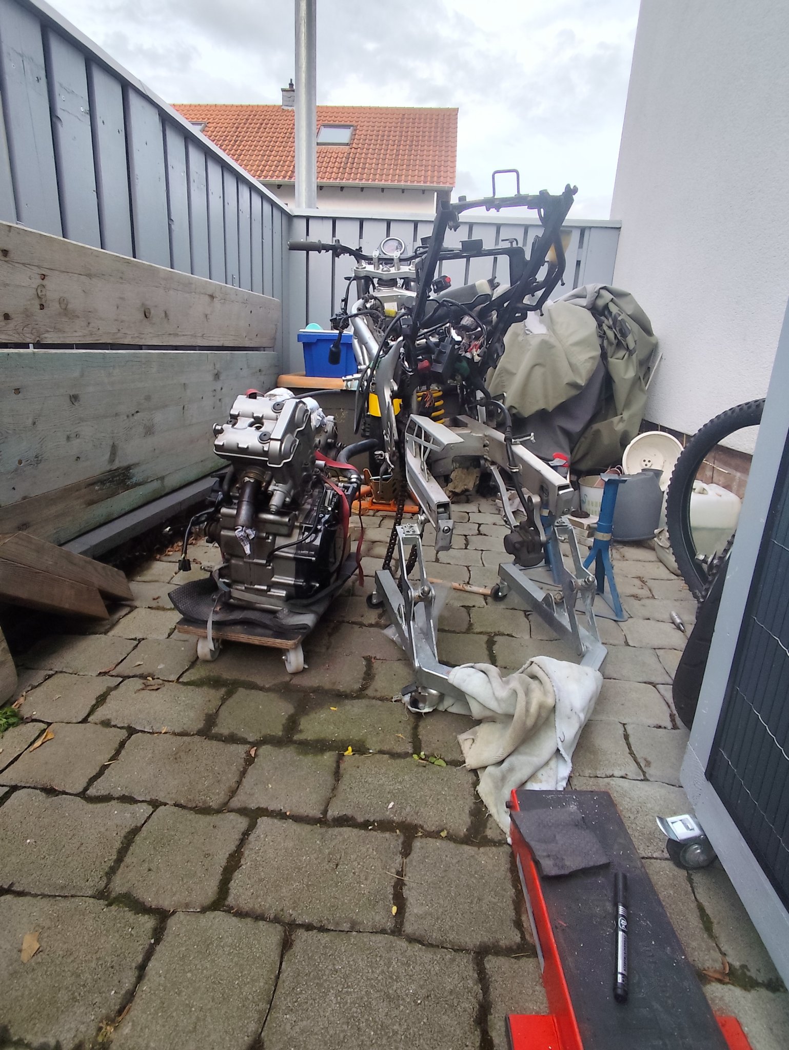

So,
Langsam mal angefangen die alte Suzi auseinander zu bauen.
Der neue "Rahmen" ist schon beim Pulverbeschichten, hatte lange mit mir gehadert, ob ich den Rahmen nicht einfach mit diesem Raptor Lack/ mipa Protector selbst lackiere, aber der Rahmen mit seinen Rohren und den üblen Schweissnähte bis man da alles ordentlich entfettet und geschliffen hat, da hatte ich kein Bock drauf.
Mit der Extra Nuss und dem WHB, vielen Dank nochmals an das Forumsmitglied, 2blue.

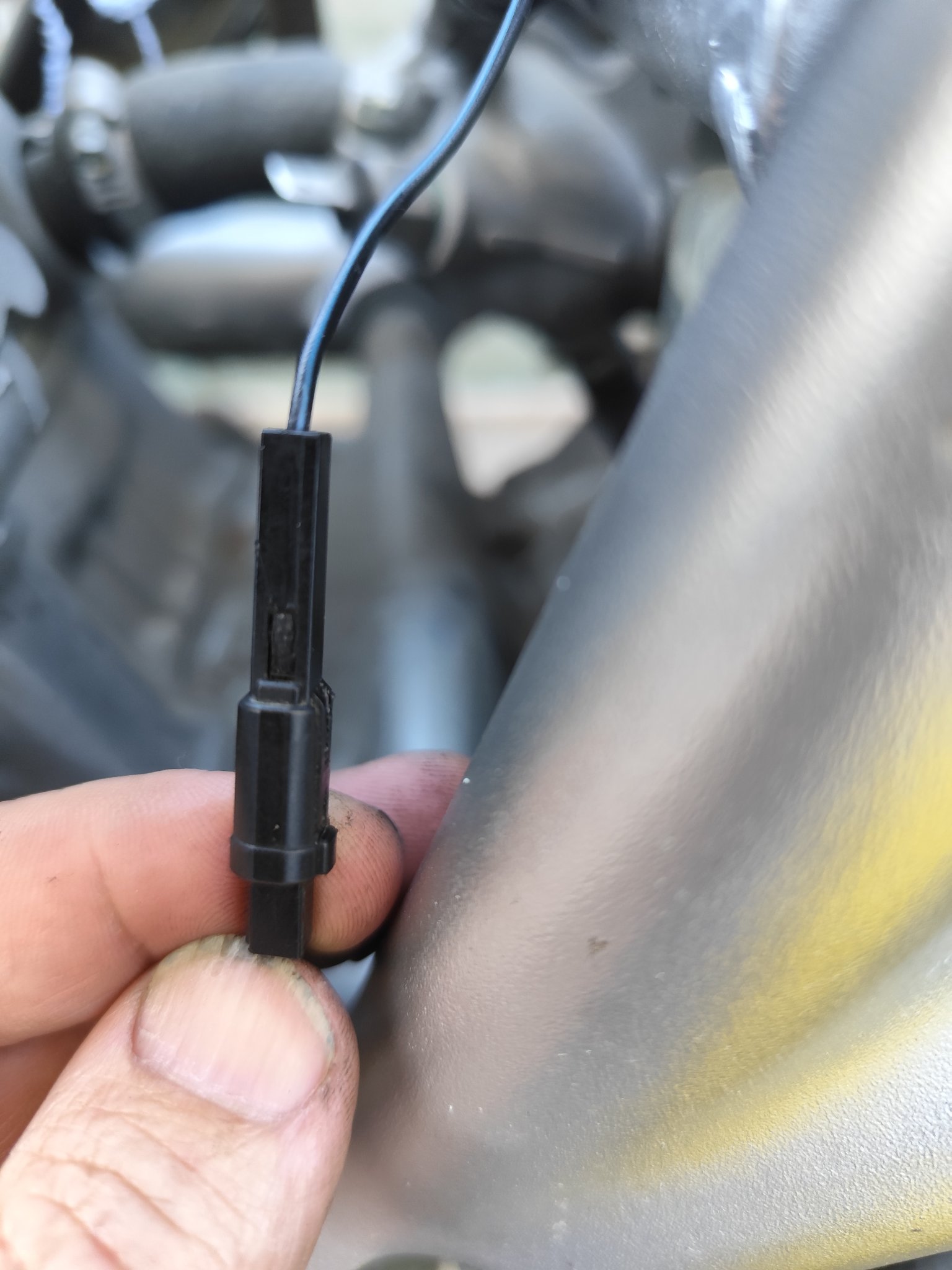

Der Endgegner war allerdings dieses besch...Bescheidene Kabel vom Öldrucksensor, , so im Halbdunkel und ohne Lesebrille hab ich es erstmal nicht geschafft die Kabel zu trennen, klar erst später bemerkt, das man direkt am Sensor ne kleine Schraube zu lösen braucht. Heute bei Sonnenschein hat es dann doch noch geklappt.

Re: Motor Knubbel N aus/einbauen
Hallo Thorsten,
freut mich zu sehen dass es voran geht.
Wenn ich den Motor so auf dem Rollbrett sehe fallen mir sofort die Ventile ein. Weiß nicht wieviel Km die Knubbel hat und ob es bald nötig ist, aber wenn man wie jetzt so gut überall dran kommt würde ich die Ventile mal prüfen denn wenn der Motor wieder im Rahmen ist macht das keinen Spaß.
