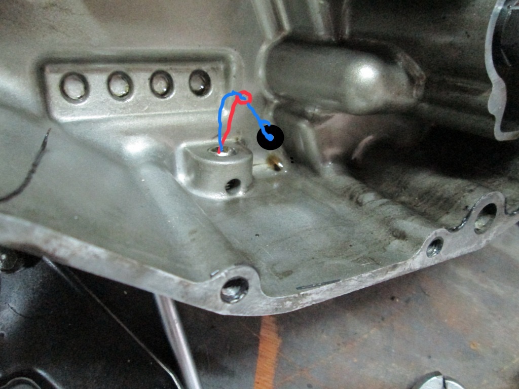

Hab mal ein Bild von Dieter geklaut, hier siehst du wie das innen aussieht.
Ich würde es mit einen kleinen Neodymmagneten versuchen. Es gibt welche die in der Mitte ein Loch haben wo man ihn an eine Schnur anbinden kann. Aus Kupferdraht eine kleine Öse biegen und die Schnur durchführen. Dann das Ganze durch das Loch und fleißig angeln.

Stark. Danke für die top Idee und das Bild.! Das ist mega hilfreich. Ich werde es versuchen.

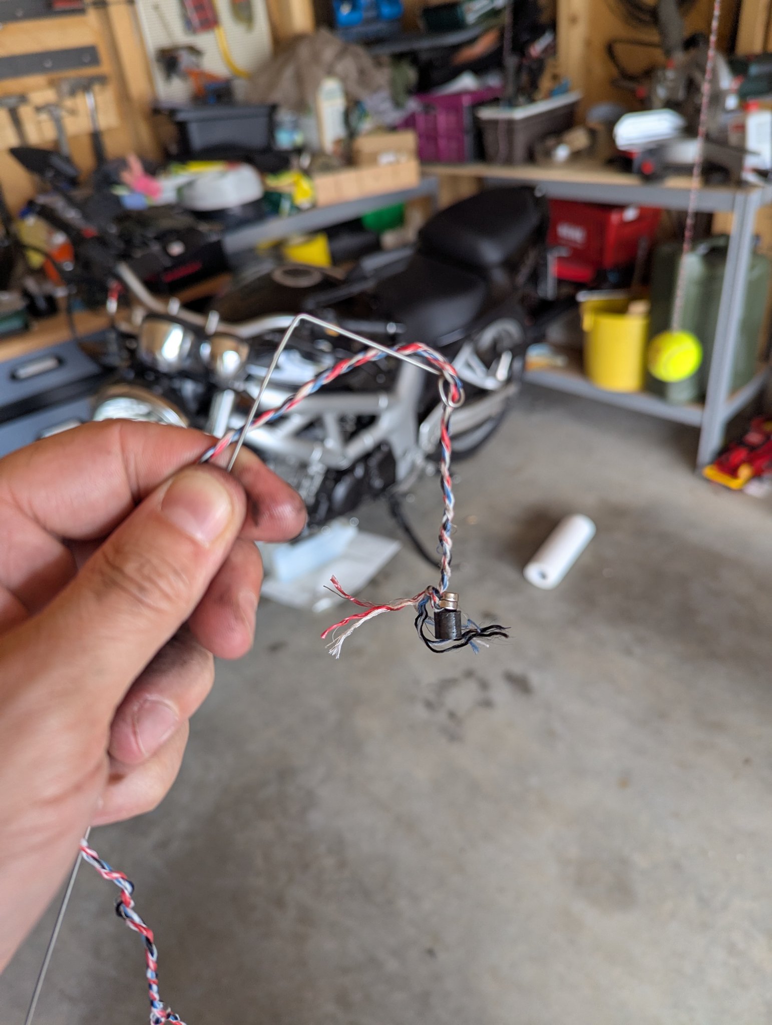

Kurzes Update:
Das Angeln war erfolgreich. Das Ding ist draußen. Werde da jetzt aber sicher keine magnetische Schraube mehr reindrehen!
Danke an den Tipp!
