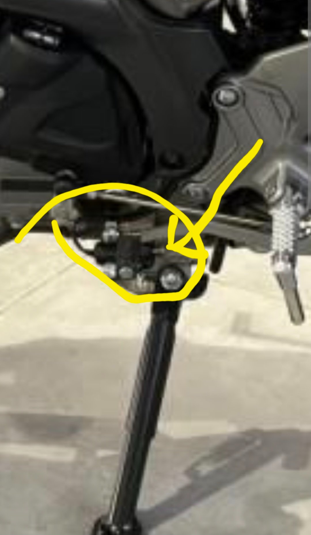

Habe mir dieses Jahr eine SV 650 Baujahr 2017 gekauft. Das Motorrad ist klasse gefällt mir wirklich sehr gut. Wir haben dieses Motorrad nun tiefer gelegt und haben festgestellt, dass das Motorrad fährt wenn der Ständer unten ist. Das sollte sie ja eigentlich nicht machen und so wie ich mitbekommen habe, ist es wohl auch TÜV relevant. Jetzt würde ich ganz gerne wissen: wir gehen mal davon aus, dass der Vorbesitzer neue Fußrasten dran gebaut hat und den Seitenständerschalter gar nicht mehr mit angebracht hat. Kann mir jemand vielleicht einen Link schicken für ein YouTube Video dass man weiß wie man das am besten einbaut oder eine Beschreibung geben? Das wäre echt super. Bitte keine Sachen wie du musst das hier kaufen oder du musst es teuer kaufen, sondern einfach nur fachliche Hilfe. In diesem Sinne euch noch ein schönes Restwochenende.

Krass das jemand nachts um halb eins eine so detaillierte Antwort die nur aus Gegenfragen und "mach doch selbst" besteht statt in einem Drittel der Zeit eine vernünftige Antwort zu verfassen.
Der Schalter sitzt vorne am Seitenständer, der kleine Stift der da raus schaut ist der eigentliche Schalter und wird vom eigentlichen Seitenständer gedrückt.
Manchmal bleibt der Stift drinnen hängen, dann ist der "dauer" betätigt. Vielleicht durch einen Klecks Kettenfett oder sowas.
Dann ist für das Motorrad der Ständer "hoch" und der Anlasser dreht.
Das Motorrad lässt sich aber immer mit Seitenständer unten starten. Erst wenn der erste Gang eingelegt wird geht sie aus.

Perfekt, das ist eine antwort mit der ich arbeiten kann. Ganz lieben dank
