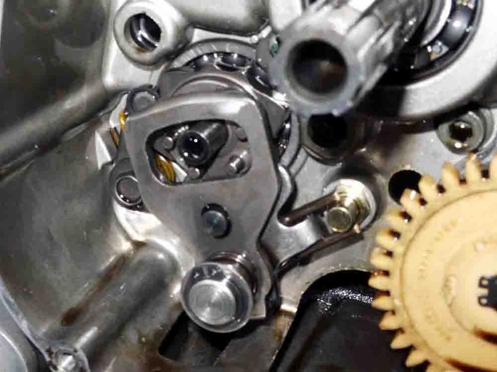

Must mal das öl ablassen, dann den rechten Seitendeckel entfernen (ist bei der K3 leider so, bei der Knubbel hätte der Kleine Deckel gereicht...) dann die Kupplung ausbauen wie in der Anleitung der Knowledgebase beschrieben. Dahinter sitzt die Mechanik die die Schaltwalze betätigt. Zu 99% (meine Prognose...) ist da was faul/verbogen/Feder verklemmt/klinke abgesprungen! Biste vorher mal gestürzt und der Schalthebel/Schaltwelle hat nen Schlag bekommen?? Bei meiner Honda sind damals während der Fahrt mal alle Stifte der Betätigung flöten gegangen im 5. Gang...
Hier ein Bild wie es hinter der kupplung aussieht
(das Bild gehört eigentlich 90° nach rechts gedreht)! Für die Schaltungsgeschichte kannst Du das Buch der "Knubbel" nehmen! Da hat sich m.E. nix geändert. Wenn Du die Mechanik siehst ist sie aber auch leicht zu durchschauen...
Gruß Dieter

Ich habe jetzt die Kupplung ausgebaut und mir den Schaltmechanismus angesehen. da sieht nichts verbogen aus.

- schaltmechanismus.jpg (49.18 KiB) 1394 mal betrachtet

Ich an deiner Stelle würde versuchen durch drehen der Getriebeeingangswelle bzw Getrieausgangswelle und durch Schalten die Mechanik im Getriebe zu verstehen, dann dürftest du auch den Fehler finden....
