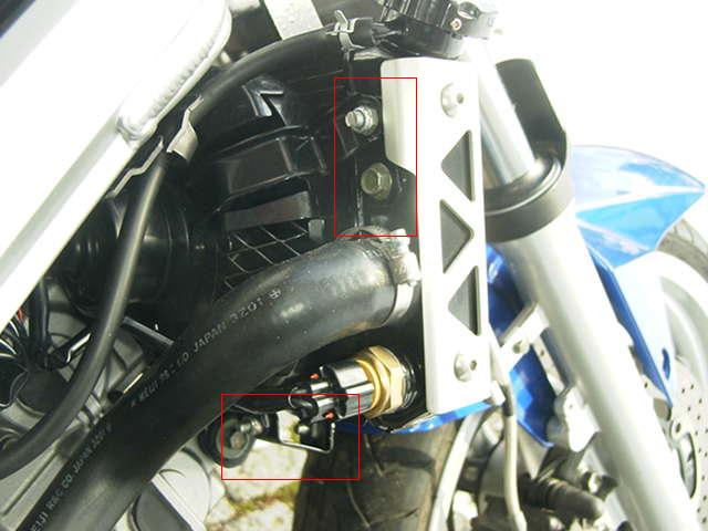

Vor einiger Zeit hat es hier ja mal die Frage aufgetaucht ob der neue schmale Kühler auch an die früheren Modelle (K3, K4) passt. Da ich wegen einem Sturz sowieso einen neuen benötigt habe hab ich den gleich den schmalen genommen. Wie erwartet passt der Kühler problemlos ans Motorrad. Probleme gibt es allerdings beim Anbau der Ventilators da dieser ab K5 andere Halterungen hat. Um dieses Problem zu lösen hab ich den ventilator um ca 15° gegen den Urzeigesinn verdreht und dann aus 1,5 mm Stahlblech Adapter für die Halterungen gebaut. Der Lüfter passt den genau zwischen Kühler und Motor. Die Schläuche passen auch müssen nur evtl. etwas gekürzt werden. Für die Hupe muss auch noch ein neuer Anbauort gefunden werden. Ich hab sie direkt mit der Kunststoffabdeckung über dem Motor verschraubt. Wenn man noch alle Halterungen passend zum Kühler lackiert fällt es kaum auf das etwas umgebaut wurde.

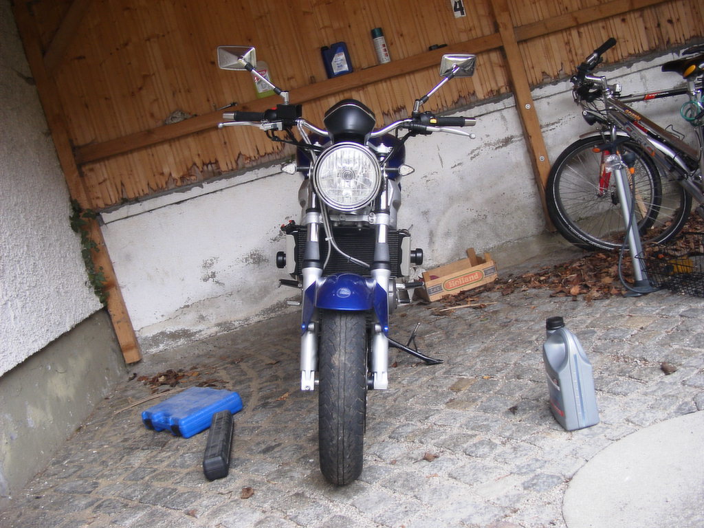

Wärst du so nett, mal ein Bild direkt von vorne zu machen?
Der riesen Kühler ist das einzige Teil, was mich an der SV momentan noch erheblich stört. Hätte gerne mal 'nen Vergleich K4-Kühler und deiner (K5?)!

Falls es noch interessiert, hab ich jetzt mal ein Foto von vorne gemacht.

Habe das Foto gerade mit nem Foto von meiner verglichen und muss sagen, dass ich kaum ein Unterschied sehen. Aber vieleicht liegt das nur am Foto :roll:
