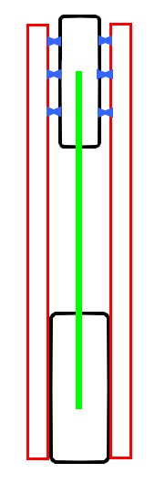

Wenn ich nochmal auf deine Holzbrett-Methode zurückommen darf, Dieter..
Nur verständnishalber:
In meiner Skizze sind die Räder das Schwarze, die Bretter Rot und das Grüne soll in etwa die Mitte des Motorrades sein..
Du legst die praktisch einfach so an den Hinterreifen an und misst den seitlichen Abstand zum Vorderrad an beiden Seiten? (hier blau)
Ich habe irgendwie das Gefühl, dass da sogar die Skala an der Schwinge präziser ist.. Wenn die Bretter nur 'nen Tick ungenau liegen, wirkt sich das mit deren Länge doch fürchterlich aus, wenn man dann vorne misst.. :?:
Damit findet man doch nur grobe Ungenauigkeiten, oder hab ich irgendwas nicht beachtet?
Beiträge: 15671
Beitrag von Dieter » 10.03.2007 1:00
Lies mal den genannten link von mir :wink: Ungenauer als die originaldinger kann fast nix sein!
Zeichnug von dir = :top:
