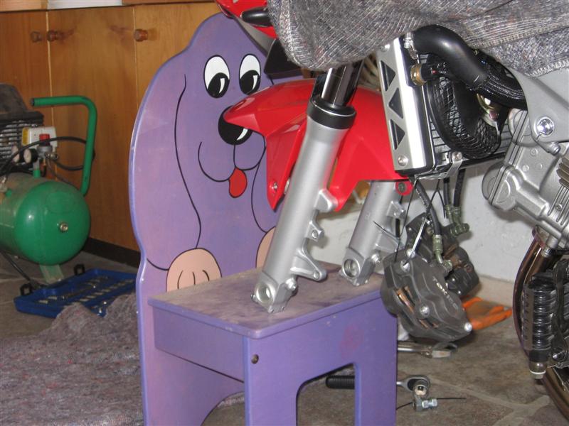

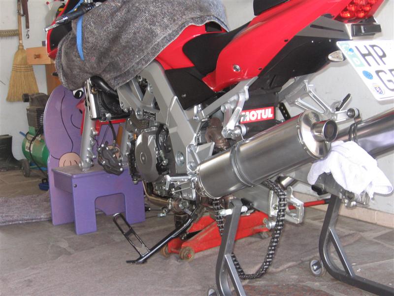

Garry
Beitrag von Garry » 13.03.2007 18:31
@LazyJoe Natürlich hast du recht das es mit einem Montageständer sicherer ist aber der Fragesteller hatte keinen und als notbehelf Funktioniert es durchaus.
und so sah das heut bei mir aus
MFG Garry
IMG_1437 (Medium).JPG (83.65 KiB) 7228 mal betrachtet
IMG_1436 (Medium).JPG (76.22 KiB) 7229 mal betrachtet
