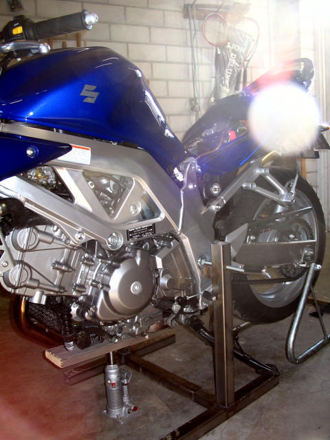

Wie bekommt ihr das Vorderrad vom Boden hoch
Im Handbuch steht, dass man unter den Motor einen Wagenheber stellen soll. Ich hab noch ein Holzbrett dazwischen getan, damit die Kraft nicht nur punktuell wirkt.
Aber als ich die anheben wollte, ist die immer zu einer Seite gekippt. Sollte ich mir dann doch besser einen zweiten Montageständer holen?
Bluebird
Ich hab mein Mopped an die Decke gehängt
Alternativ wäre die Sache mit dem Wagenheber. Unten am Motor ansetzen, und hoch pumpen, dabei sollte noch ne zweite Person das Mopped heben. Schwebt das Vorderrad in der Luft, den reifen weg und die gabel unten Mit Holz unterlegen und ablassen, damit das Mopped einen sicheren Stand hat (Montageständer hinten ist unerlässlich)
