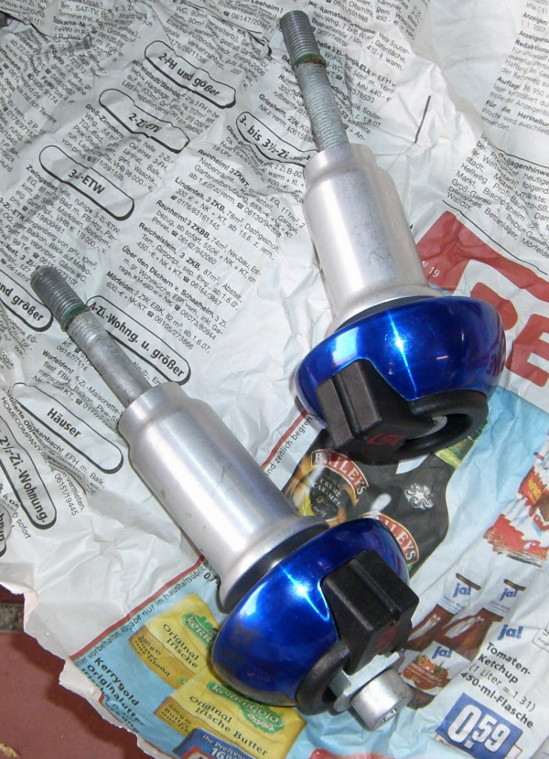

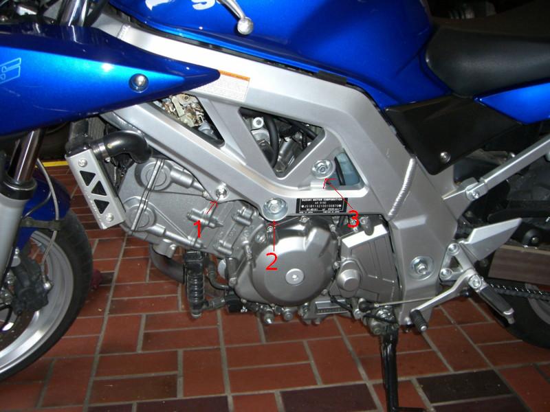

ich habe mir gebrauchte LSL Sturzpads gekauft, als es dann an die Montage ging war ich mir plötzlich nicht so sicher, wo ich die denn am besten montieren soll.
Ich habe mal zwei Fotos gemacht, eines von den Pads und eines vom Möff. Zuerst wollte ich die Pads an "Schraube nummer 2", also an der Motoraufhängung zwischen den beiden Zylindern montieren. Das ist aber, wenn ich das richtig gesehen habe, eine durchgehende Schraube, die auf der rechten Seite nur mit einer Mutter gekontert ist. Da kann ich die Pads bauartbedingt nicht montieren. Dann habe ich es an "Schraube nummer 1" versucht, also an der Aufhängung des vorderen Zylinders, ich habe die Schraube auf der rechten Seite gelöst und dann festgestellt, dass ich die Pads beide nicht auf der Seite montieren konnte, weil die Gewindestangen der Pads zu kurz sind. Die Pads sind beide unterschiedlich, aber eines von beiden hätte ja passen müssen.

Kann es sein, dass beim Leiferumfang der Pads etwas fehlt? Oder hatte ich einfach Pech bei der Wahl der richtigen Stelle.
Wenn jemand Erfahrung mit den LSL Pads hat, wäre ich für Tipps dankbar.

Nimmst am besten die von Dir gekennzeichnete Position "1" :wink:
Das "2" und "3" nicht passen kann, sieht nach Betrachtung des Gewindes selbst ein Blinder mit 'nem Krückstock :P

danke für den Tipp, aber die Teile passen an Schraube 1 wiegesagt auch nicht.

Die passen nicht, wenn Du die Schraube "1" rausdrehst?
(Die Schraube des Pads ersetzt die Schraube an Position "1")
Was haben die Padschrauben denn für ein Gewinde?

Die Anbausätze für die 1000er und die 650er sind verschieden.

Mist, das wird das Problem sein, ich habe einen Satz für die 1000er gekauft, ohne drüber nachzudenken. Die Schrauben von den Pads sind zu kurz, sie reichen nicht bis in den Motorblock. Macht ja eigentlich auch sinn, dass der Motor der 1000er etwa breiter ist.
