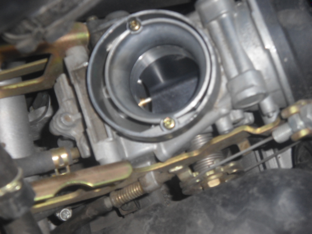

Ich habe mal eine Frage an das voll mit fundiertem Wissen gepackte SVrider Forumspublikum......
Und zwar habe ich eine Suzuki SV650S und diese ist im Moment noch durch eine Drosselblende pro Ansaugkanal (Durchm. 18,5MM) gedrosselt wird.
Ich habe hier mal Fotos von meinem Ansaustutzen gemacht und wollte mal von jemandem wissen welches Teil es nun genau ist das entfernt werden muss??

Was super wäre, wenn eine ganz kurze Anleitung bzw. ein paar Tipps dabei stehen würden...
Vielen Dank schonmal für eure Zeit.
Mfg Alexander

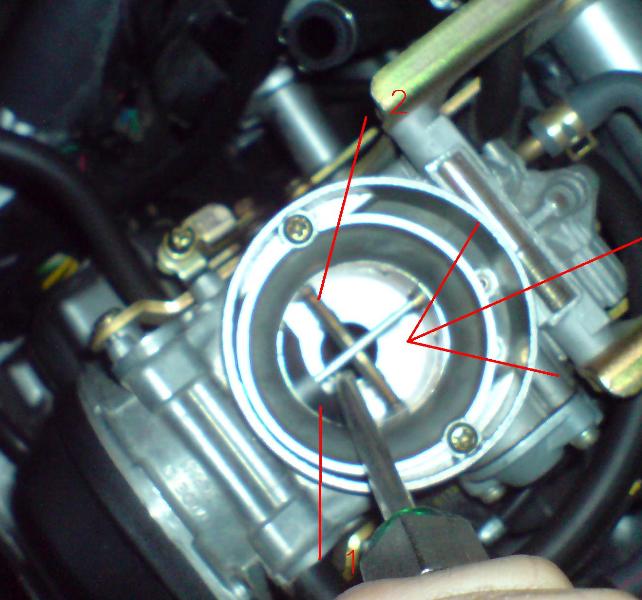

Teil 1: Gasschieber
Teil 2: Drosselklappe
Das Teil was ich mit dem Pfeil markiert habe ist die Blende.
Wenn du die Vergaser von den Ansaugstutzen abziehst müsstest du die Blenden ausbauen können. Dafür brauchst du eigentlich nur die beiden Schellen an den Ansaugstutzen lösen und dann den Vergaser nach oben ziehen.

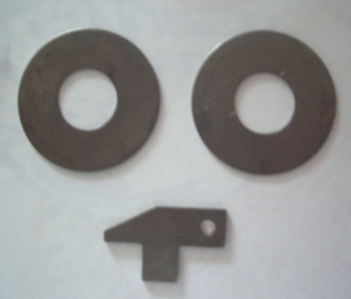

Bei meiner SV 650 S K3 hatte ich pro Ansaugkanal eine Lochscheibe und einen Gaswegbegrenzer.Das Ganze sah so aus:
Die Anleitung bekommst Du hier:

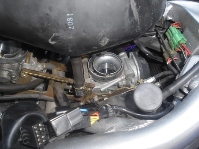

So weit war ich schon und hatte diesen Blick, nach Abbau der Airbox:
Wo / was sind diese Drosselblenden und was muß ich noch machen um sie zu entfernen? (Kann man so blöd sein? )

Schieb mal im ersten Bild den Schieber weg. Geht ohne Kraftaufwand

im ersten Bild 3 Posts über dem hier siehst du diesen schwarzen Schieber im Loch des Vergasers. Ich hab grad mal meinen Mauszeiger draufgetan, hast dus gesehen ? Da tust du deinen Finger an den kleinen freien Teil und schiebst das Ding zur Seite. Dann noch Gas geben, dann kommen die Blenden zum Vorschein
