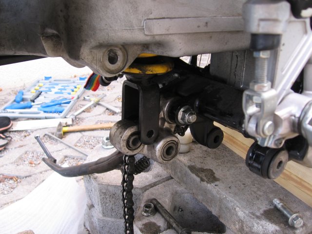

weso
Beitrag von weso » 05.10.2007 20:01
kenne das forum und aber bis auf die bilder konnte ich damit nichts weiter anfangen weil mein englisch sehr schlecht ist. kann eventl. einer hier der mehr plan von englisch hat, mein problem den leuten dort schildern und dort hinterfragen?

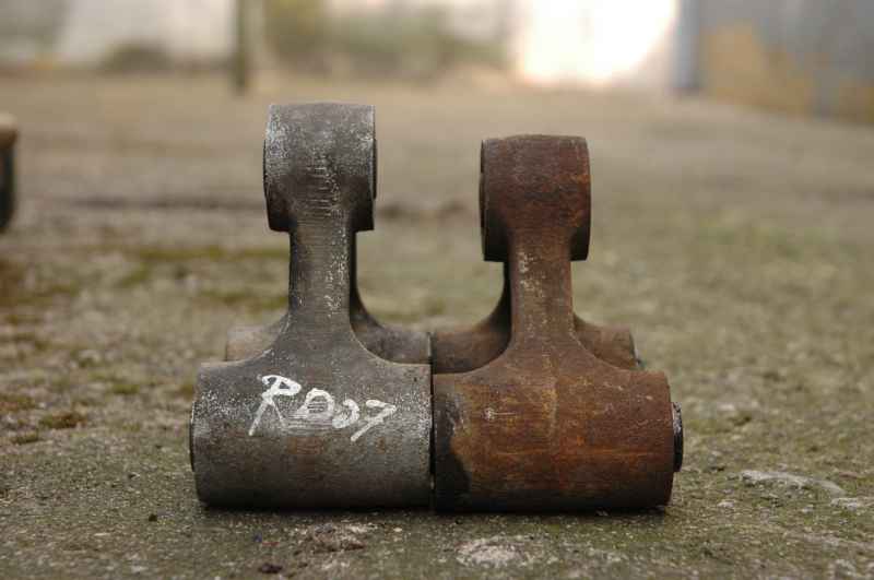

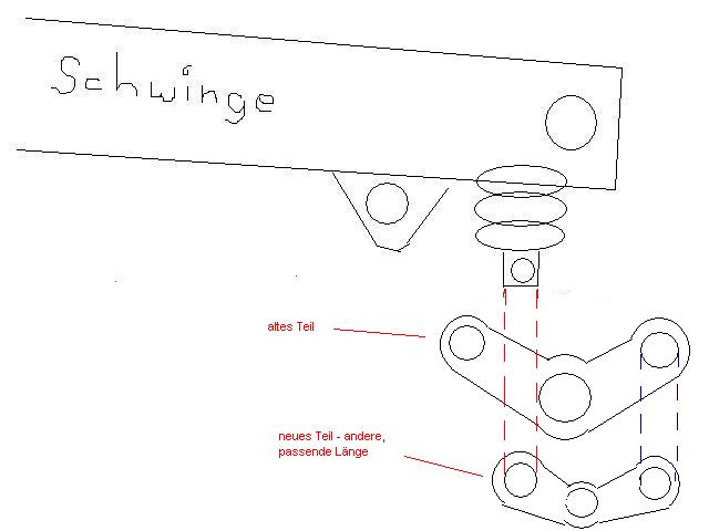

le miro
Beitrag von le miro » 05.10.2007 23:06
gibt es keine passenden Umlenkhebeleien (das 90°-Teil mit den 3 Führungen!)... das von der gixxer ist länger - da sollte es auch kürzere oder längere geben...
oder denke ich jetzt zu simpel???
weso
Beitrag von weso » 06.10.2007 13:17
ja nur von welchen bike? wollte nächste woche mal zu nen "teilefritzen" mal schauen ob der was da hat. oder weis hier jemand von einer kleineren umlenkung? aber die müsste extrem kleiner sein wie man ja auf dem bild siehtda ist ja zwischen halterung und federbein kaum noch platz.

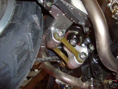

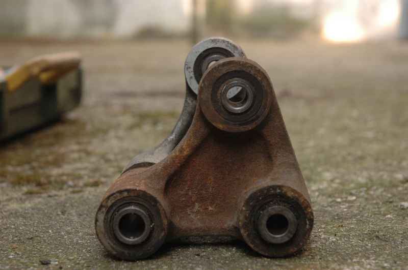

le miro
Beitrag von le miro » 06.10.2007 19:08
... schau mal: von ner Afrika Twin! Is echt klein
http://www.ehrentreich.com/Africa%20Twi ... legung.htm
allerdings ist die Reihenfolge der Aufnahmen umgekehrt glaube ich:
Nicht dünn-dick-dünn, sondern Dick-dick-dünn
Das erste ist von ner xt660!!! Sieht am vielversprechendsten aus
XT 660 R/C...
AfricaTwin( alt und Zubehör)
