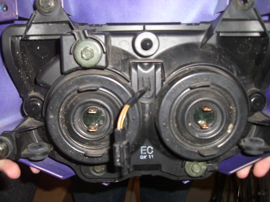

Ich habe meinem Moped ne z750 Maske spendiert. Allerdings ist das ein Doppelscheeinwerfer (Ablend+Fern+Stand). Das ursptüngliche Glupschauge hatte aber nur eine Birne + Standlicht.
Wie muss ich die neue Maske verkabeln?
2. Ich habe mal ein Bild angehängt, welcher ist +, welcher - Pol? Oder is das egal?

Den originalen Stecker kannst Du entweder abschneiden oder Du machst Dir eine Art Verlängerung mit Steckern.
An den beiden Birnen brauchst Du jeweils +Pol und -Pol; wie rum ist egal.
An die eine Birne Fernlicht, an die andere das Abblendlicht.
Gruß Nils

Das Problem ist doch das ich jetzt nur eine Zuleitung (früher nur eine Birne) habe. Eine Abzweigung würde mir auch nichts bringen weil dann ja Fern- und Ablendlicht immer brennen würden!?

Die originale Birne hat 2 Glühfäden. Einen für Abblendlicht und einen für Fernlicht.
Der originale Stecker hat also 3 Kontakte!
Einer ist Masse, den schließt Du jeweils an einen Pol Deiner 2 Birnen an.
Die beiden anderen Kontakte sind Fern- bzw. Abblendlicht und die schließt Du an die freien Kontakte der Birnen an....
Hoffe das war verständlich ausgedrückt :roll:
EDIT: So, hab mal eben bissel in Deinem Bild rumgemalt.
Gruß Nils
