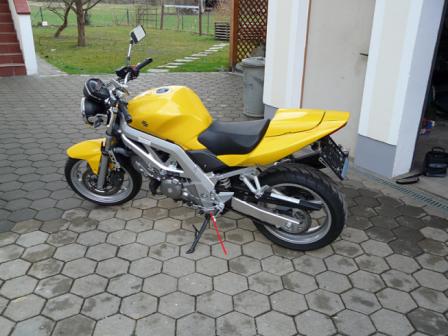

Beitrag von ansi » 28.03.2008 22:32
Bei mir klappt der Ständer erst ab ca. 65° nach oben. :????:
Edit:
ab dem roten Strich
