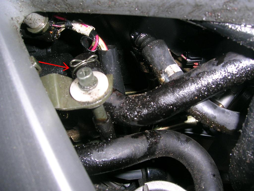

Hi Leute. Hatte damals ja nen 100% unverschuldeten unfall. Bin nicht viel gefahren seit dem da ich im mom nen anderes gesundheitliches Problem habe.
Heute hab ich entdeckt das auf der linken seite in fahrtrichtung gesehen öl ist. hab erst gesucht wo es Austritt. Ob ne dichtung hin is. Hab nu aber gesehen das nen Schlauch ab ist, der wohl irgendwo unter tank ist. Bevor ich den tank anhebe und den wieder dranmache, muss ich mal kurz fragen was fürn öl ich verloren habe. Also bisher is nix beeinträchtigt gewesen :?:
Foto is drangehängt. Ich hab keine Ahnung was fürn Öl das sein könnte. Ihr kennts bestimmt ;)
DAnke für die Hilfe.
MfG Andi

der schlauch sieht so aus wie der luftfilterschlauch der öl und sprit im luffi (vergasermodell) raus lässt.
wenn der ab ist, gibts die sauerei.

Müsste Schlauch 4 sein, aber da bin ich gaaaaaaaaaaaanz unsicher ;)
Aber heißt das deiner meinung nach einfach wieder ran, alles saubermachen und dann is jut?
Wär natürlich auszuprobieren da ich noch 2 wochen krankgeschrieben bin. aber ich kann ja nich fahren mhhh. Also fleißig weiterschrieben.
Denke ma muss nur den tank anheben oder?

tank anheben, mit dem tankhalter fixieren, dann den schlauch druffgeschoben, saubermachen mit bremsen reiniger oderso und gut.
kann sein dass dein bike wenns heiss is n wenig nach öl riecht weil noch was in den letzten ecken ist, aber das geht dann von allein weg.

AnRo96 hat geschrieben:Müsste Schlauch 4 sein, aber da bin ich gaaaaaaaaaaaanz unsicher ;)
Der Schlauch Nummer vier, von dem du da sprichst, gehört doch zum
Sekundärluftsystem..? Da sollte Kein Öl rauskommen, wenn ich richtig
informiert bin.
Wenn das Öl tatsächlich aus dem Luftfilterkasten kommt, dann wirst du
es da drinne sehen, wenn der Filter raus ist..
Der Kasten hat auch 'ne transparente "Plastikkappe" an der vorderen, linken
Ecke dran, wo man vielleicht was drinne sieht.. Hier Teil Nummer 10:
http://fiche.ronayers.com/Index.cfm/Mod ... IR_CLEANER

Also bei mir waren genau die 2 Schläuche untern tank auffer linken Seite auch ma abgesprungen.
is mir auch erst aufgefallen wo paar öltropfen am Motor hinunterliefen .
Mein Suzi händler sagte auch passiert die schellen sind halt naja :? einfach wieder festmachen und weiterdüsen !

hab den tank angehoben und den luftfilter ma lose gemacht. konnte dann besser drankommen und es waren beide schläuche an die öl und sonstigen kran ausm kuftfilter wo auch immer hin transportieren^^
