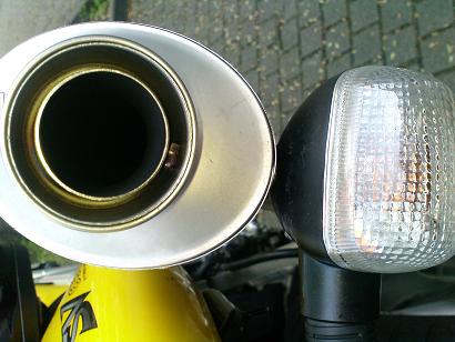

der topf steht nen großes stück zu weit nach hinten UND nach oben raus. der blinker wird nach unten gebogen!!!
soweit ich weiß sollte eigentlich der auspuff direkt unter dem blinker mit ein paar zentimeter abstand sowohl nach oben als auch zum hinteren teil des blinkers enden. er endet wie gesagt genau auf höhe des blinkers und zu weit hinten dass ich ihn runterbiegen muss. hinzukommt, dass die schelle ja genau mit diesem abstandsding wo mans festschraubt passen muss. zum einen isses zu hoch zum andren noch ca 10 cm zu weit rechts.der auspuff endet auch etwas über dem soziussitz, was nicht funzt.

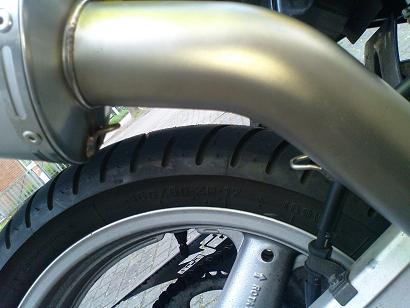

der endtopf lässt sich nicht weiter aufs rohr schieben, selbst zu zweit mit viel kraft nicht. das ror weiter nach innen geht auch nich, dann schleift der auspuff am heck. die soziusfußraste kann man nicht im geringsten mit diesem abstand nach rechts anbringen.

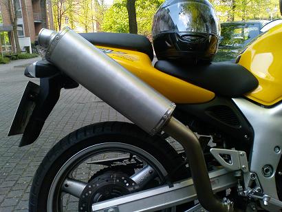

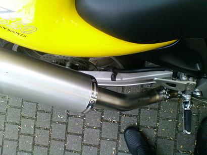

so hier die bilder der fatalen konstruktion.
laut verkäufer und mit der leovince.de übereinstimmenden seriennummer auf der verpackung is das der richtige.die bilder sprechen andres...
ich hab sie ihm auch geschickt...vll bin ich ja der ene prozentpunkt, der ne fehlproduktion bekommen hat....
bitte um konstrutive kommentare.
danke

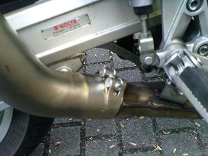

und die

Das ist zu 99% der Auspuff/Das Verbindungsrohr der Kanten Modelle! Dort kommt der Auspuff unten in nem anderen Winkel aus dem Motorrad, wenn Du den dann pasallel zum Heck drehst wird der an der Knubbel so steil.
Vergleiche doch die Nummern auf dem Verbindungsrohr:
Knubbel: 305459204
Kante : 307200204
Die sind irgendwo auf dem Rohr eingraviert/eingeprägt...
Wahrscheinlich ist aber auch der Topf der falsche, der hat an der hinteren Bandage so Nummern, die müssen sein: 0237 und 6406.
Denke du hast die komplette Kantenanlage im "falschen" Karton bekommen. Kann ja mal passieren... :) empty

Das ist definitiv falsch....also beim Verkäufer umtauschen!
