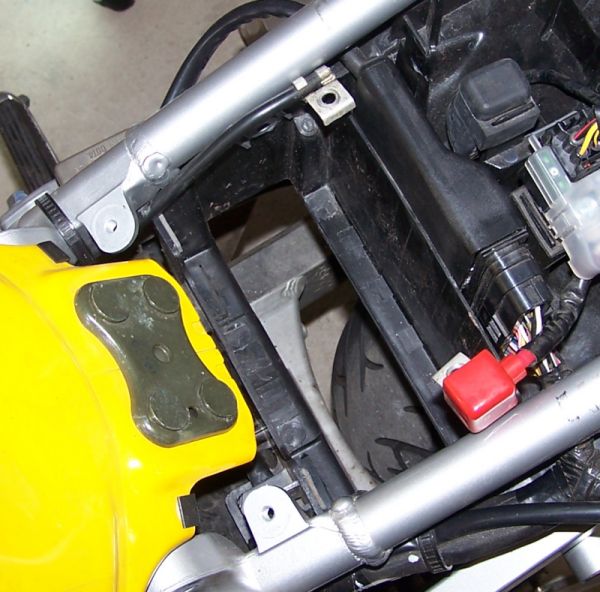

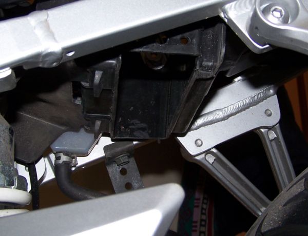

Hab diesen Kasten zwangsweise entfernen müssen sonst hätt das neue Federbein nicht reingepasst.
Geht eigentlich problem los, zumal man aus den abgesägten Resten eine Platte schneiden kann die genau in das entstandene Loch unter der Batterie passt.
Dazu ne Hinterradabdeckung und das Beinchen bleibt auch "halbwegs" sauber.
- von_unten.jpg (36.11 KiB) 896 mal betrachtet
- von_oben.jpg (62.15 KiB) 897 mal betrachtet
