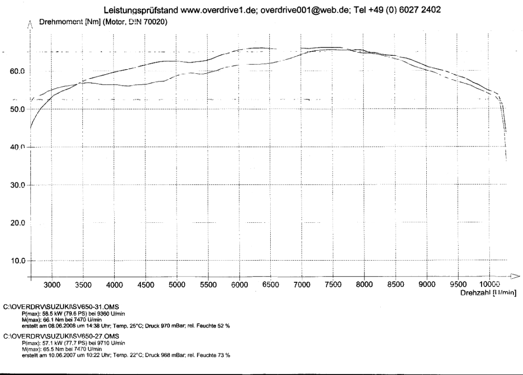

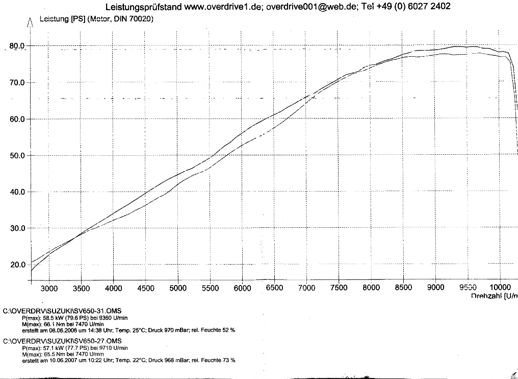

Ich habe Leistungsmessungen durchführen lassen, einmal mit einem Nikko Topf einmal mit einem Leo High up.Topf.
Auf dem gleichen Prüfstand und mit den gleichen Einstellungen.
Das Ergebnis hat mich doch etwas überascht.
Ich dachte dass der Nikko im unteren Bereich etwas stärker ist.
Aber mein Popometer hatte recht die SV ist giftiger mit dem Leo nicht nur vom Sound (da lässt man sich gerne täuschen)
Siehe Vergleichsdiagramme.
Also das wären 79,6 PS bei 9360 U/min und vorher 77,7 PS bei 9710 U/min d.h. 2PS mehr bei 400 U/min früher.
Und 66,1 Nm bei 7470U/min und vorher 65,5 Nm bei 7470 U/min d.h 1 Nm mehr.
Also im Bereich zwischen 3500 u.7259 U/min ist der ist der Drehmoment und Leistungsanstieg doch sehr beachtlich, die Delle ist ausgefüllt,und ab 8500 sind noch 2 PS dazugekommem.
Drehmoment Vergleich 2007 u. 2008.JPG (222.94 KiB) 600 mal betrachtet
Leistungs Vergleich Nikko-Leo.JPG (277.42 KiB) 593 mal betrachtet

Hast vor den beiden Prüfstandläufen den Motor jeweils auf den Auspuff abgestimmt?

seit wan muss bei einem slip on den motor neu abstimmen ? wäre mir neu..

Die beiden Töpfe habe die gleiche Einstellung, bis auf den Tank der ist bei dem Leo etwas angehoben.
