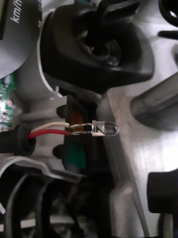

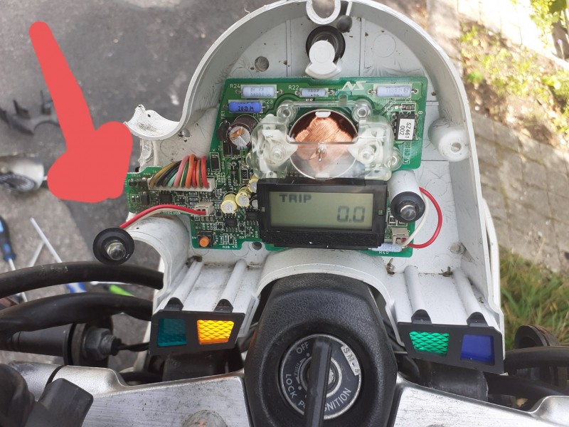

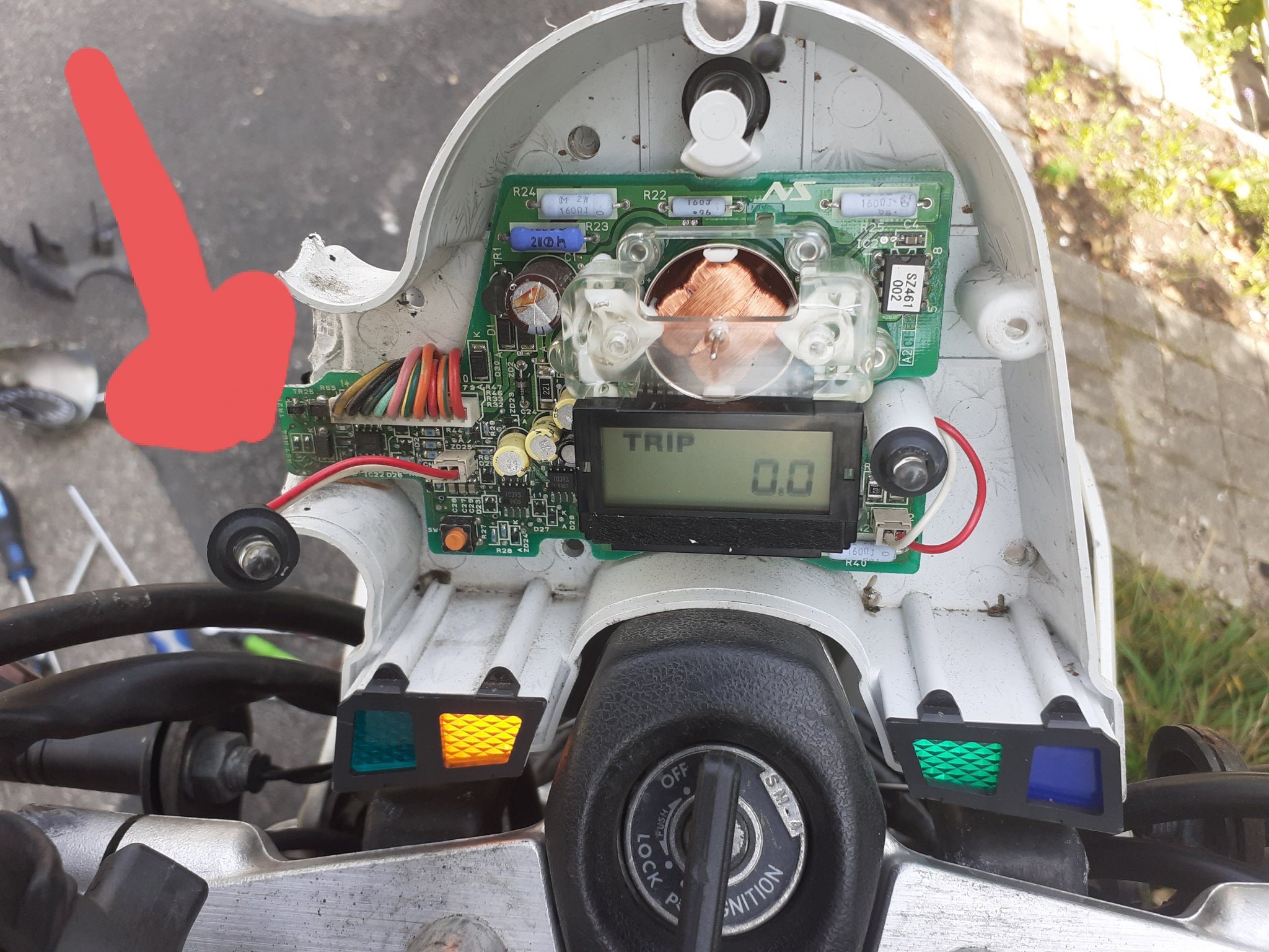

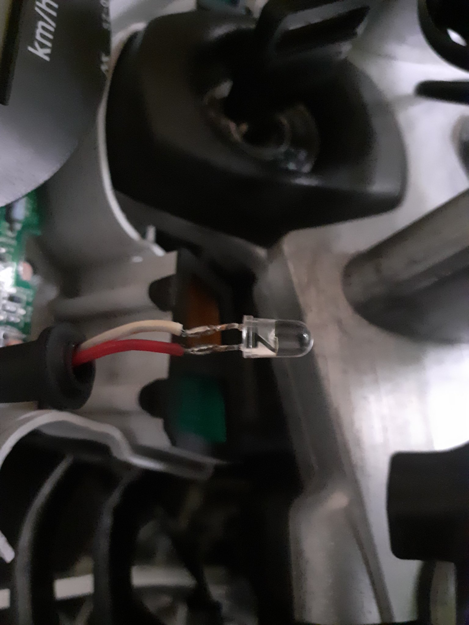

Hallo, wollte meine Tachobeleuchtung austauschen da defekt. Sehe ich es richtig dass die Lampe links unten diejenigen ist welche gewechselt werden muss?
Leider keine steckverbindung sondern gelötet deshalb dachte ich ich frage bevor ich drauf los bastel.
Danke für die Info schonmal im vorraus

Beitrag von Ropa75 » 18.06.2021 22:10
Am unteren Ende der beiden Kabel befindet sich der Stecker und sitzt in der Platine.

Ropa75 hat geschrieben:
18.06.2021 22:10
Den Stecker kann man einfach abziehen.
ABER!
Das ist das Lämpchen der Überhöhten Kühlwasser Temperatur. Das ist eine LED die erstens nicht kaputt geht und zweitens nichts mit der Tachobeleuchtung zu tun hat (sitzt ja noch nicht mal im Tacho sondern Original im Drehzahlmesser der aber bei Dir nem Sturz zum Opfer gefallen ist...).
Das Tacho Lämpchen sitzt oben in der Mitte und kann mit dem Grauen Gummi aus dem weissen Plastik nach hinten herausgezogen werden. Und das Birnchen ist im Grauen (die Fassung) nur rein gesteckt.
Das ganze Skala ausbauen und Zeiger abziehen ist also nicht nötig...

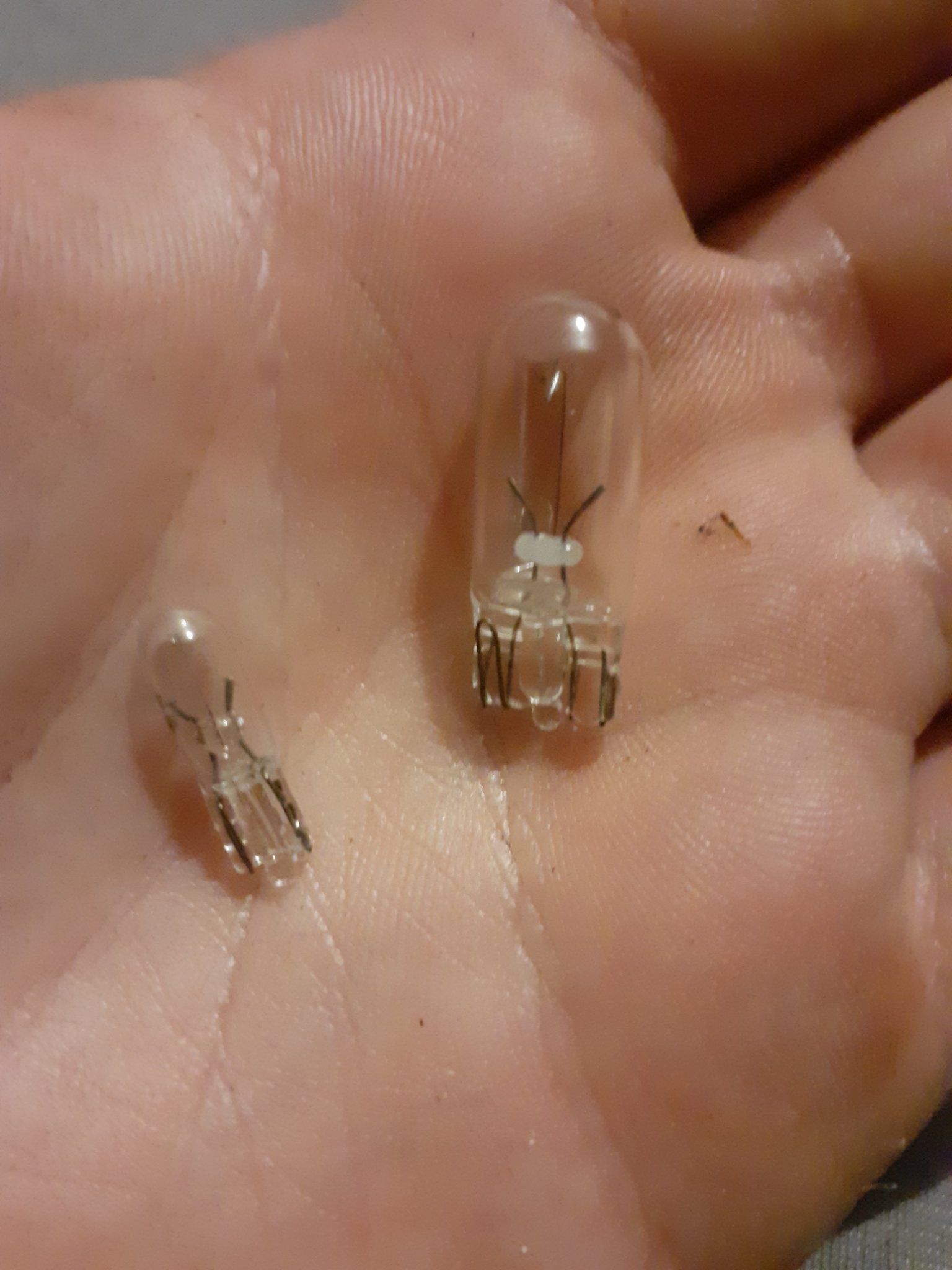

Artikelnummer scheint nicht zu stimmen deshalb war ich ja so verwirrt. Des Lämpchen des ich beinlouis geholt habe ist viel zu klein

Beitrag von Dieter » 18.06.2021 23:15
Dann ist das eine 9,5mm Watt weiss ich Grad nicht
Steht aber drauf wenn man genau hinsieht
