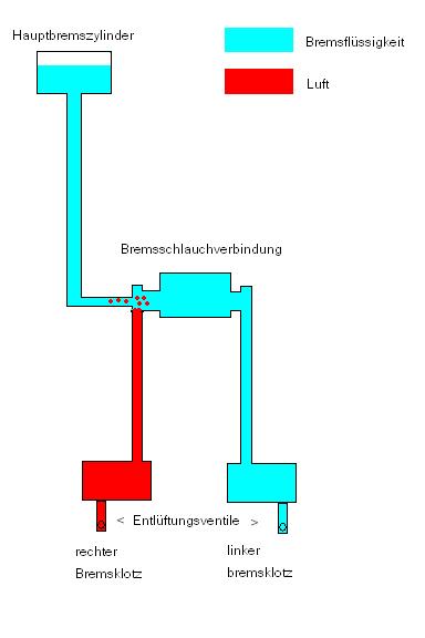

ich hab auch nochmal eine kurze frage bzgl. der vorderradbremse(n):
und zwar gehen wir jetzt mal davon aus, dass die neuen (Stahlflex-)leitungen montiert sind, sich jedoch nur in den bremsklötzen noch alste bremsflüssigkeit befindet. der rest ist leer bzw. mit luftgefüllt. nun spritze ich nach dieters methode die neue bremsflüssigkeit von unten durch die entlüftungsschraube nach oben. und jetzt kommt meine frage: wie gewährleiste ich denn, dass ich dann keine luft mehr in den leitungen habe? ich mein, ich würde mit der linken (in fahrtrichtung), also der äußeren bremse anfangen, aber irgendwann müsste ich dann ja auch die andere leitung befüllen. oder soll ich das synchron machen?
ich hab mal versucht mein problem zu verdeutlichen...
- Bremssystem.JPG (16.98 KiB) 1885 mal betrachtet

Dieters Methode dient ja auch zum Entlüften und nicht zum Befüllen.Wenn in deinem System noch nix drin ist,sollte erst einmal Bremsflüssigkeit rein .Danach kannst du nach Dieters Methode die Entlüfung starten.
Du fängst z.B. mit der rechten Seite (laut Bild) an.Wenn du durch die Eintlüftungsschraube die Bremsflüssigkeit drückst,kann die Luft ja nur nach oben ausweichen.
Es wird ja nirgendwo in deinem System ein "leerer" Raum sein.Soll heißen,dass du entweder luft oder Bremsflüssigkeit drin hast.Da die Luft ja leichter is als die Bremsflüssigkeit ist,will sie nach oben und tritt dann am Behälter aus (Deckel sollte natürlich offen sein).
So nun hast du in der rechten Seite keine Luft mehr drin--->Entlüftungsschraube zu und das gleiche spiel nochma auf der linken Seite.
Fertig und keine Luft mehr drin.
Gruß Stefan
Gruß Stefan
