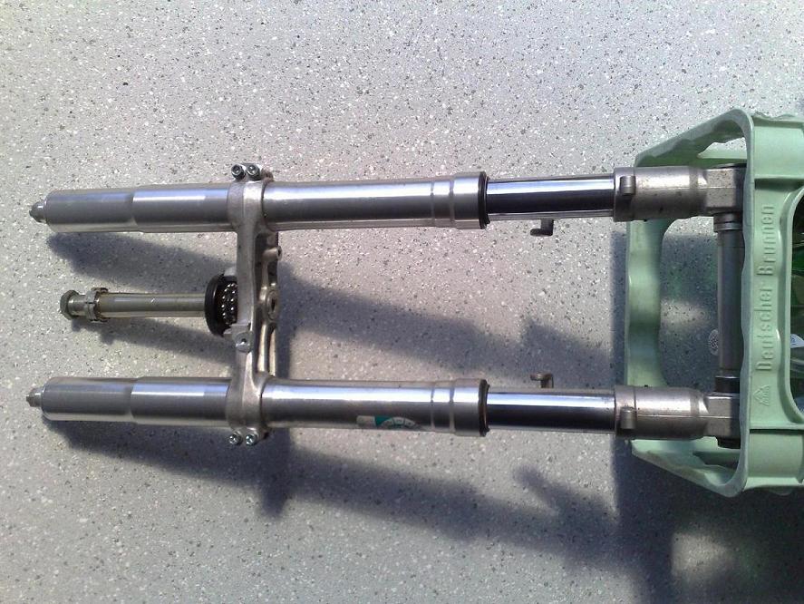

hier mal die beiden Teile die ich bis jetzt zugeschickt bekommen habe:
Suzuki GSX-R 750 SRAD (GR7DB) USD GAbel
Suzuki GSX-R 750 SRAD (GR7DB) Federbein
Schaut gut aus oder :D
LG Mart!n ;) bier

Re: Projekt GSX R 750 SRAD Fahrwerk ]:>
Beitrag von Twinkie » 12.11.2008 18:19
sieht dreckig aus......putz mal :lol:
ich wünsche dir schonmal viel spaß beim basteln des tachoabnehmers.

Beitrag von Suzuki SV 650 `01 » 13.11.2008 10:10
@Twinkie:
1. Ja ich bau gerade alles auseinander und bin gerade am reinigen der ganzen Einzelteile^^
2. Es ist vom Vorbesitzer schon ein digi Tacho (mo-ta.de DET) verbaut worden... Np :)
