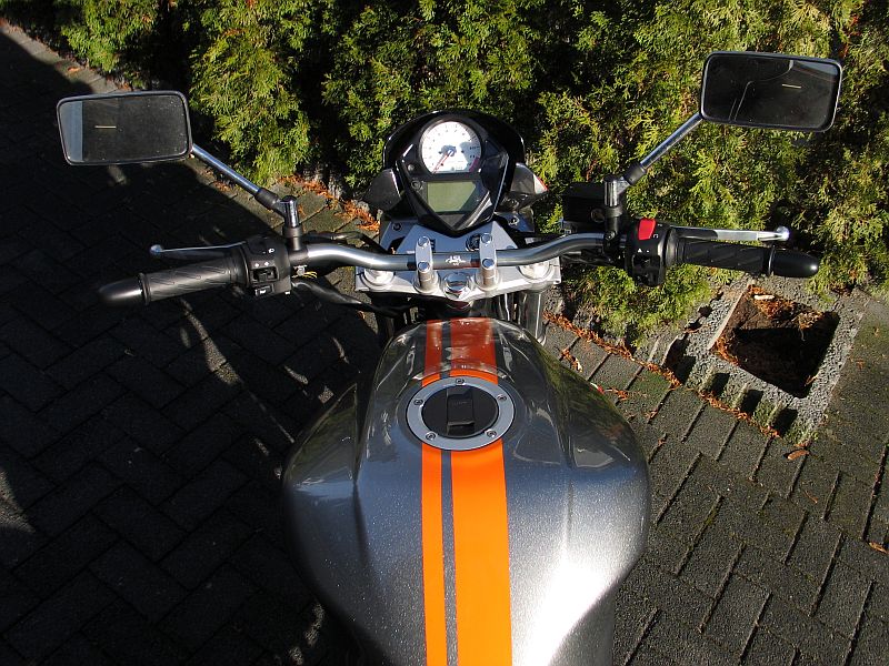

Also, die Scheibe sollte unter die Mutter (unter die obere Brücke ginge auch). Weiss zufällig einer die Kennzeichnung von der Knubbel-S Brücke oder hat ein Bild? Wüßte gerne, was da los is, hab das gefühl a eine Kantenbrücke geraten zu sein...
Obwohl die sieht schon aus wie die von Thunder...

Beitrag von Dieter » 17.12.2008 8:11
feierabendrocker hat geschrieben:hab das gefühl a eine Kantenbrücke geraten zu sein
Die sieht 200% anders aus und passt auch keinen mm, das ist dev. nicht der Fall...
Beachte alleine das aussermittige Zündschloss...
