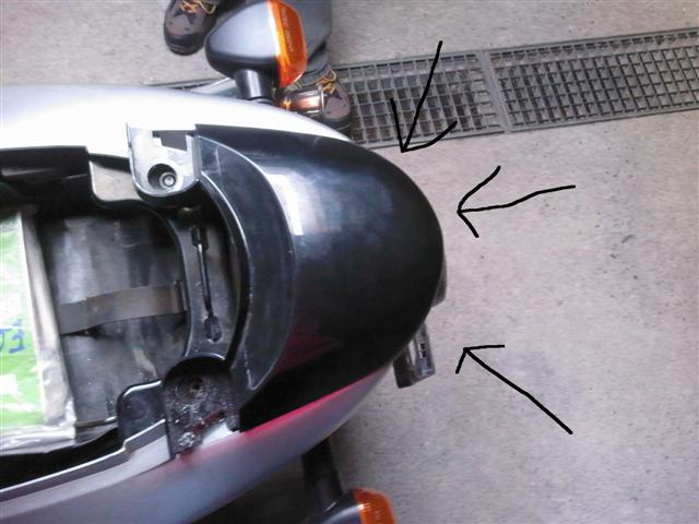

Hi
Kann mir einer sagen wie ich dieses Verkleidungsteil (siehe Bild) demontieren kann?
Die vorderen Schrauben sind schon demontiert jedoch hängt es innen. Gibt es innen eine Klemme? bzw ist es noch wo verschraubt?
Gruß ottika
Gruß ottika

Die Schwarze Rücklichtabdeckung ist auf der Innenseite mit 2 kleinen Schrauben mit den Seitenverkleidungsteilen verbunden.
Ich würde die empfehlen die Heckverkleidung nach hinten wegzuziehn. So schräg hoch. Ist nen bissl fummelig dann siehst dus genau.

Hast du das Ding jetzt schon ab?
Soweit ich weiß, ist das Teil vorn an den 2 Gummis befestigt. (die du ja scheinbar schon ab hast) Unten drunter ists jeweils links und rechts mit einer Verkleidungsniete an der Heckverkleidung fest gemacht. Einfach den Stift in der Niete mit Schraubenzieher o.ä. durchdrücken und die Nieten rausziehen. Ich weiß allerdings nicht mehr ob du da durch das Staufach hinten rankommst. Ich habe damals *vorsichtig* (wegen Verkleidung) von hinten das Rücklicht aufgeschraubt. Von da aus kann man die Dinger schon ganz gut sehen...

habe es auch schon über das Rücklicht probiert dass bekomm ich aber auch nicht ohne weiteres raus
Re: Verkleidungsteil demontieren (für LED Blinker hinten)
das Rücklicht ist unter der Rücklichtabdeckung mit 3 Schrauben festgemacht. Deswegen sagte ich ja das du die Heckverkleidung komplett abbauen sollst. Das geht am schnellsten. Die Seitenverkleidungsteile sind links und rechts eingehakt. Ungefähr auf höhe des Schlosses in der linken Seitenverkleidung. Da musst du nurnoch von unten die beiden Verkleiddungschrauben lösen (unterseite HUV unterm Rücklicht) und dann kannst du die 3 Teile, Seitenverkleidung li & ri und die Rücklichtabdeckung (die auf der Innenseite an den beiden Verkleidungsteilen angeschraubt ist) nach hinten wegziehn.

Sorry, ich hatte lediglich das *Glas* gemeint.Racing_ES hat geschrieben:das Rücklicht ist unter der Rücklichtabdeckung mit 3 Schrauben festgemacht
Aber besser ist das, wenn du alles so abnimmst, wie Racing_ES es beschrieben hat.
