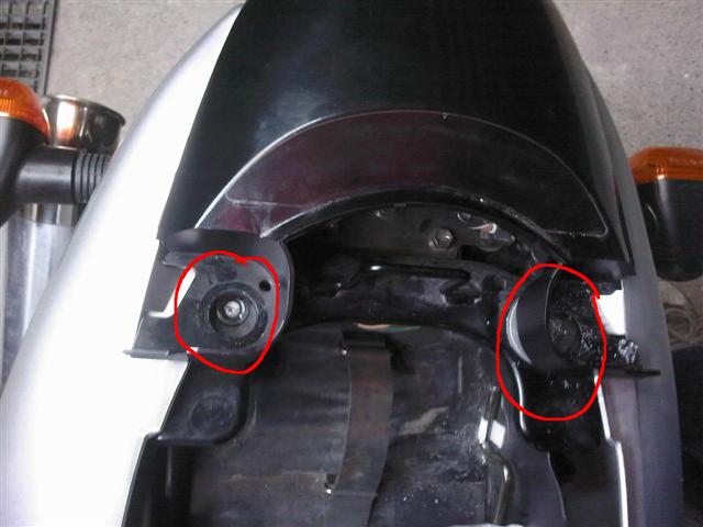

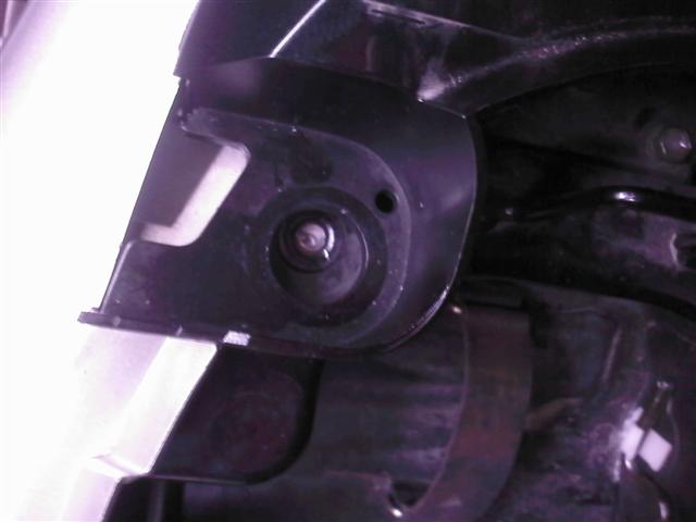

Habe ein kleines/bzw großes Problem bei dem Versuch ein Verkleidungsteil zu demontieren sind mir zwei Schraubenköpfe abgebrochen
Wie bekomme ich sie am besten wieder raus?
Habe bei einer schon mit aufbohren versucht sitzt aber immer noch sehr fest
Habe auch ein Bild
Habe auch ein Bild

Hallo, am besten ist wohl du besorgst dir von ner Werkstatt nen Schraubenausdreher.
Das ist ein konisches teil das sich in die aufgebohrte Schraube linksrum eindreht und irgendwann fest wird.
Nun einfach weiterdrehen und das Gewindestück dreht sich mit raus.

Ohje, wolltest Du die im Uhrzeigersinn rausschrauben oder wie????
Das sind zwei 8er Schrauben, die reißen eigentlich nicht so schnell ab
Mit einem Linksausdreher kannst Du es vermutlich vergessen, bzw. wenn Du den dann noch abreißt,
kannst Du das Ausbohren vergessen...
Ich empfehle Dir, die Bruchstelle mit einem Drehmel glattzuschleifen, wenn sie nicht gerade ist.
Dann setzt Du einen Körnerpunkt in die Mitte, damit Dir der Bohrer nicht verläuft und
bohrst es vorsichtig in mehreren Schritten auf... (3er, 4,5er, 6,5er oder so).
Wenn Du da ein 6,5er Loch drin hast, nimmst Du einen 8er Gewindeschneider
und schneidest ein neues Gewinde rein.

Die Befestigungspunkte sind nach unten offen, also geht auch ein rausdrehen nach unten. Dazu etwas glattschleifen, Körner in die Mitte, und mit 4 mm bohren. Durch die Hitze und das Öl werden die Stümpfe wohl bald unten rausfallen.

Wenn man dann dran schrauben muss/will, hat man den Salat, kenn ich...
Wie gesagt, dass es mit dem Linksausdreher was wird, bezweifel ich und wenn die
Gewinde richtig festkorrodiert sind, wonach es ja aussieht,
wird Martins Methode eventuell auch nichts werden,
aber das Gewinde nachschneiden kannst Du dann immernoch...
Wichtig ist, dass Du da mittig und gerade reinbohrst, wenn Du bohrst!

Ich würde erstmal die Heckverkleidung komplett abbauen und dann schauen was von den Schrauben noch übrig ist. Wenn dann noch 0,5 - 1 cm da sind kannste es ja mal mit ner ordentlichen Rohrzange versuchen. Mit dem Drehmoment kannste das Ding auf jedenfall Rausdrehen.
