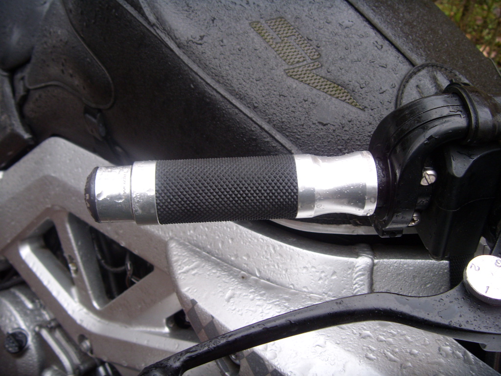

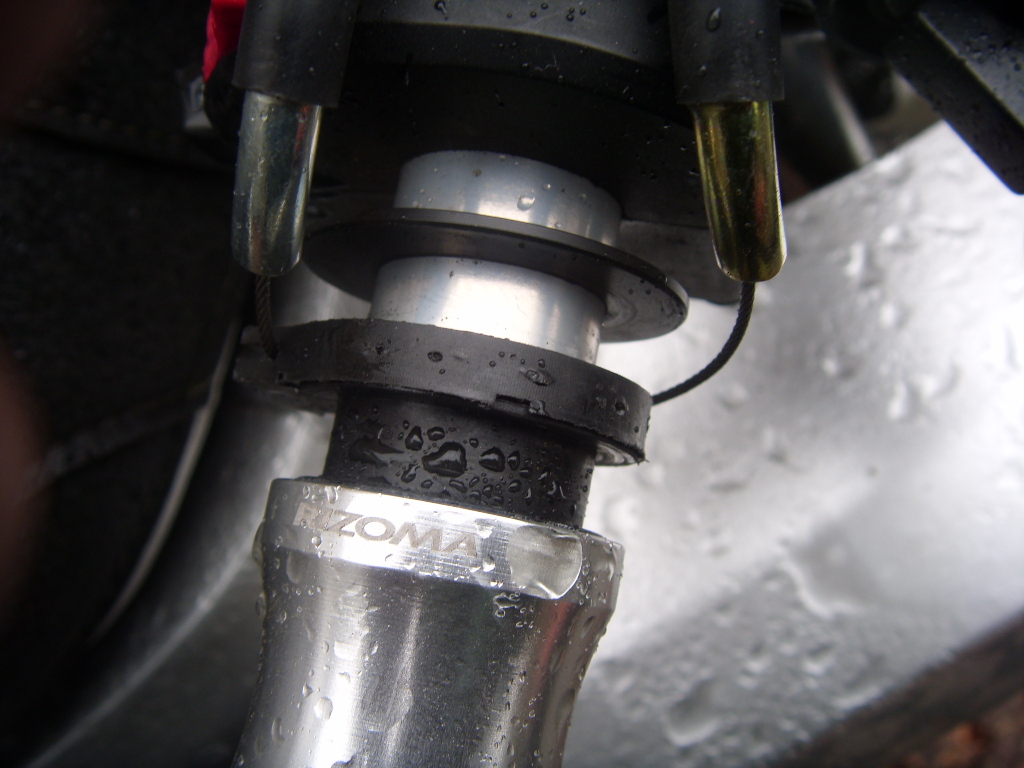

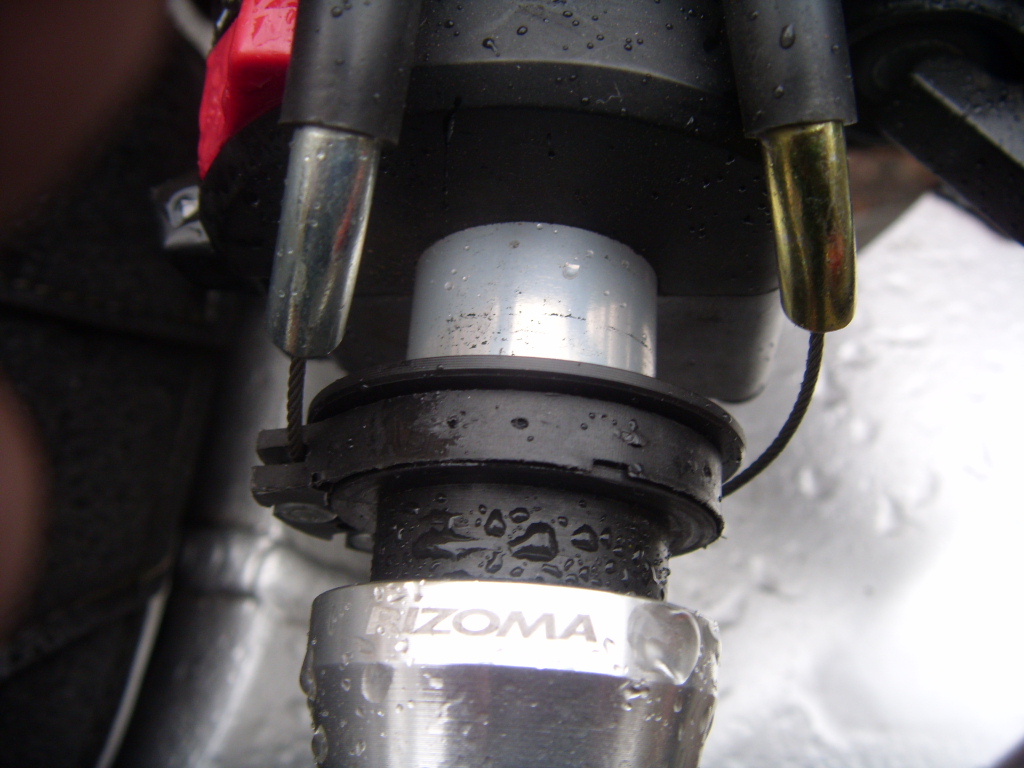

- Alles zusammengebaut
- ST830308.JPG (297.8 KiB) 2782 mal betrachtet
- Kunststoffscheibe
- ST830307.JPG (297.37 KiB) 2772 mal betrachtet
- Position der Mitnehmerscheibe(wegen Sicke)
- ST830306.JPG (302.46 KiB) 2767 mal betrachtet
Uwi

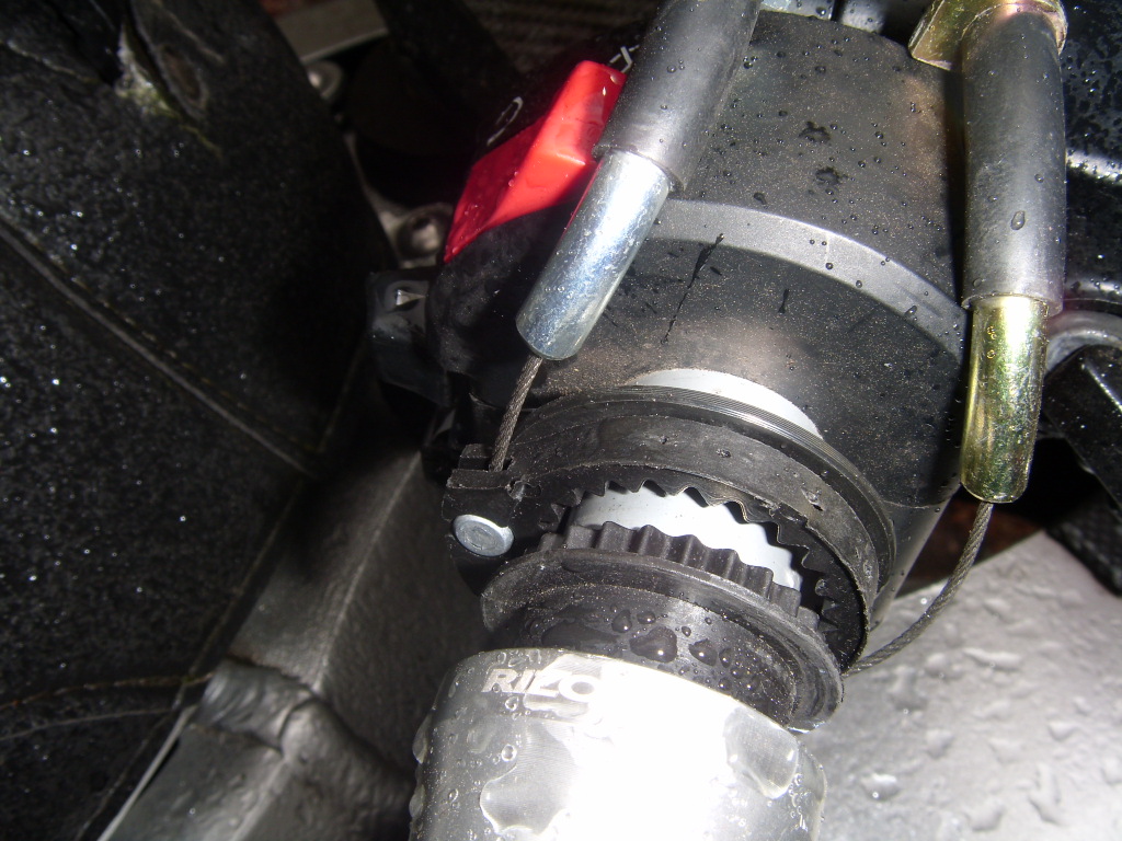

So und hier noch ein paar Fotos:
- Fertig
- ST830314.JPG (297.12 KiB) 2768 mal betrachtet
- Passt
- ST830309.JPG (305.75 KiB) 2761 mal betrachtet
