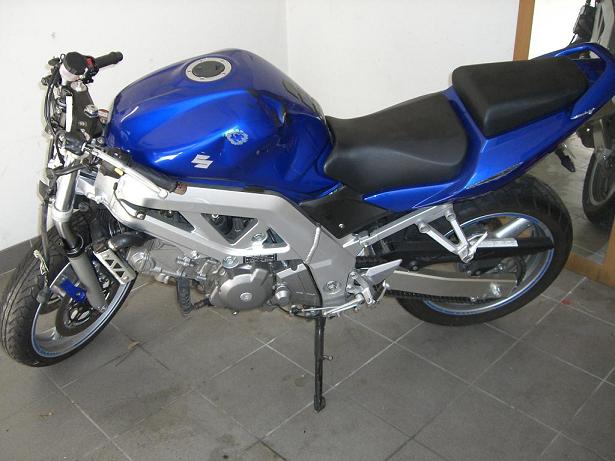

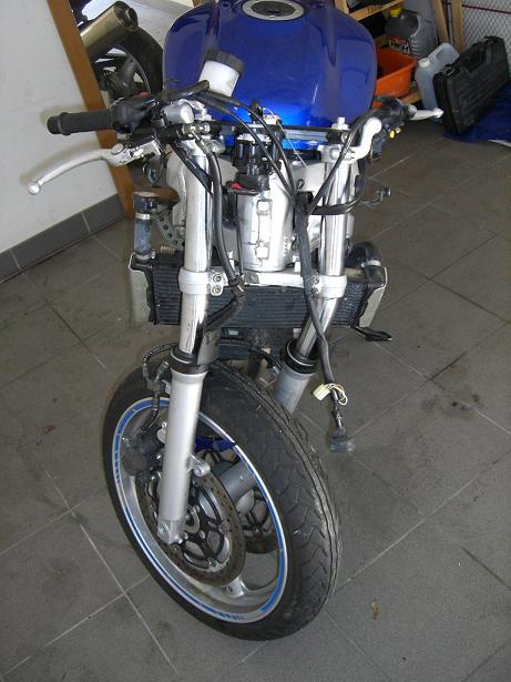

hi an alle da draußen,
hab folgendes Problem, und zwar springt meine SV 650s Bj.04 nach einem Unfall letztes Jahr nicht mehr an, eigentlich läuft nichts mehr weder Blinker noch die hupe oder sonstiges.
wisst ihr vielleicht was da los ist? ist es vielleicht wegen dem fehlendem tacho?
hier noch paar Bilder
- CIMG0020.JPG (82.85 KiB) 3507 mal betrachtet
- CIMG0019.JPG (87.81 KiB) 3504 mal betrachtet

Hmm. Mal was anderes. Wenn Du übersehen wurdest, hast Du ja wohl keine Schuld. Die SV sieht ziemlich nach Totalschaden aus. Gabel und vor Allem der Rahmen scheint ja vorne links was abbekommen zu haben.
Gibt es dann nicht eine neue von der Versicherung?
