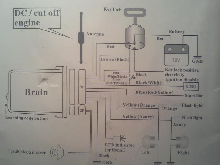

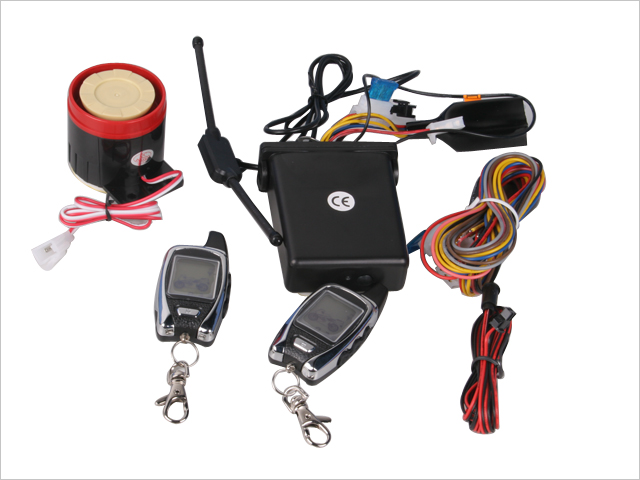

also ich bin seit gestern dabei meine Alarmanlage einzubauen.
Ich fahre ein SV 650 S K7 . Und das ist die Alarmanlage.
Der Alarm funktioniert. Alles super. So nun will ich den Fernstart anschließen.
Das klappt nicht ganz so.
Also ich habe das blaue der Alarmanlage an das gelb-grüne des e-starts geklemmt und das braune an die 3 geschalteten plus der Zündung.
Wenn ich dann mit der Fernbedienung starten will, startet der Anlasser, aber mehr auch nicht. Zündung geht nicht an und sonst auch nix.
Ist die Zündung an (mit Schlüssel) funktioniert der Fernstar. Wo ist mein Fehler ?
Dann habe ich noch 3 Kabel die ich gar nicht zuordnen kann.
Pink ?
Grau ?
Und das kabel welches zur CDI soll ? Wo sitzt die CDI und warum muss das Kabel dort hin ?

Also mit Hilfe dieser Anleitung für Roller habe ich es geschafft die sehr kurze Anleitung zu verstehen.
Hab den Fernstart jetzt eingebaut. Aaaaber irgendwie funktioniert das nicht... wenn ich manuell die Zündung anmache kann ich "fernstarten".
Wenn ich mit der Fernbedienung die Zünung starte und dann fernstarten will leuchtet FI auf und die die rote leuchte neben der Leerlaufanzeige auf.
Anlasser arbeitet, aber Motor springt nicht an.
Kann mir irgendjemand sagen was es damit auf sich hat ?
Wegfahrsperre hat die Sv ja nicht oder ?
Woran kann es liegen ?

Also ich habe es endlich geschafft. Ohne zusätzliches Relais oder ähnliches.
Ich hab beide orangenen Kabel die zum Zünschloss gehen durchtrennt. Dann die jeweiligen Enden zusammen gelegt. Die beide am Zündschloss hängenden mit braun zusammen gepackt und dann anschließend mit Rose.
Die beiden anderen orangenen mit grau zusammen gelegt.
Das blaue geht an gelb/grün vom E-start. Rot an dauerplus der Zündung(rot). Schwarz an Masse.
Und jetzt funktioniert es.
Nun probiere ich morgen das braune Kabel an die Leerlaufleuchte zu hängen, damit der Fernstart nur funktioniert wenn kein Gang drin ist. Das weiß ich aber noch nicht ob es funktioniert. Wenn jemand fragen hat stehe ich gern zur verfügung ^^
