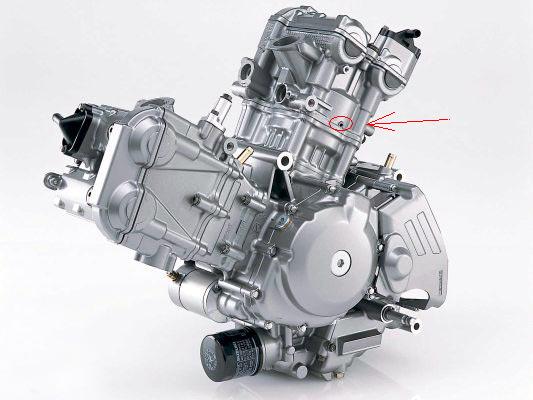

Dody
Re: Oelverlust am hinteren Zylinder
Beitrag von Dody » 18.07.2009 13:46
Hallo Sebastian,
sorry, ich habe mich geirrt. Das Loch ist werkseitig im Zylinder angebracht worden, also nicht reingebrannt oder ähnliches. Es scheint mir so eine Art Entlüftung zu sein. Aber es ist beim hinteren Zyl. auf der linken Seite. Beim vorderen Zyl. ist das Loch auf der rechten Seite. Ich stell mal ein Foto rein. du kannst aber auch mal an deiner SV nachschauen. Das Loch ist in der Nähe der oberen Dichtung zu finden. Und da kommen zur Zt ein paar Tropfen Öl raus. Ich habe erst vor kurzem einen kompletten Ölwechsel gemacht und fast bis zur Oberkante (max. ) gem Schauglas eingefüllt.

Dody
Beitrag von Dody » 18.07.2009 17:14
Ich habe auf die Schnelle ein Bild von dem Motor gefunden. Das Loch habe ich gekennzeichnet.
Martin650
Beitrag von Martin650 » 18.07.2009 18:09
Ja, das ist wie ich vermutet habe die Ablaufbohrung des Kerzenlochs. Da kommt im Normalfall kein Öl rein. Also bitte schau mal ob sich da nicht ein Schlauch der Motorentlüftung gelöst hat und da rein kleckst. Normalerweise sollten die beiden Schläuche in die Airbox gehen
Beitrag von Anaconda » 18.07.2009 18:13
Wenn du den Tank auf stellst, dreh auch mal die hintere Zündkerze raus und überprüf die.

Dody
Beitrag von Dody » 18.07.2009 19:36
Ich schau mir das mal genauer an. Hoffentlich ist es nur eine Kleinigkeit.

aesop
Beitrag von aesop » 22.07.2009 22:16
hmm, vielleicht ist auch die Ventildeckeldichtung seitens des Zündkerzensloches undicht.
