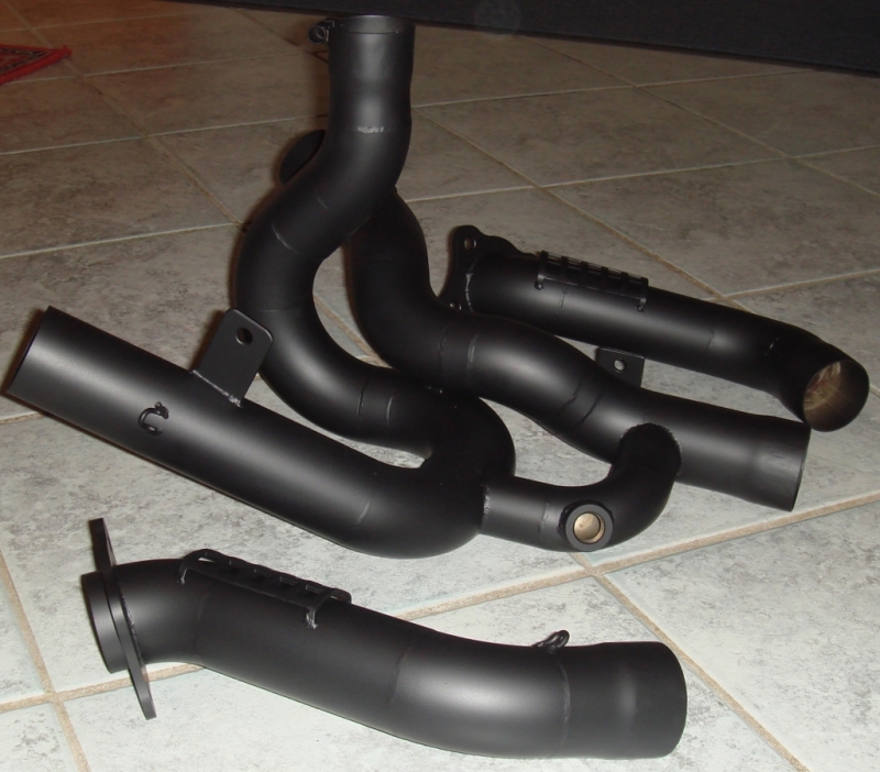

Teo hat sich das ganze Keramikbeschichten lassen.
download/file.php?id=3157
Hat wohl 265 € gekostet^^
viewtopic.php?f=20&t=47867&hilit=Kr%C3%BCmmer+schwarz
Beim Hinteren Krümmer brauch man wohl ziemlich kleine Finger :D

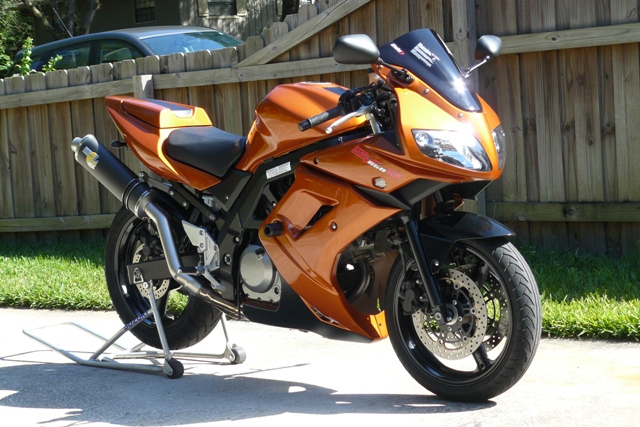

Wenn wir schon bei Farb-Vorschlägen sind will ich dir meinen Favourit nicht vorenthalten:
Corvette Atomic Orange -> http://forum.svrider.com/showthread.php?t=110194
