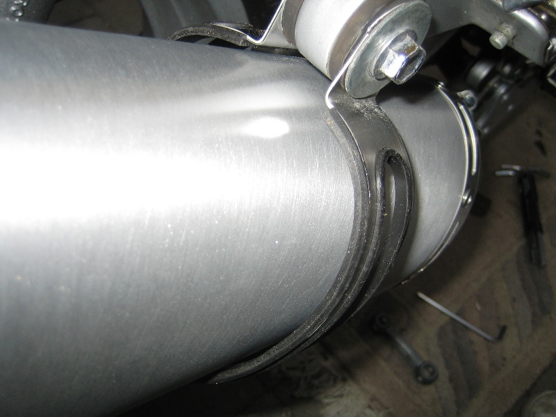

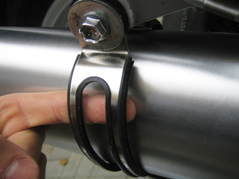

hab doch noch ein kleines problem...
und zwar sitzt die schelle um den leo die mit dem gummi nicht richtig an der außenhaut vom leo...da kann ich noch meinen finger zwischen durch stecken...
kommt mir zu groß vor...
MFG
lupaxy

Du musst auch beide Enden der Schelle auf eine Seite des Auspuffhalters machen.
Re: Problem beim Anbau von Leo Vince Evo2
Beitrag von IMSword » 07.11.2009 14:58
Also wenn ein Ende Der Schelle vorne und das Andere Ende hinten am Halter angeschraubt ist, kann das doch nix werden ...

AAAAAAAAAAAAAH!!!
OHA...WIE PEINLICH^^
ich entschuldige mich herzlich:D:D
warum fällt mir das nicht auf?

aber kommt die jetzt nach links oder rechts?

kommen diese gummieinlagen ab?
hab das grad so bei einem in der ow gesehn

lupaxy hat geschrieben:kommen diese gummieinlagen ab?
Ich hoff, du hast sie drangelassen, das käm sonst nicht so doll.. ;)

:mrgreen: ich habs nach Links gemacht damit es schön nahe am Moped ist.

hab sie auch nach links gemacht...ging auch nicht anders, weil sonst der leo nicht gerade gestanden hätte...passt jetzt aber perfekt...
